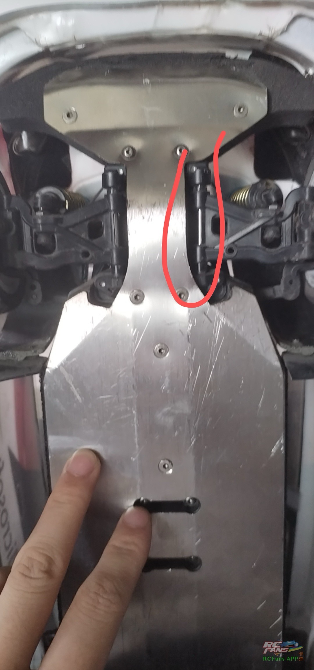

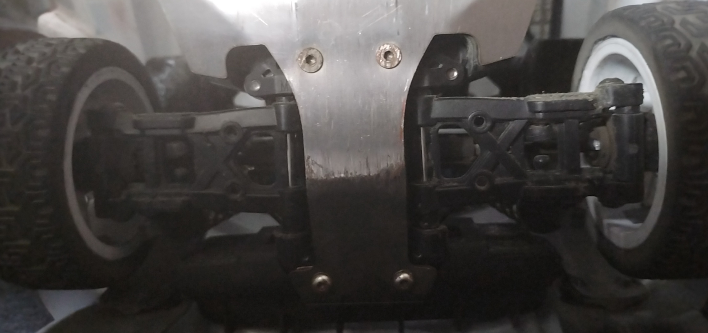

请问,xv02的四个下摆臂与底盘无接触,下止点螺丝安装处的孔位与底盘无重叠部分,那常规的调下止点方法是否在xv02上不可行?如何调整xv02的下止点呢。

避震垫圈好像限制的是车身下压行程?如果只想单纯降低droop,就是最大车高可以怎么操作

避震绞牙是调车高的,加垫圈限制行程确实是一个很好的办法,由于车架设计问题,这也算是目前唯一的办法。
