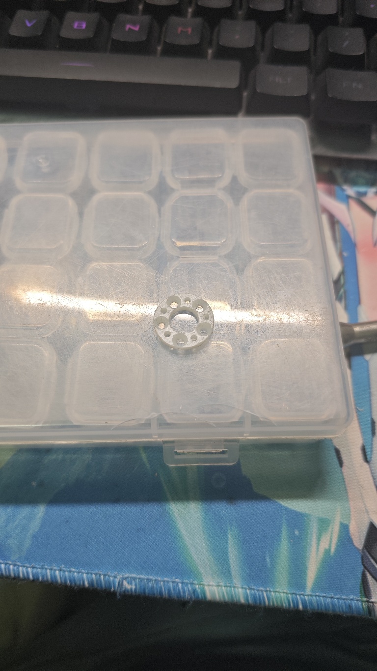

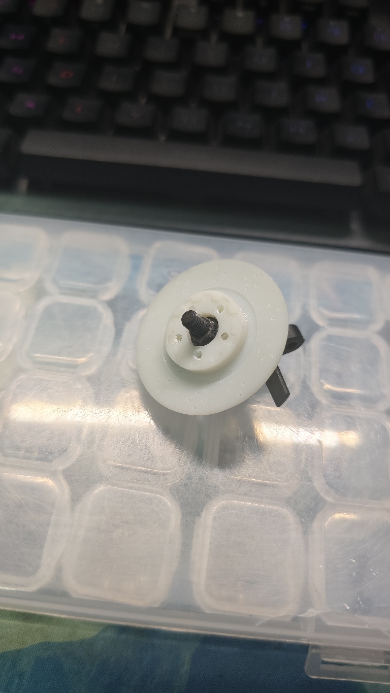

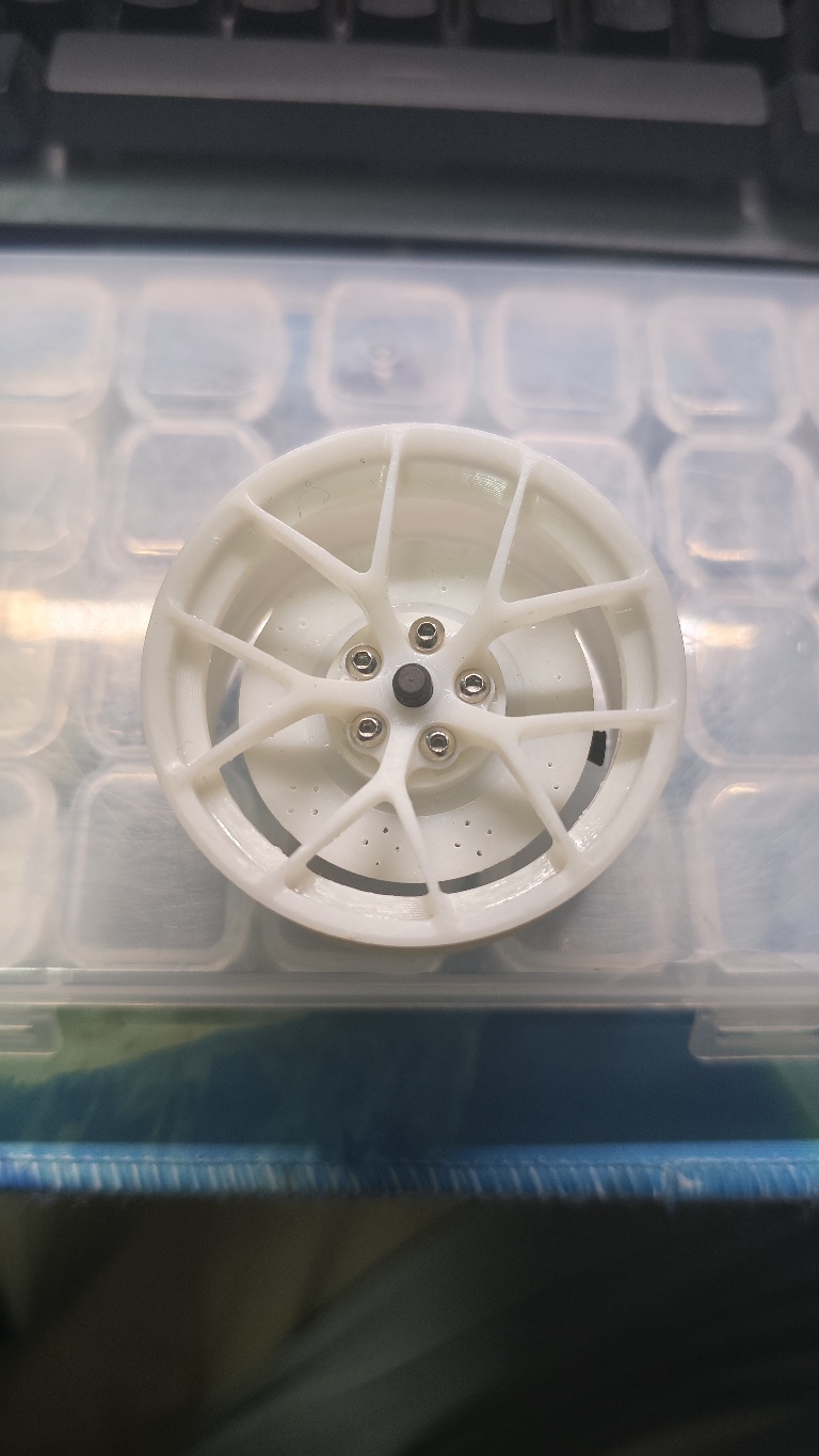

如图 以五颗m2螺丝固定轮毂 这种接合方式已经出现在蚊车和攀爬车上了,可是十车漂移仿真度这么高的类型没有。
我研究这套把m4螺母埋进结合器,以五颗m2螺丝固定轮毂,可通过加装法兰盘的方式加大et值。目前为6度结合器、3度轮毂。
不知道有没有低成本开模塑料轮毂的方法 不然只能用金属cnc了。

快拆不够仿真 而且加大et值受轮轴螺纹长度影响

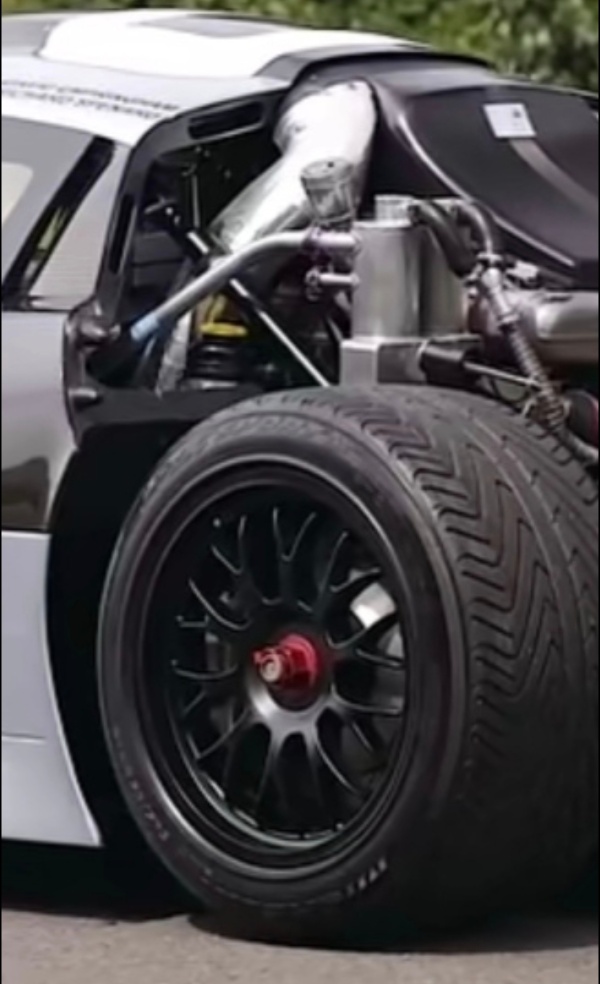

有些真车轮毂就是这种快拆结构

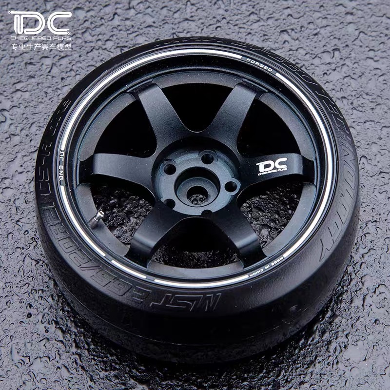

dc轮毂就有这种装饰
