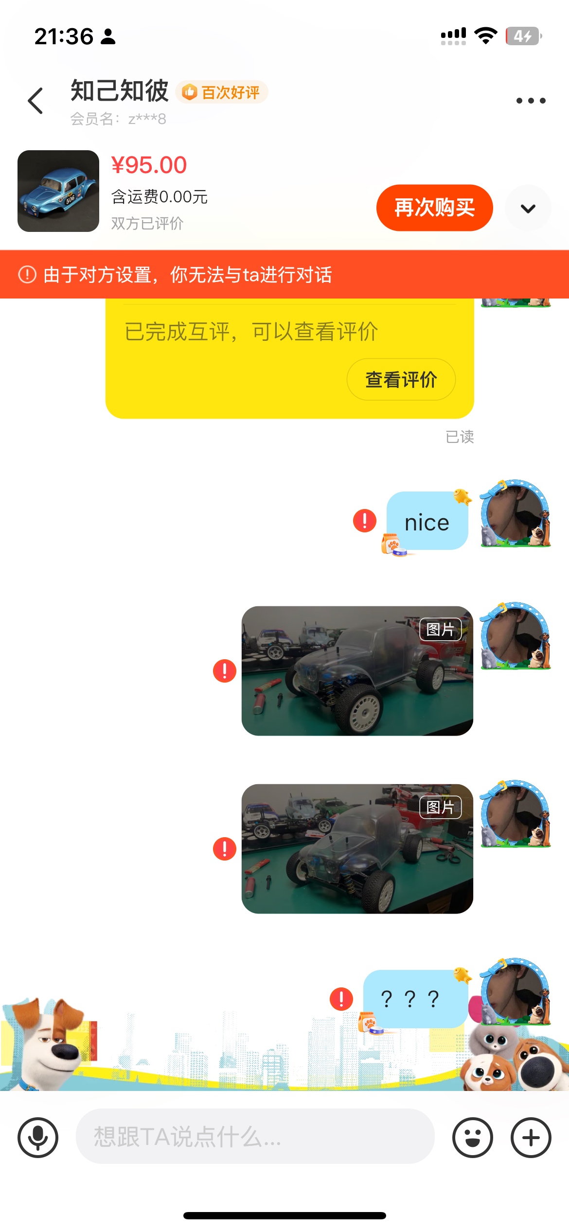

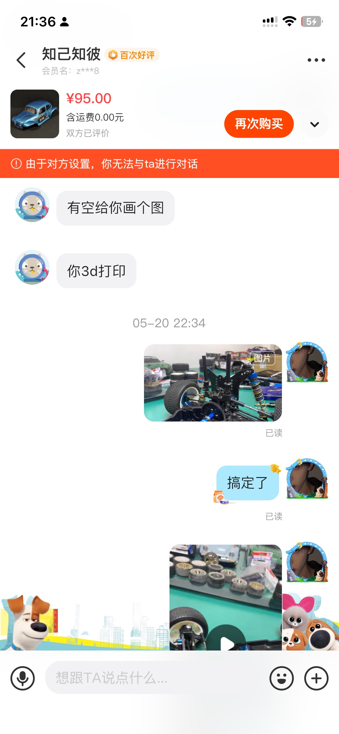

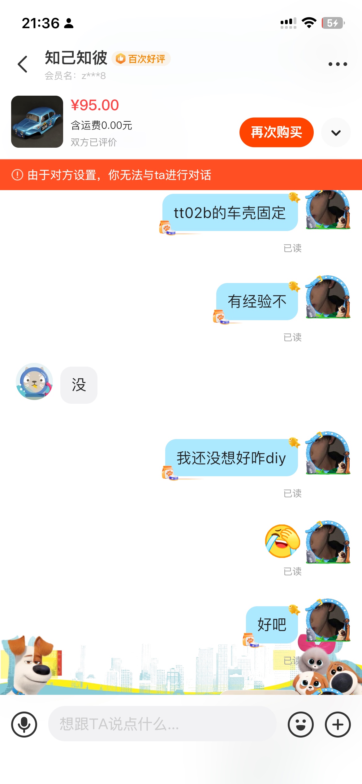

车壳咸鱼买的95,唯一不足就是聊的挺愉快的一个人,好评的时候发现他已经把我拉黑了……。这波骚操作是为了防止我复购吗?各位心理学大佬帮我分析分析……

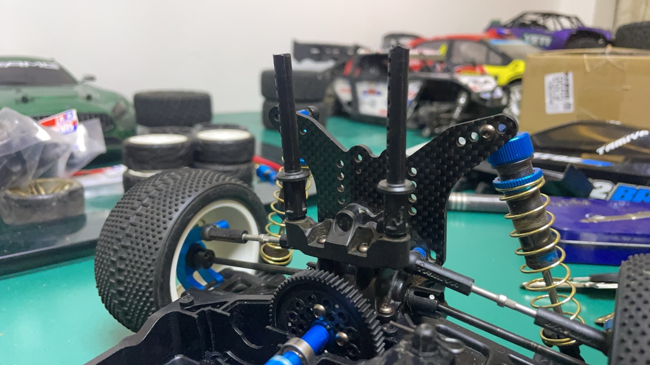

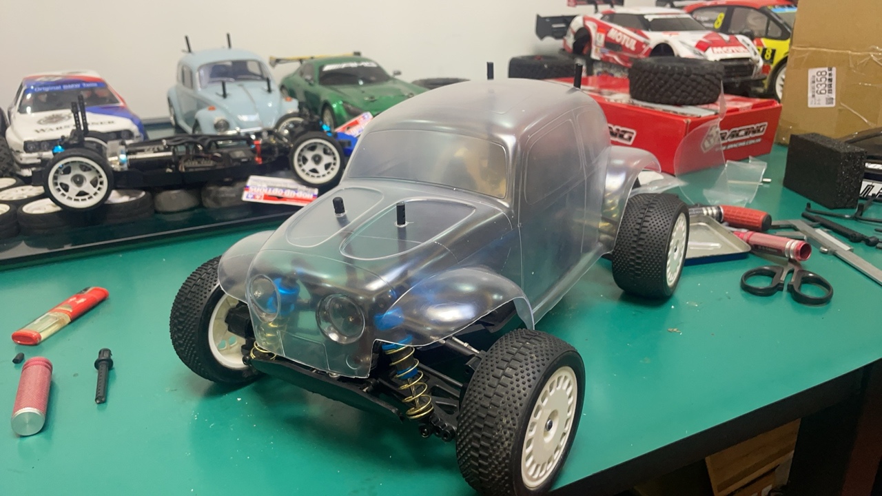

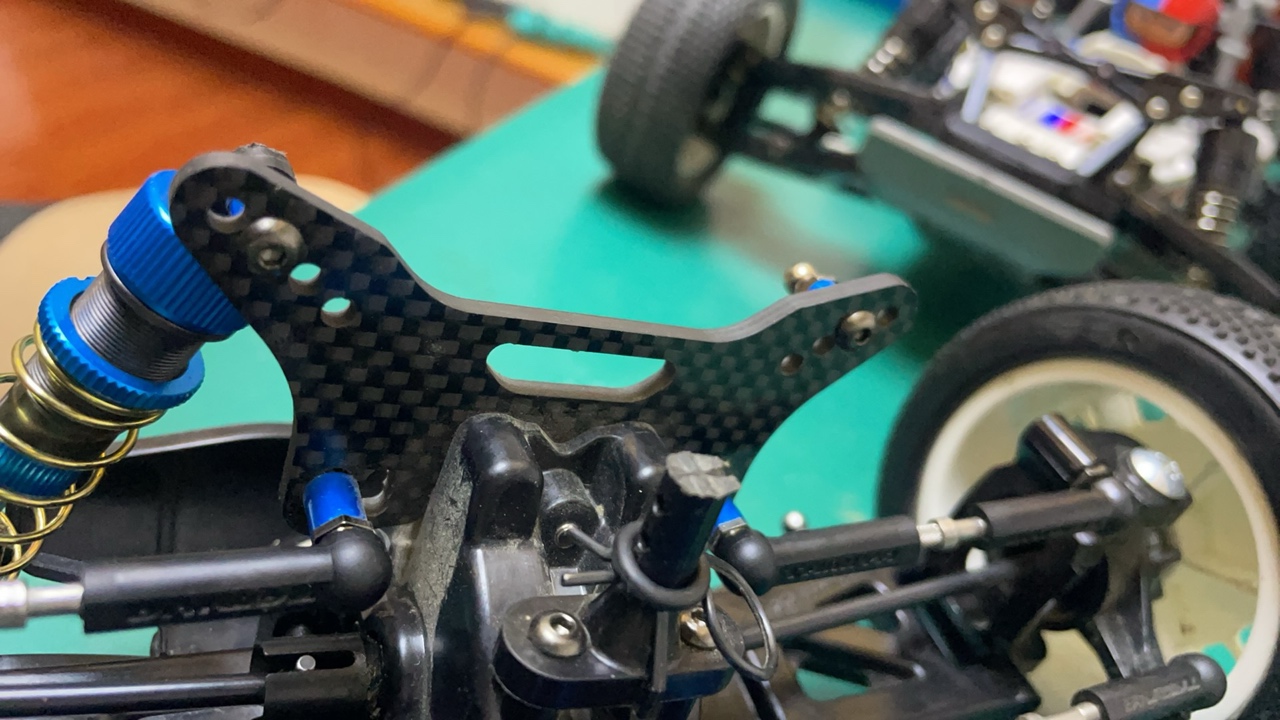

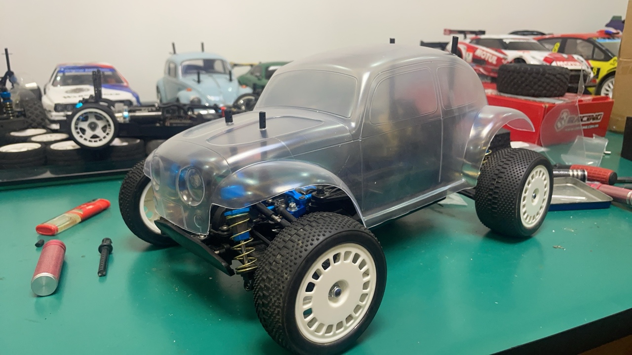

由于tt02b是电越车架!车壳固定只有两点,所以为了增加车壳的稳固需要增加四个点固定:如图,连接底座使用的tt02臂码固定在波箱上!然后使用xv02的车壳(这里只要从底部打螺丝的车壳柱都可以pxx只要7块钱就能买到)柱从底部打螺丝上来固定。
固定后,260轴距非常完美。后面喷好漆后会继续更新。
