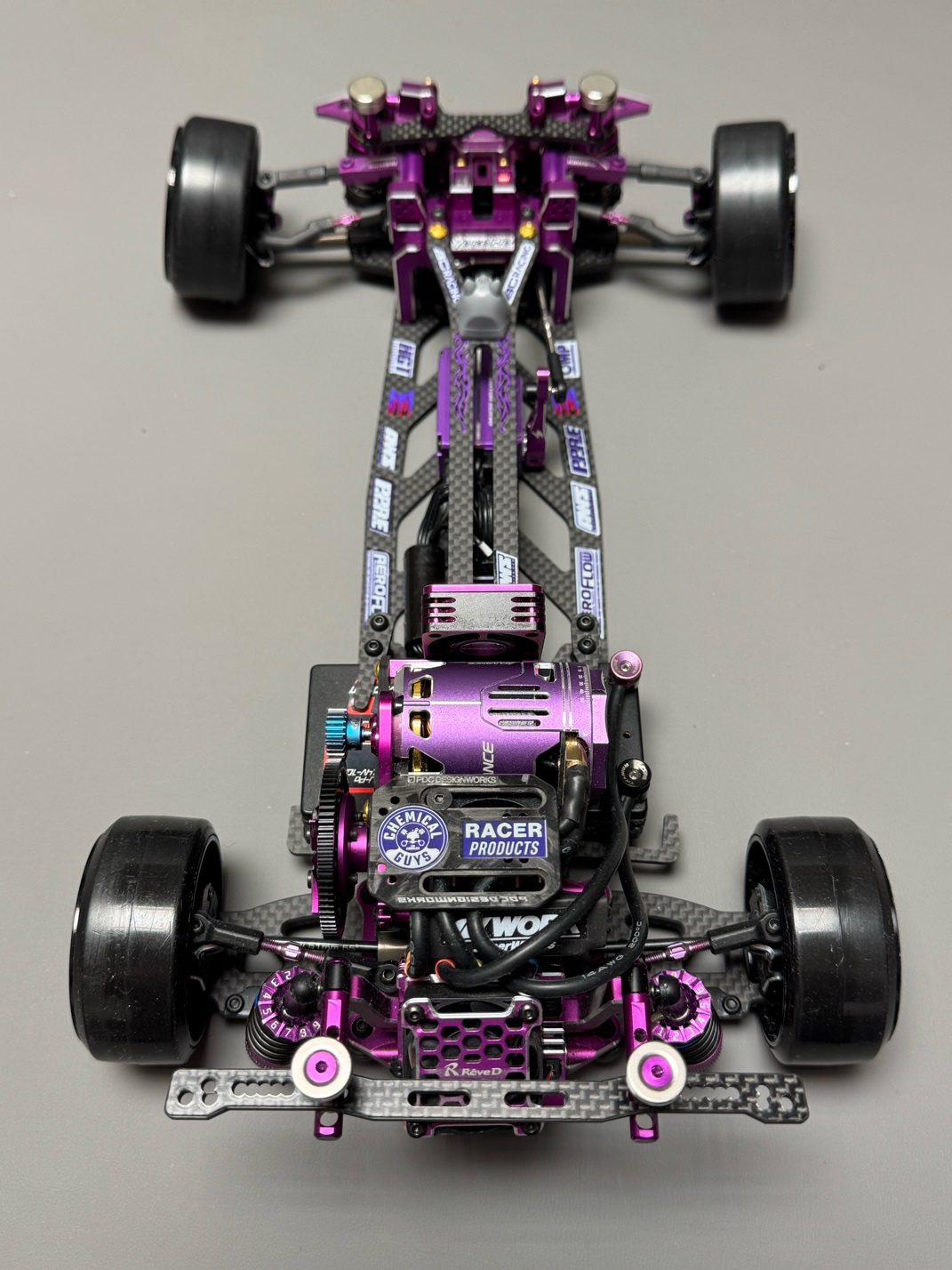

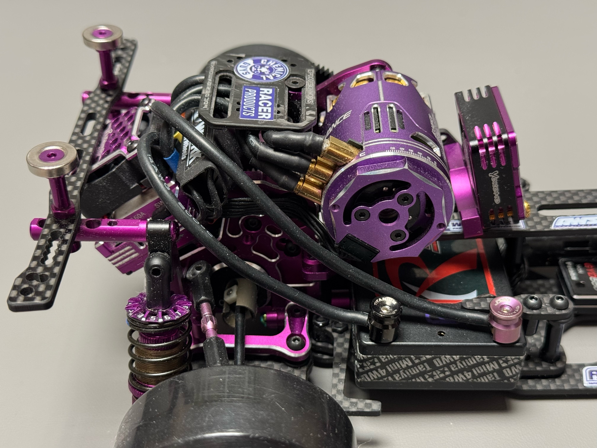

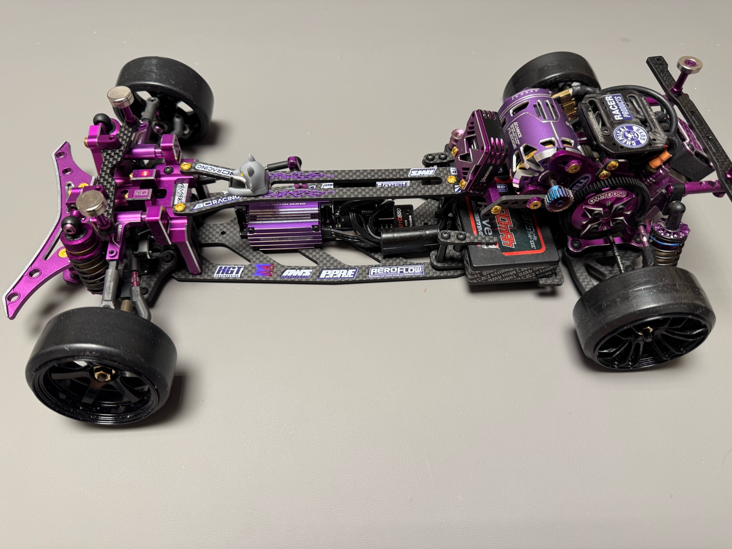

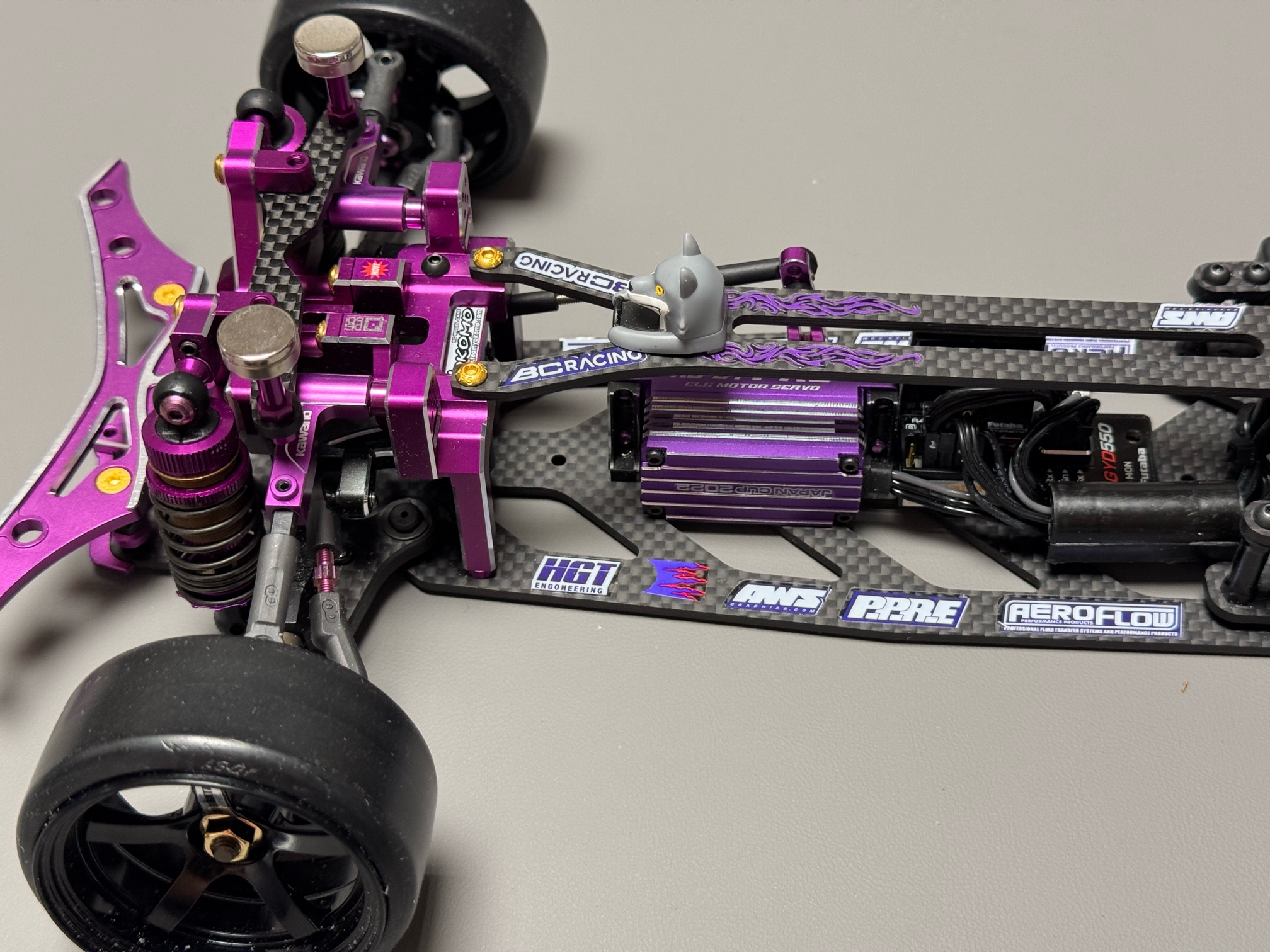

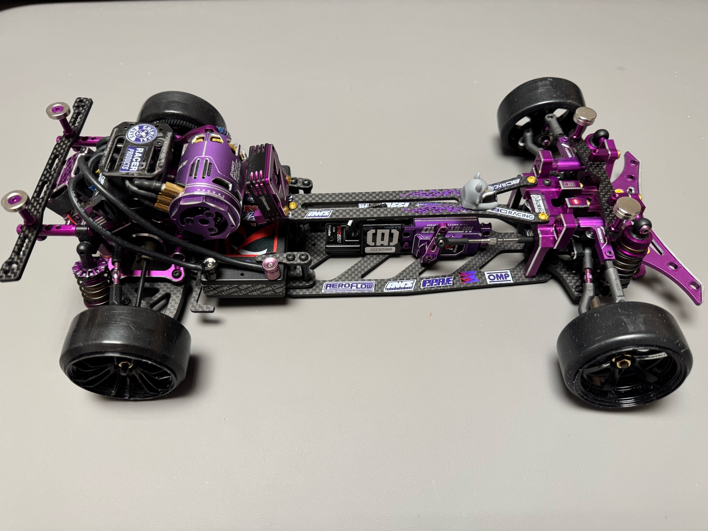

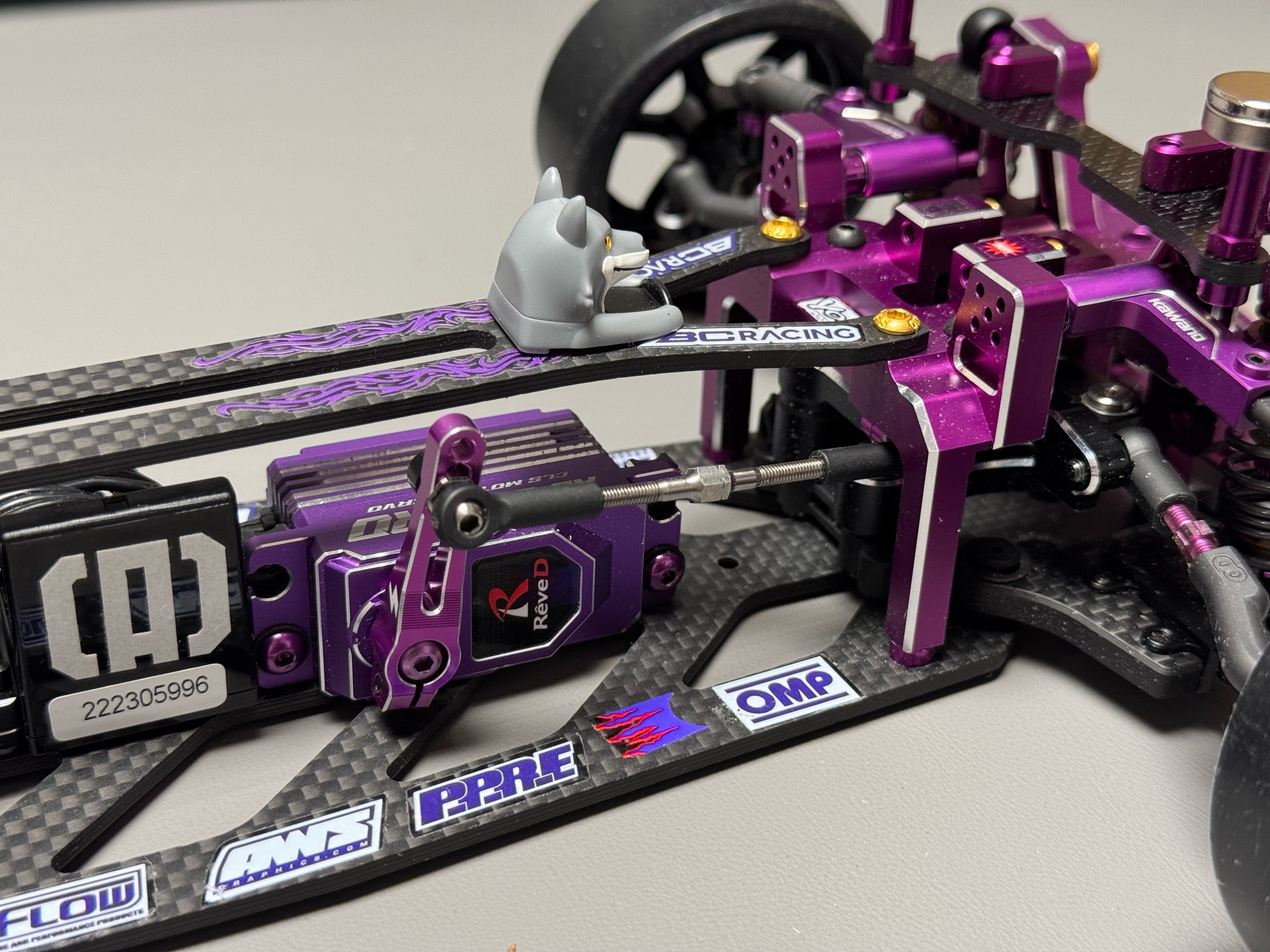

蚊车垫上试了下,可行!不打架!

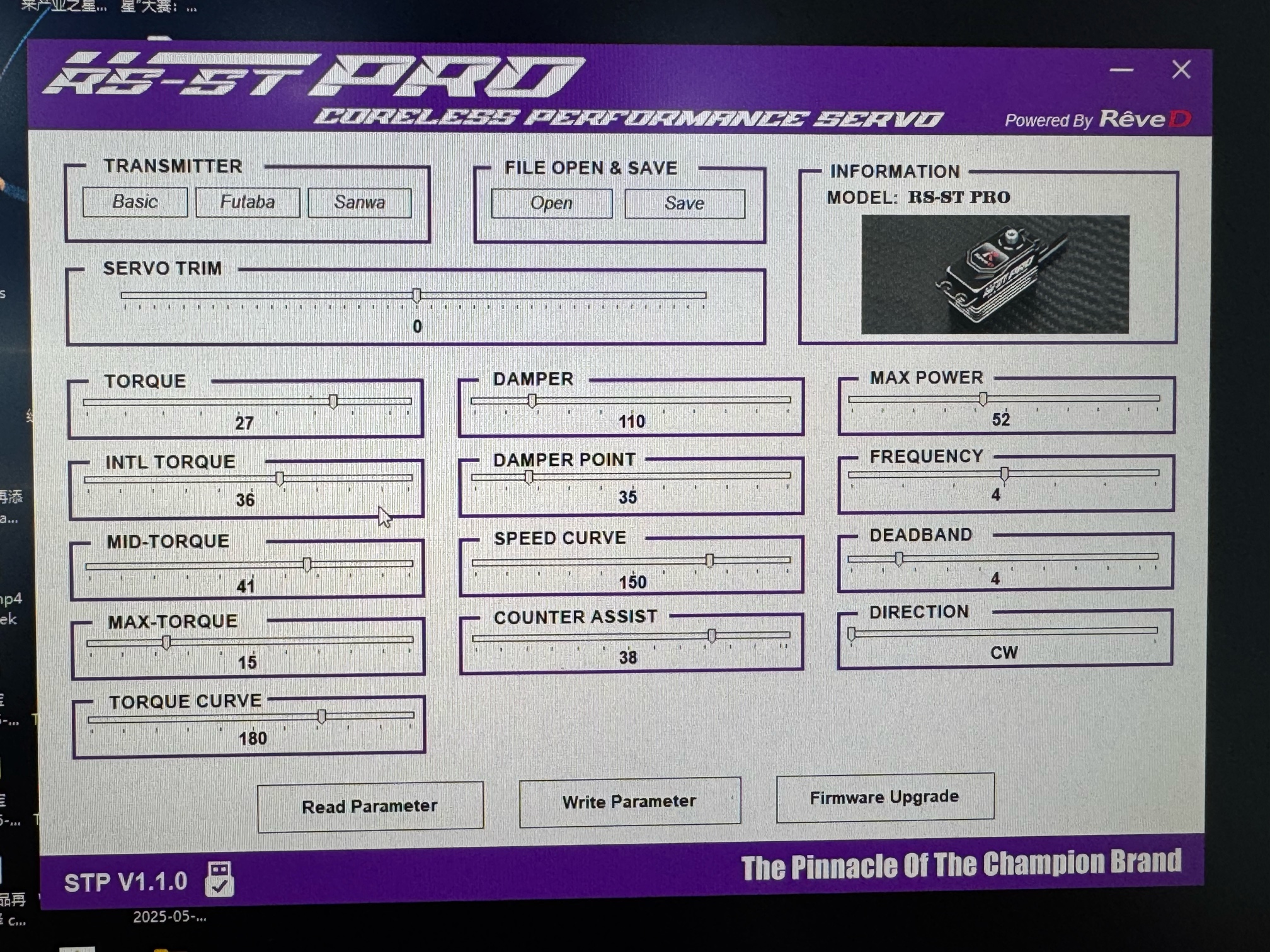

融合了rd的细腻和550折身的力量感。舵机13个参数,550也有不少,光调参数就能玩一天回头下场再试试效果,目测没问题。一开始550的sr没关,但舵机也能动,只是中位不一样,难道可开sr?如果这个方案可行还省钱了,毕竟rd陀螺仪贵。

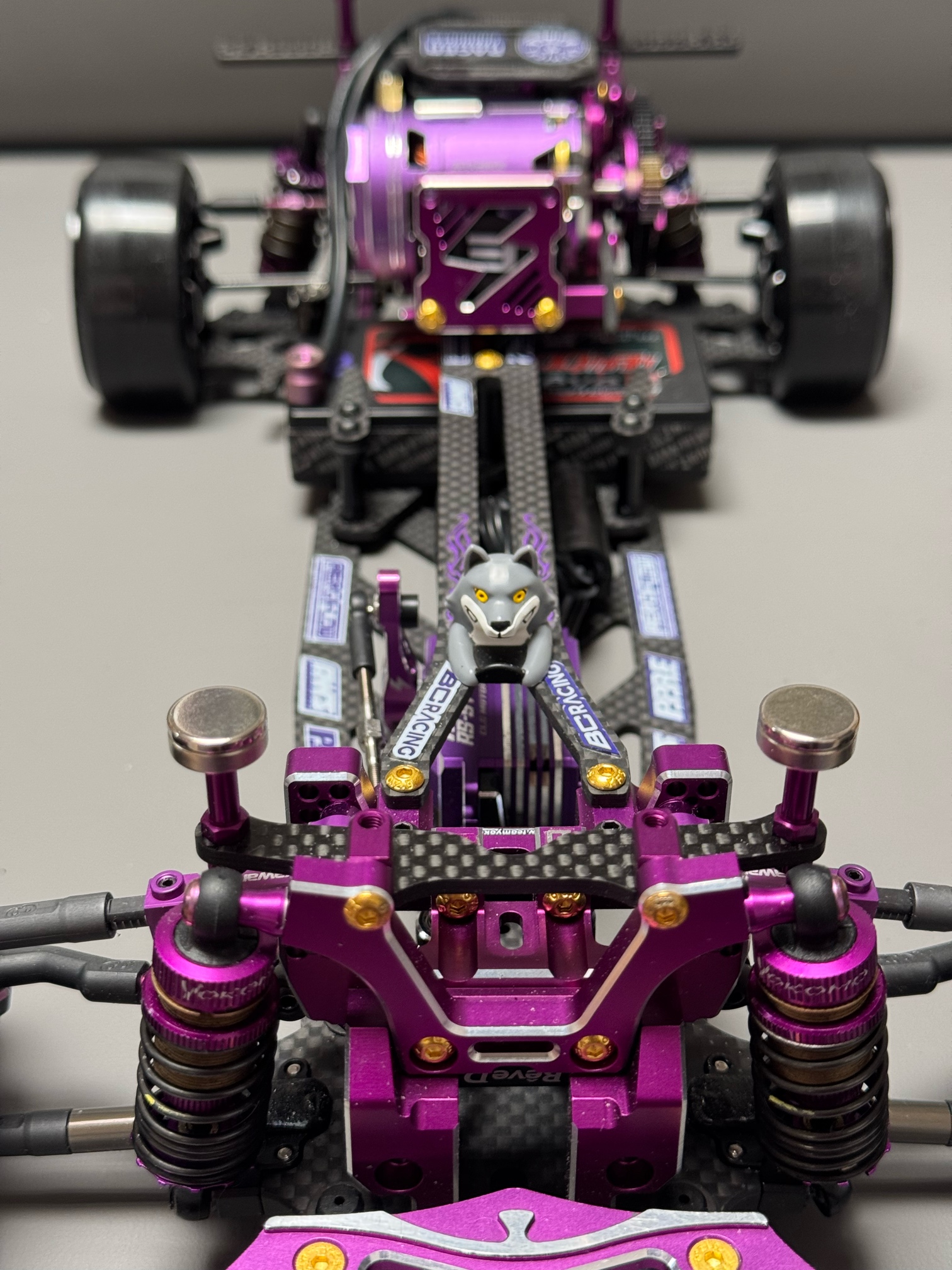

图中是本人md2.0改rd转向的最终版,还前移了舵机位置。

最早我试过550配afrc,但这些舵机只有基础设定。
rd的pro比原来多很多设定,分不清到底脑控制手还是手控制脑主要还是rd陀螺仪实在没啥存在感,基本都是1、2档。
