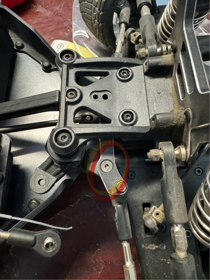

如图。转向组的这颗螺丝拧紧了转向组不顺畅。拧松了转向虚位太大。大家怎么处理的? 而且这个螺丝非常爱松动。是螺丝胶打少了吗?

打点螺丝胶 不然总是掉

结构问题  受一点在这个位置 上面这块金属片的支撑不够

对啊。左边那颗螺丝没事

多一点螺丝胶,然后拧螺丝到合适深度(不要拧紧),时间久了螺丝胶凝固,不会很紧也不会松脱

一样的问题我是直接换了个转向组
