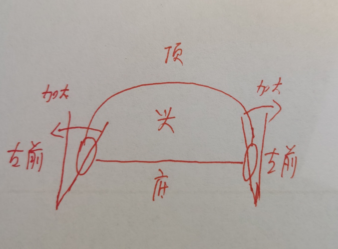

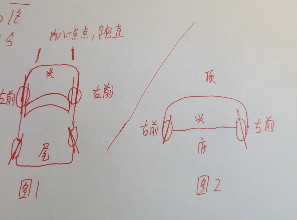

图2,如果轮胎内侧磨损严重,可以加大角度,但会降低车辆入弯稳定性。
按图1调整,不用陀螺仪,也能跑直(100米内,左右偏差都在一个赛道内)

哈哈 哥们用心了。感谢。  想跑直不是前轮外八后轮内八吗 ?  我看网上说的
奔跑的炸鸡 长老 Fans 发消息
发表于 25-5-23 07:08:50 来自手机 |显示全部楼层 来自: 中国山东
你可以先按我这样调调试试,有问题再问我
