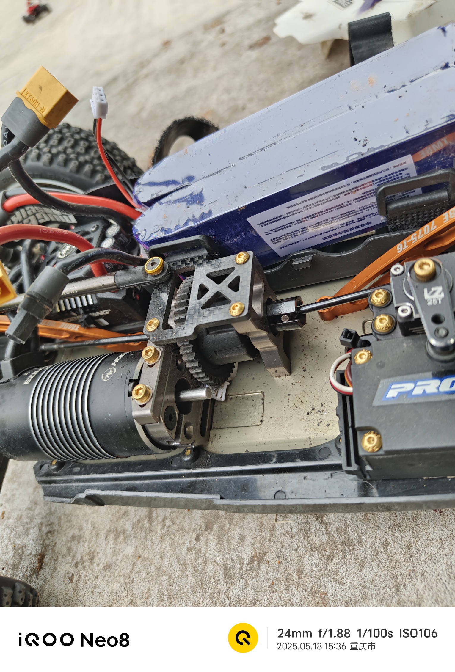

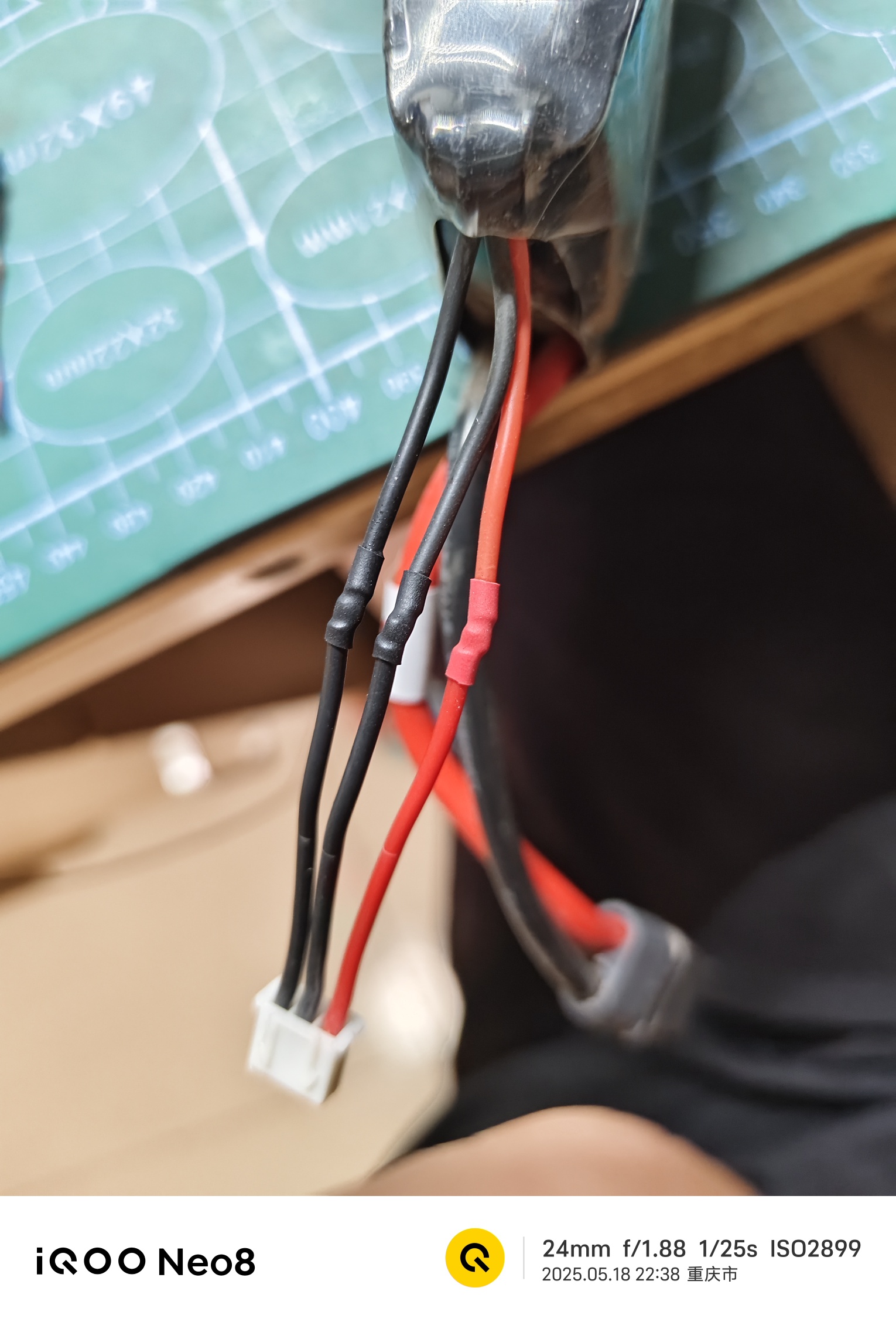

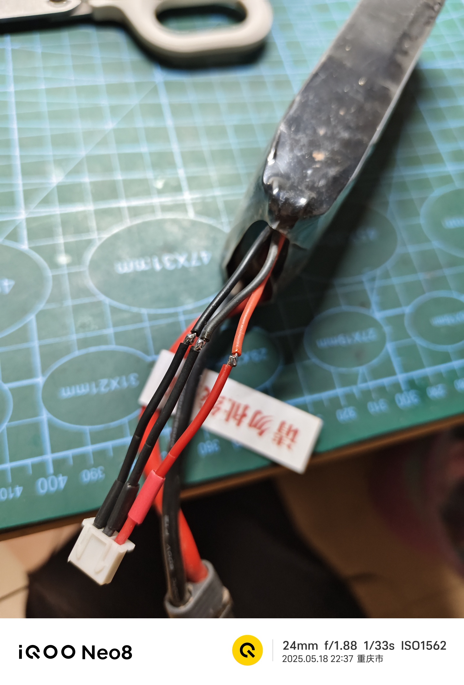

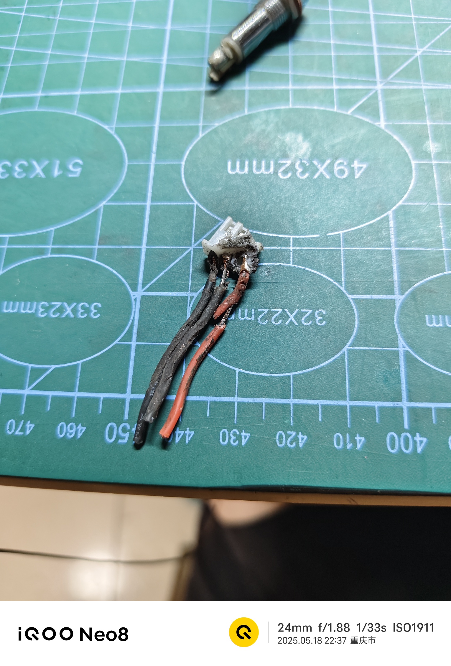

第一次到滑板场玩有点小激动,没注意检查电池平衡线固定情况,跑了一圈突然车子明显感觉阻力变大,以为是卡石子了结果……还好是尼龙大齿

修修补补还能用

发表于 25-5-18 22:54:39 来自手机 |显示全部楼层 来自: 中国广东汕头
多的剪掉重新焊接 更改不合理的地方重新走线
扎带绑好就没问题
