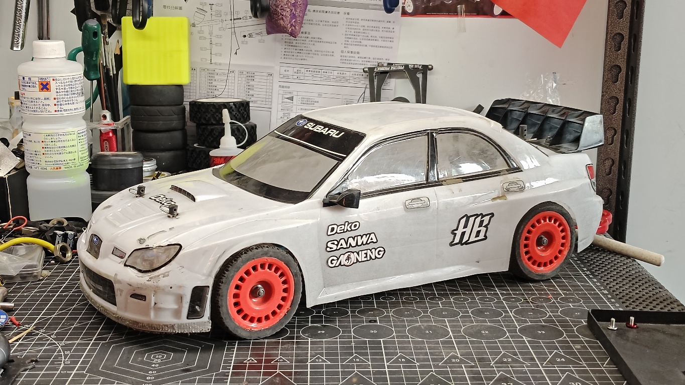

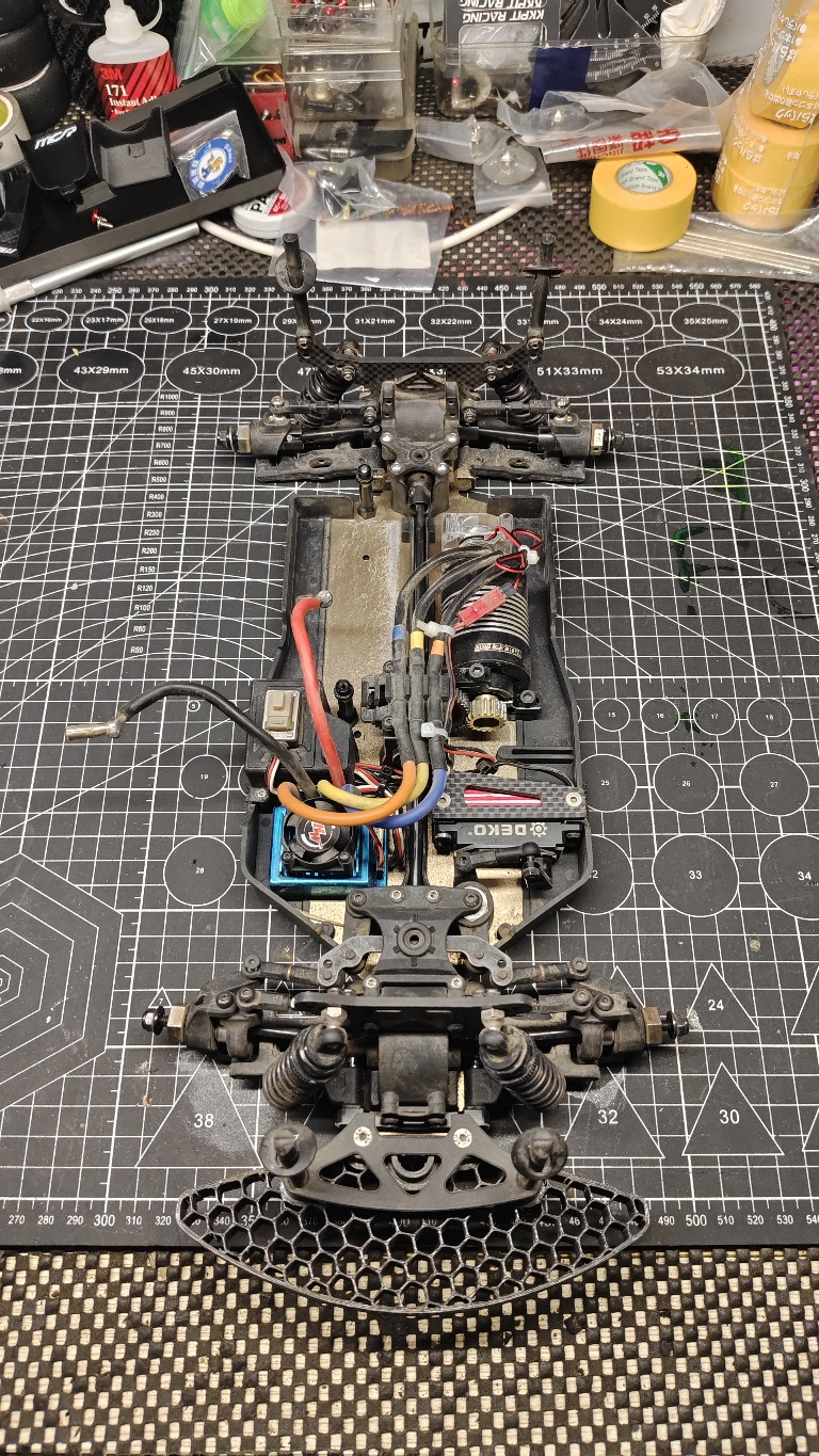

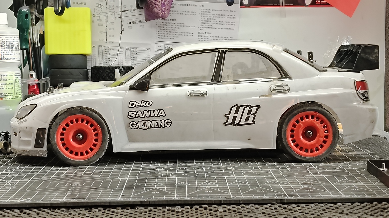

其实在五一假期前就已经差不多100组电了,因为太忙了一直没发帖子,趁着这两天有空闲,抓紧时间把100组电后这台车的整体磨损状态和效果分享给大家。
使用电设

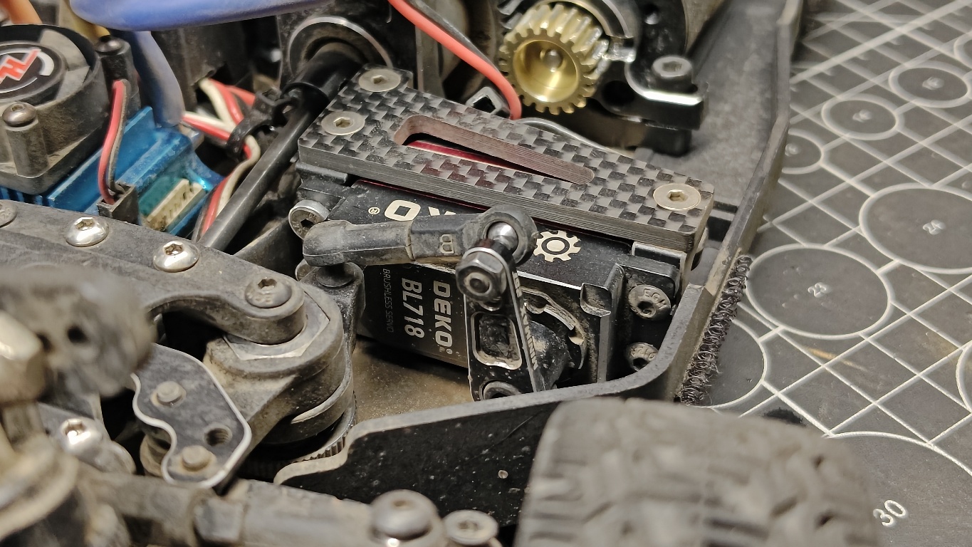

DEKO bl718舵机
高能 6300mah 140c电池
火凤凰120a电调
rocket 3650 4000kv电机
100组电玩耍全程电设没出过任何问题,让我很有信心随时带这台车出去玩

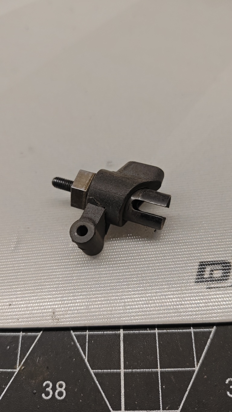

平时在学校的广场上和旁边的小树林土地玩的比较多,也飞一飞减速带之类的,但由于是我自己一个人玩,没有其他朋友一同斗车,撞击的概率还是比较小,100组电撞了几次墙,只有一次比较猛的,全速横着拍在墙上,把大家都坏的很猛的塑料后轮座撞裂,也算是除了电机齿之外唯一的一次战损了。

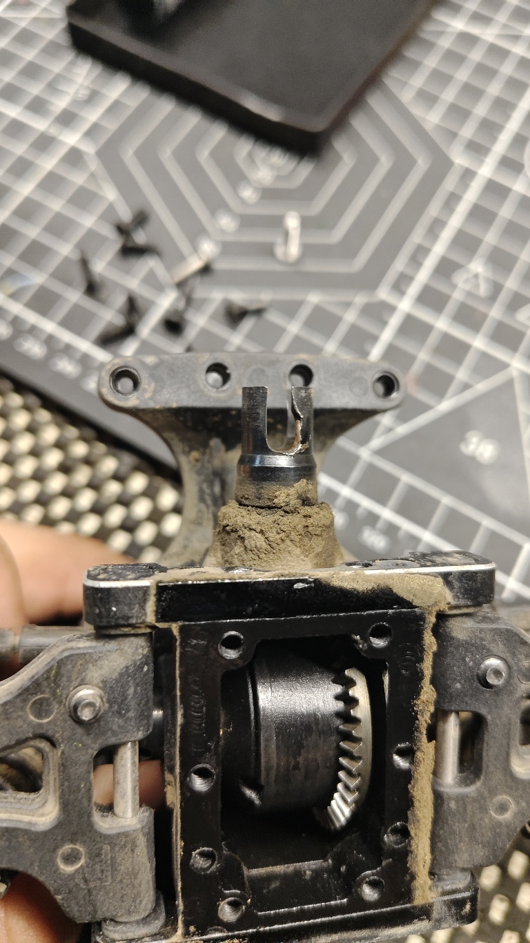

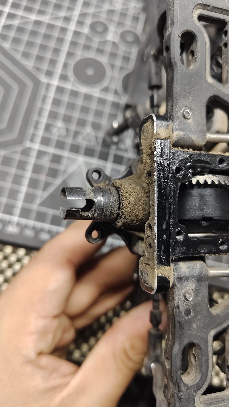

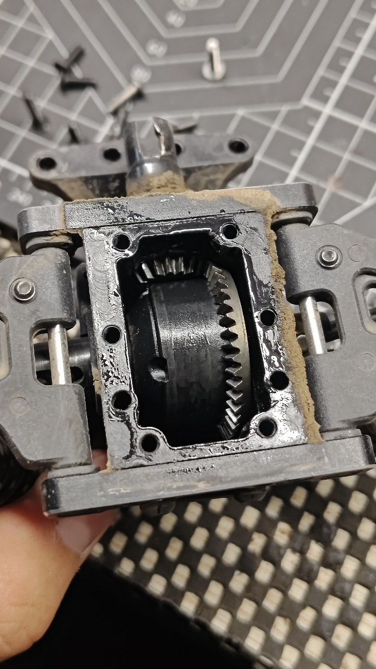

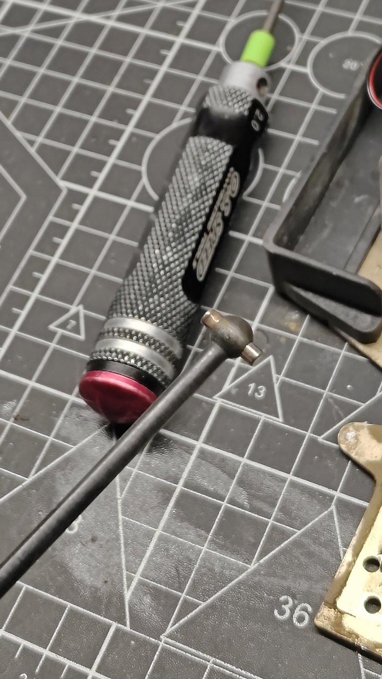

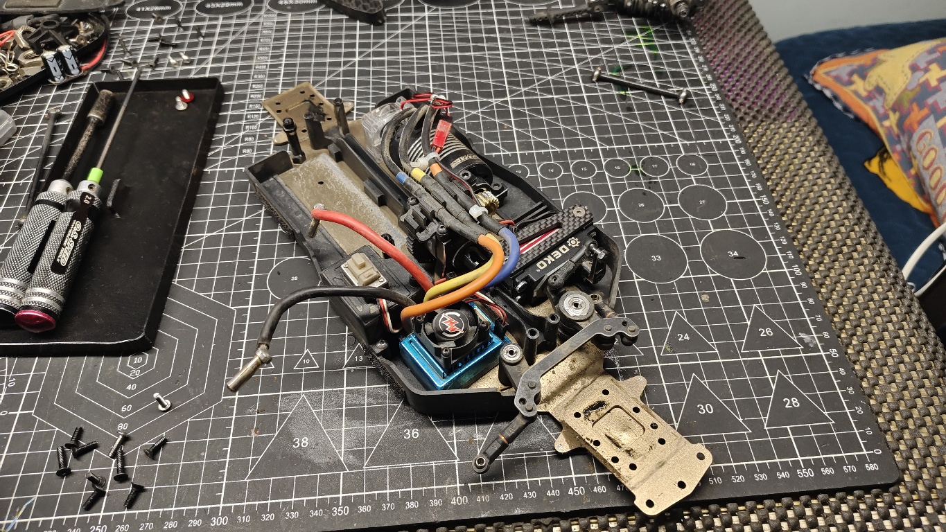

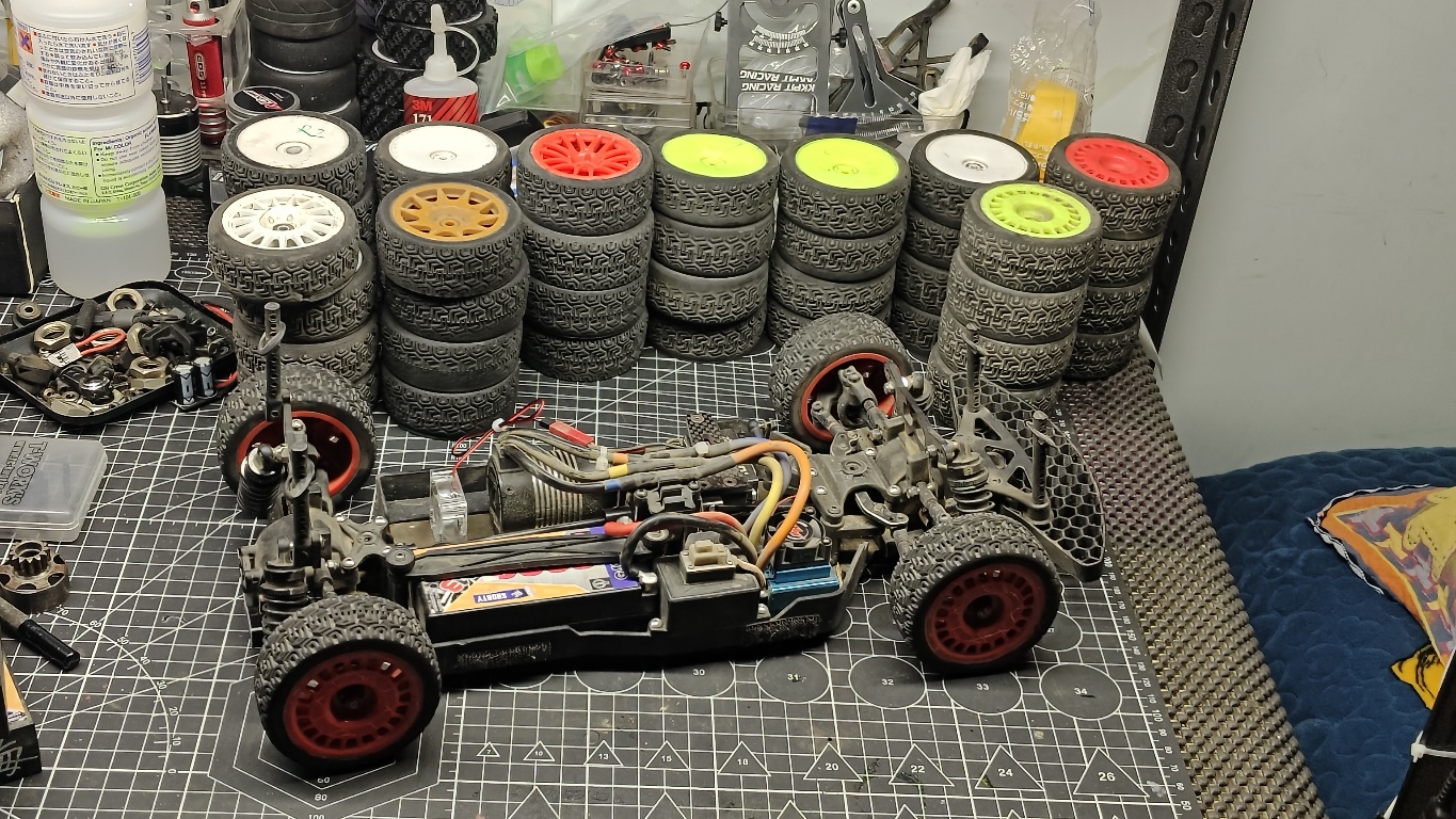

在此之后就没有太多的其他战损了,大部分都还是传动部分的磨损,我们一点一点拆,首先是后总成部分,差速齿轮看起来磨损很小,波箱对泥沙的密封也很好,内部非常干净,仍然是老生常谈的传动和接杯磨损最为严重,但是其实经历了一百组电,作为这个价格的车,也可以接受。

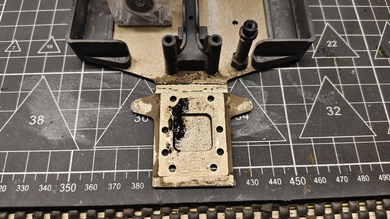

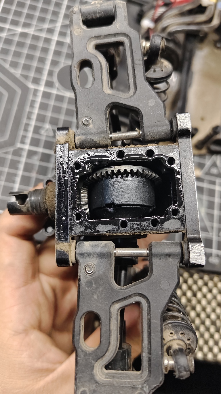

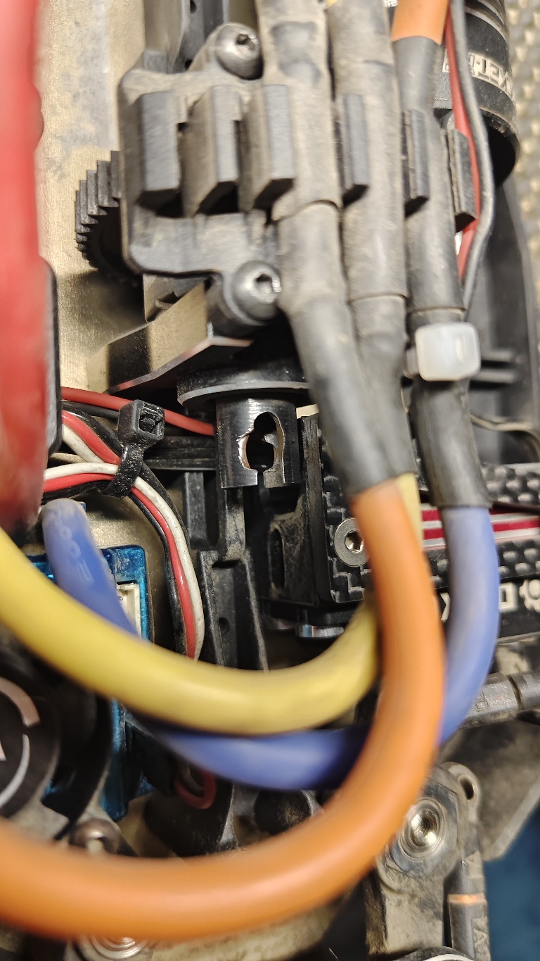

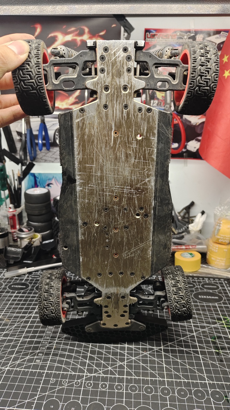

之后是前总成,仍然密封完好,齿轮完好,接杯狗骨磨损严重,要强调的一点是,底盘在波箱下沉的地方比较薄弱,如果飞坡落地撞到一些硬质尖锐物品,有概率把底盘顶变形,我是非常凑巧的碰到了,但是也不影响平时的玩耍。

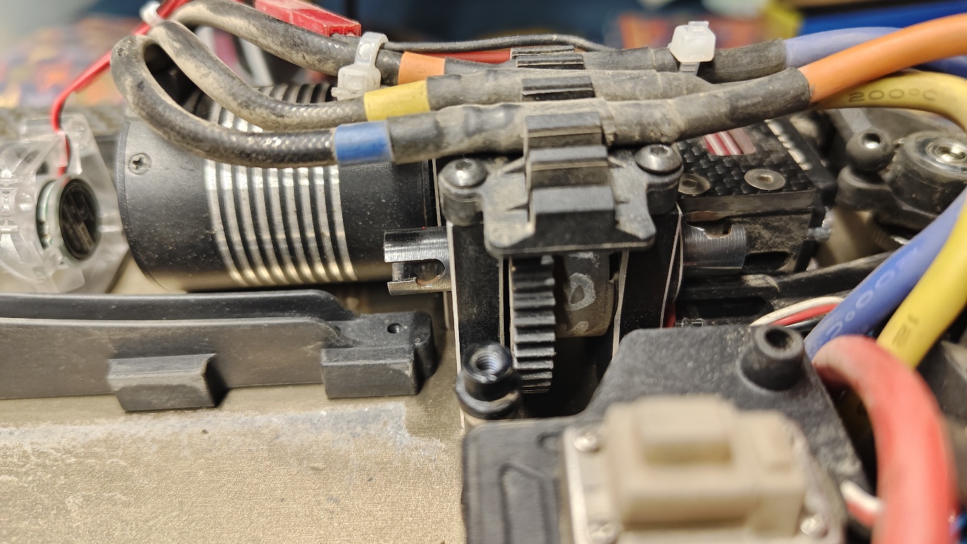

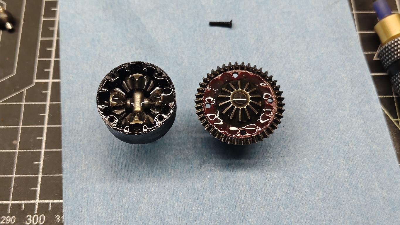

中差拆解,大齿和电机齿磨损较为严重,内部齿轮仍然完好,大齿磨损的具体原因还没找到,我目前的猜测是大齿的材质过于坚硬加上防尘罩是有小缝隙漏土的,加剧了大齿对铝制电机齿的磨损,电机齿齿变尖之后,由于齿的新旧程度不一样,对大齿同样也造成了磨损,已经购买了全新的大齿和钢制32p电机齿,想做一下尝试,不知道能不能成功。

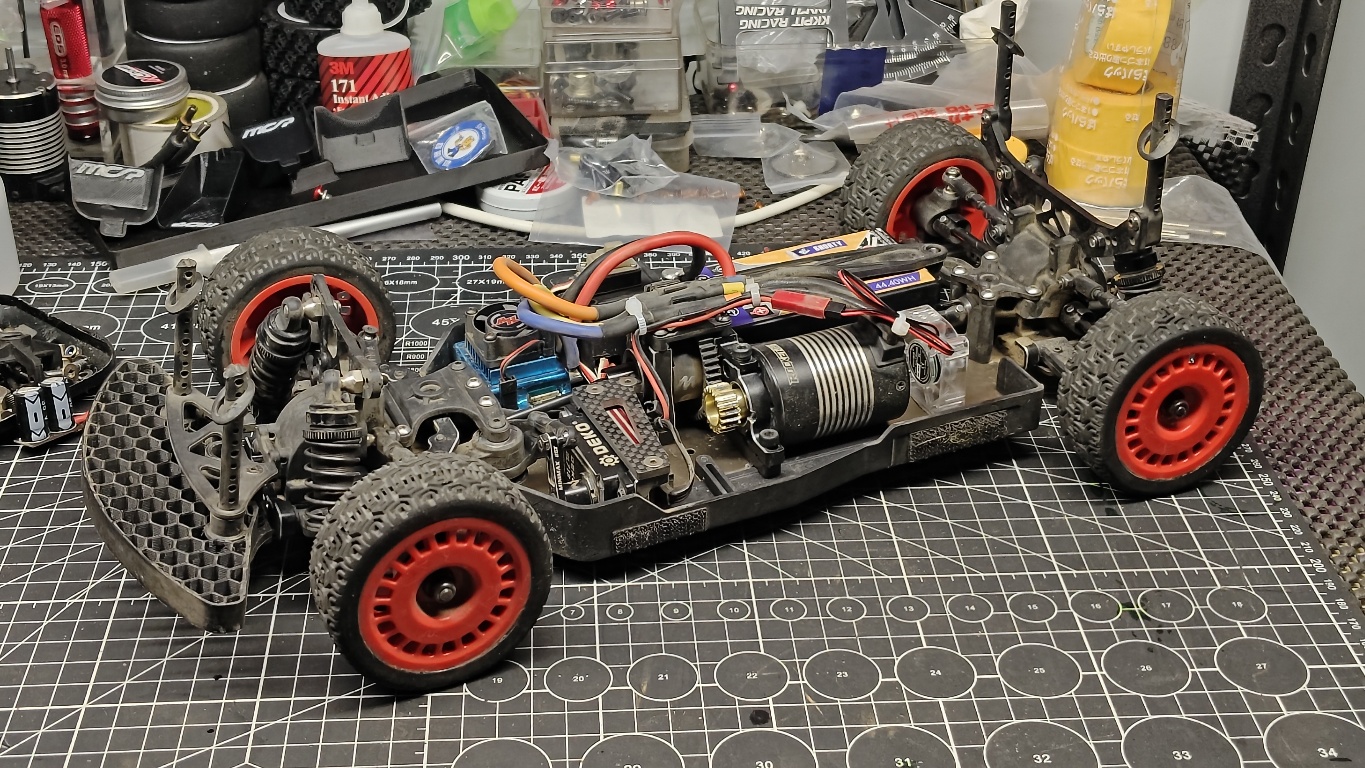

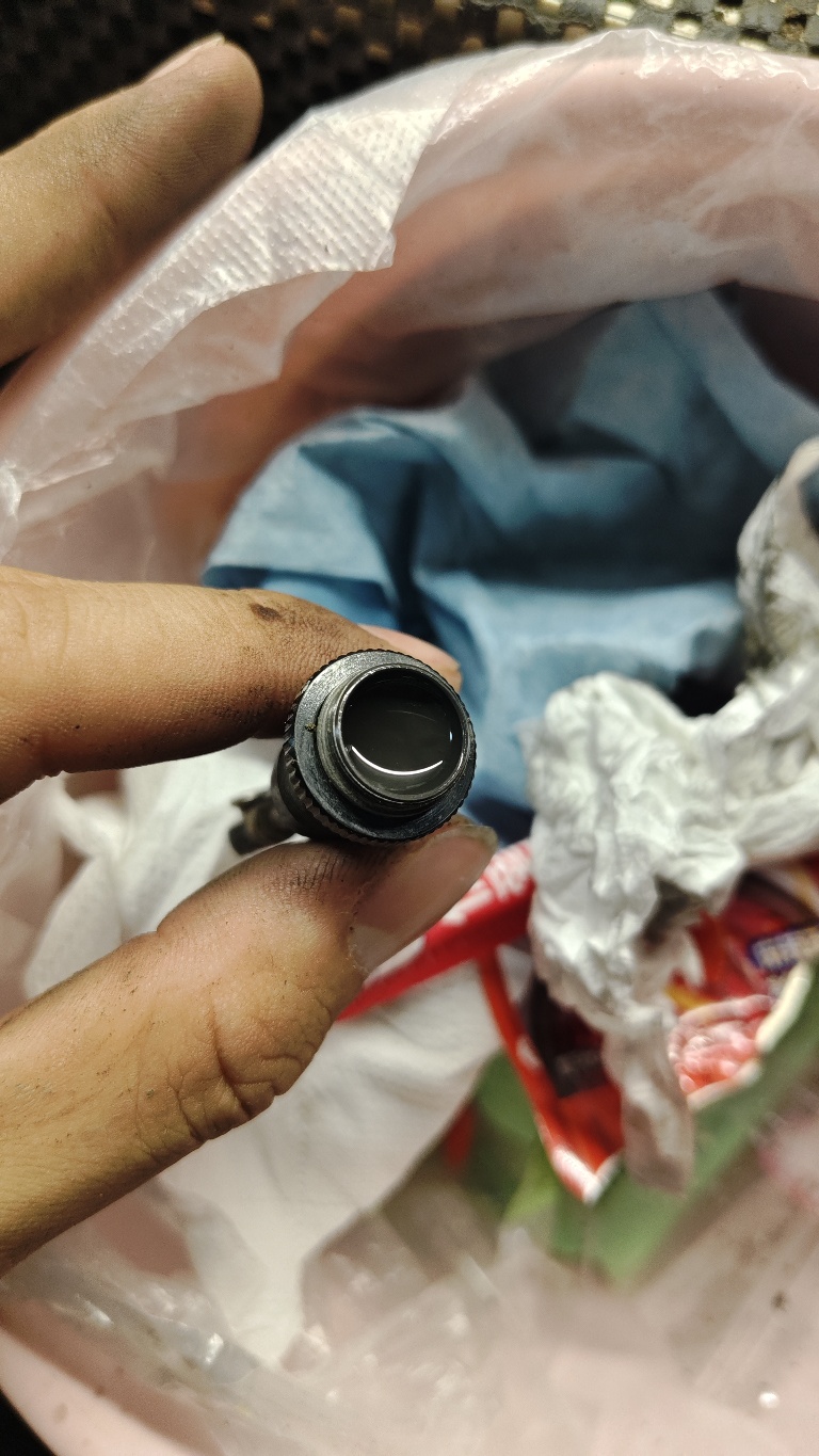

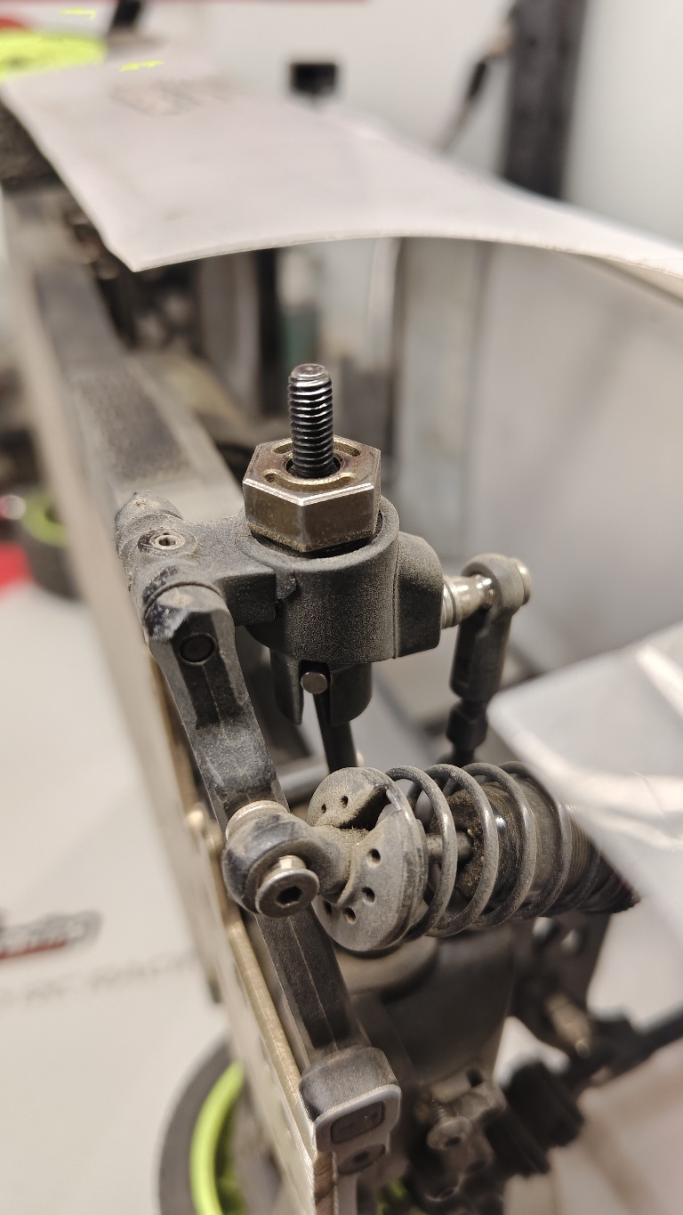

最后是避震,差不多后50组电我就没有换油,油很脏,但是避震本身还是没有问题的,这台车的避震活塞孔数较小,避震油可以用稀一些的,我之前灌的是500cst的硅油,这次试了350cst,比较期待下地后感受。
目前简单的对车架的拆解就先到这里了,车本身我觉得是值这个价的,跑起来是很爽的,玩的也很开心,目前op件也多了一些,阿渡的加强版接杯也即将上市,厂家本身也在完善塑料件本身的设计以及材料问题,很期待之后的完全体版本9804。
