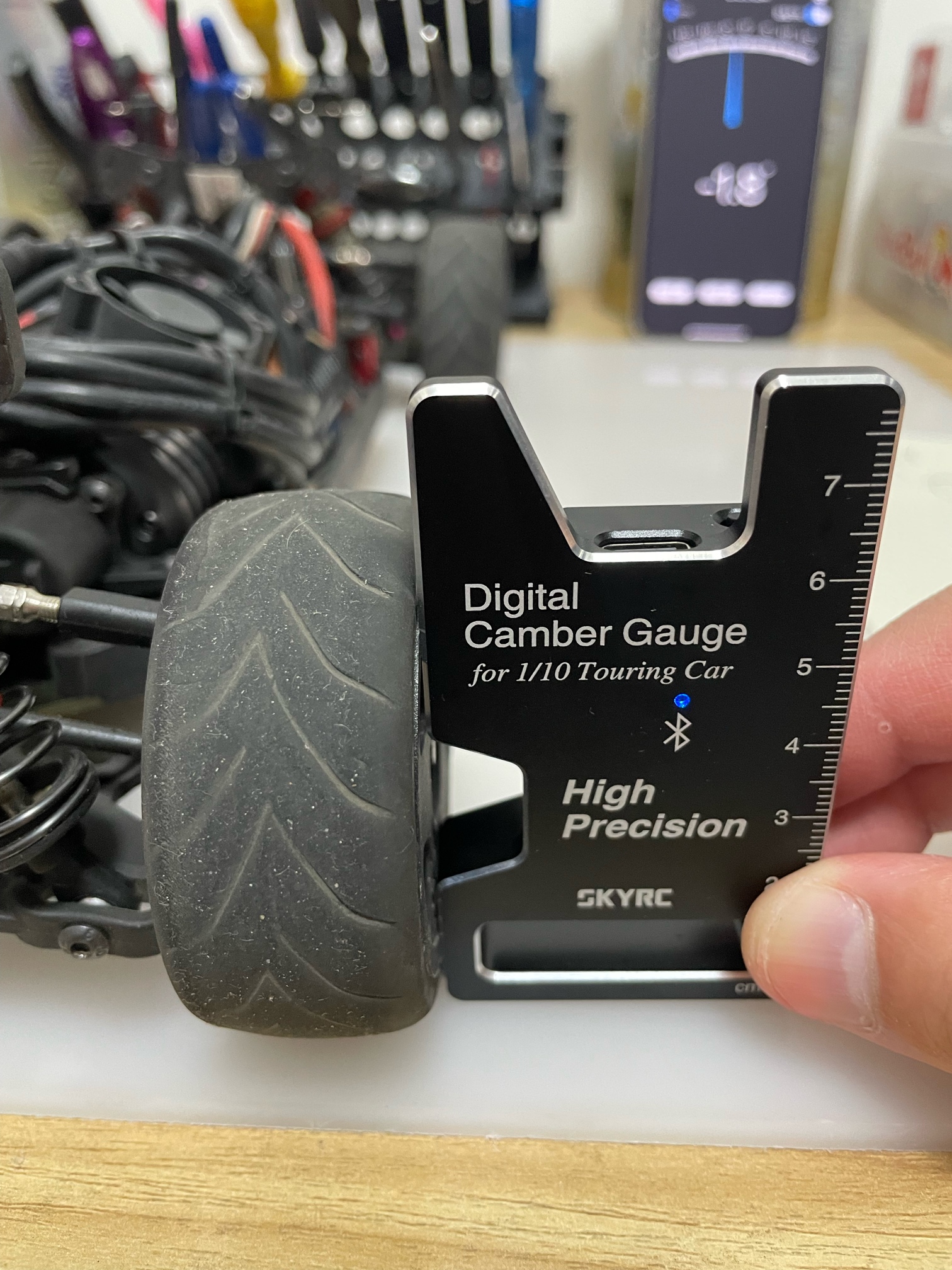

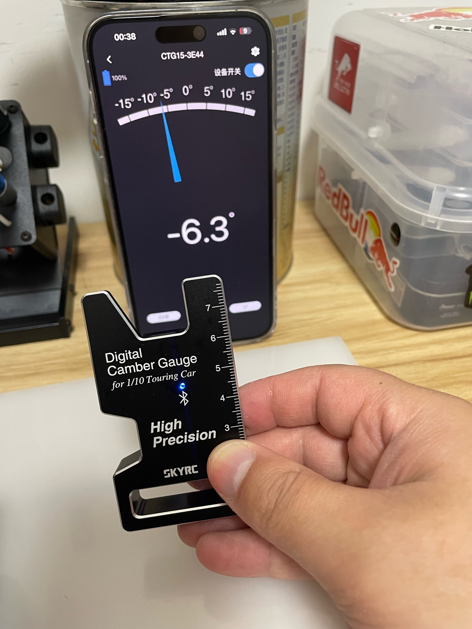

本来想弄套调车尺,但发现结果还是得调轮上数据才行,PTG是娱乐车,买了个二手这个倾束角测量计,感觉还不错

用比如RTW调车尺还是精度高的车架才行

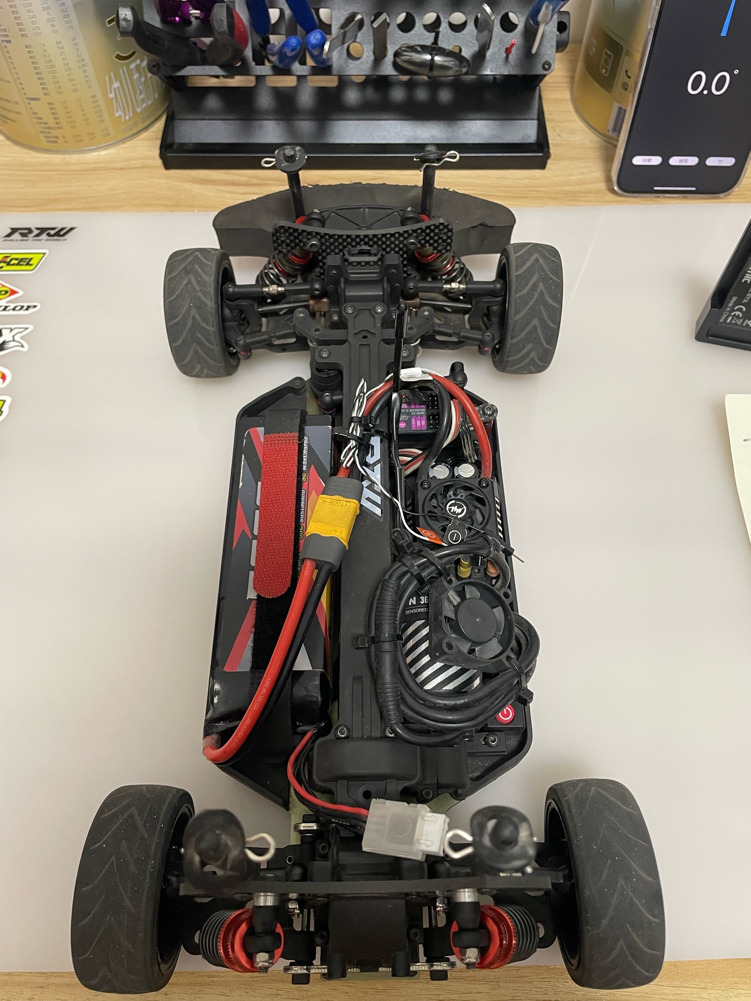

我之前是原厂设定,时而跑直时而左右偏,现在前后拉杆长度跟原厂不一样,设定出来:后面是倾角是0度,前面倾角是1度,我自己调车顺序:前后摆臂虚位+阿克曼板下面有虚位要加垫片+前面转向拉杆加了2毫米垫片(之前是斜着的,加了垫片平了,就顺滑很多→最后就是前后倾角调整。现在不用陀螺仪,前进和倒车都直(倒车会差一点)
1、前后摆臂要顺滑+无虚位
2、前面转向杯+C座可能不顺滑有摩擦,要检查下,如果有打磨下就行
3、前后CVD,如果接合器装上之后,可以里外拉动有虚位就把里外的轴承往外拖一点,使得无虚位
4、转向的阿克曼板跟下面两个连接处,有虚位要加垫片
5、舵机保护弹簧,要按说明书要求的,拧紧留3毫米
6、前面左右拉杆,在阿克曼板的连接位置的球头螺丝那,加2毫米垫片,拉杆跟转向杯会平行一些,更顺滑
7,最后以上调整完,再调整倾角,束角(记得全负重)
大概就就是这样,我自己调整了1个月样子总结出来的
imxy 元老 Fans 发消息
发表于 25-5-16 15:57:10 来自手机 |显示全部楼层 来自: 中国四川成都
要跑直,要慢慢调,前后都要调
