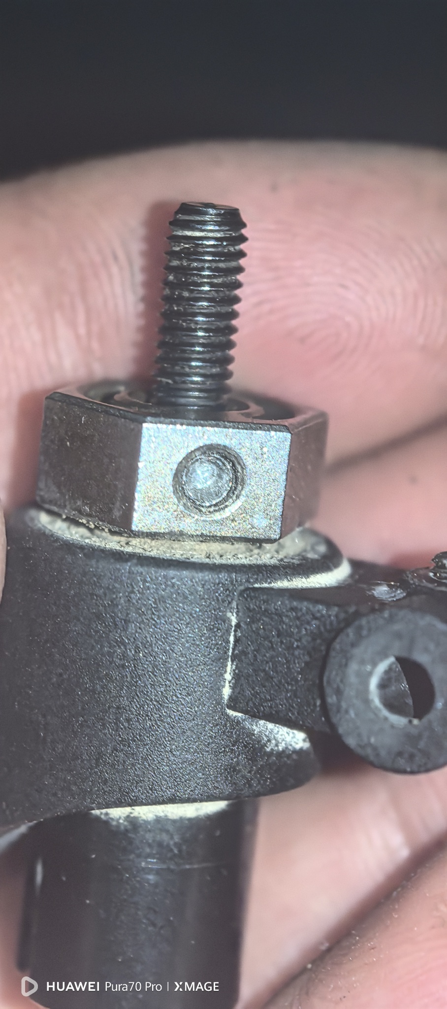

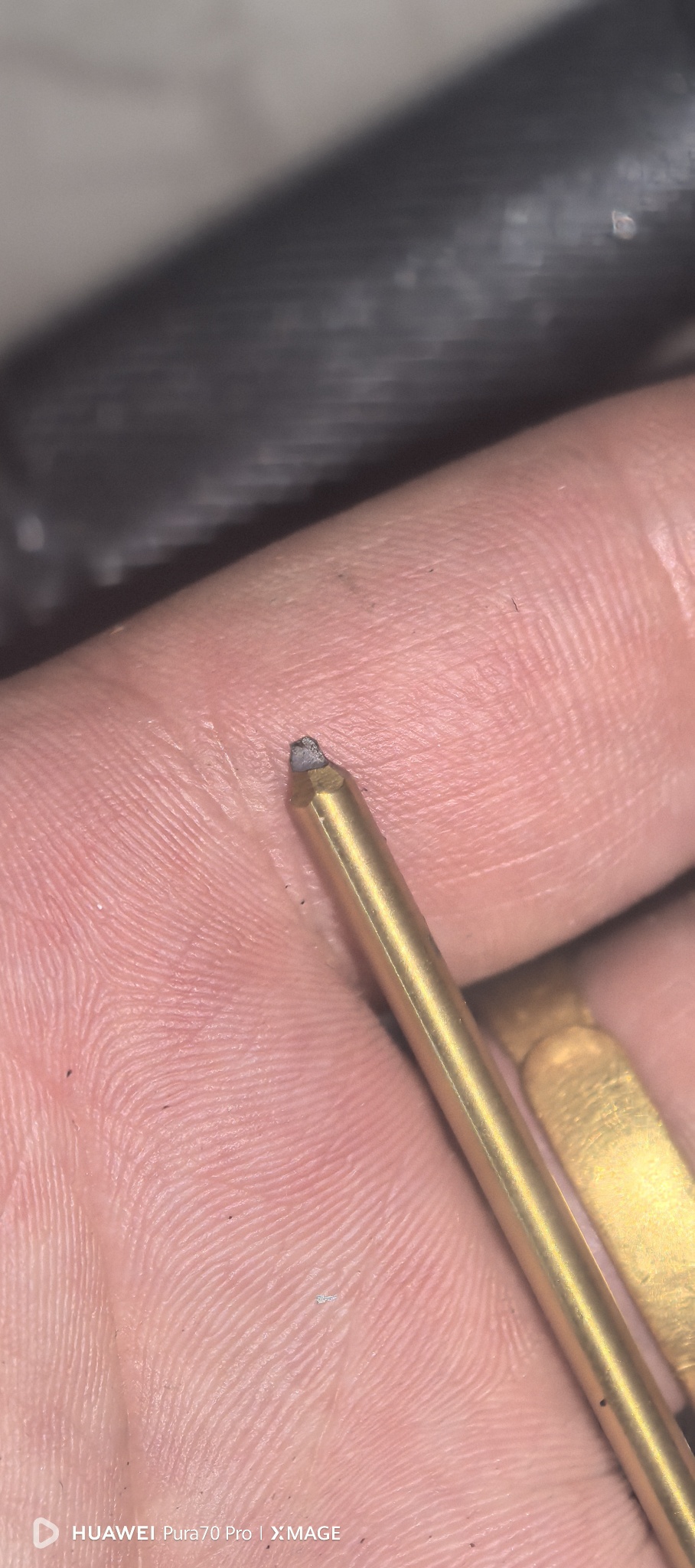

太妙了,太妙了,哈哈哈哈哈哈哈,有滑了一个机米螺丝,9804你好样的!把我批头都干断了,真是好样的!焯!

你工具不行吧,我动过好几次这个机米螺丝都没问题

其实跟工具和螺丝关系不大,有硬沙卡住了。扭不动就喷WD40之后再拧

我第一次拆确实紧,拆过一次就好了,工具也很重要

前几天下地玩了10分钟四驱变后驱,我以为差速扫了。结果回去拆开发现是前叉中轴接杯机米螺丝掉了。这车前后中轴的机米都没打胶,有几率掉。

你这是球头螺丝刀么?

应该是工具不太行,我拆了很多次了都没问题,

好吧,螺丝拉胯也是原因之一。

换个工具吧RTW值得拥有!
