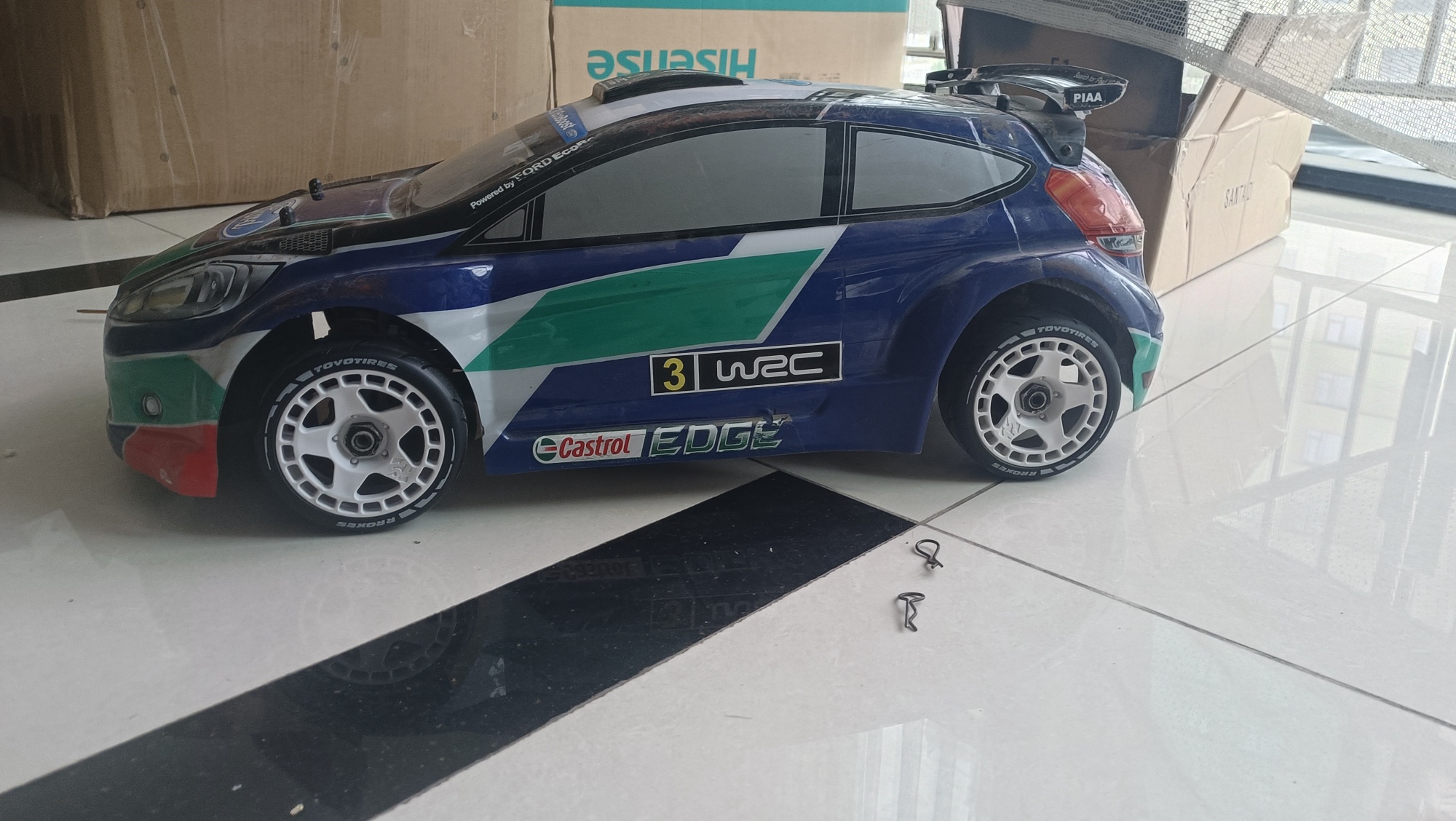

各位英雄好汉,就是这辆车,我是实在拿他没辙了,这车现在的毛病就是传动轴过热,阻力太大,我把电机拆下来推,车架不能说德芙般丝滑但也足够丝滑了,但是装上电机就是这个鸟样,但如果说电机阻力大,跑下来电机还没有传动轴热,跟电机齿最近的钢大齿也没有传动轴热和接杯热,然后就是费电,阻力大当然是费电,而且跑完电池也贼热,还望各位大神指点一二【【半岛第一侧颜】我的最新作品,快来一睹为快!-哔哩哔哩】
横走大哥 高级 Fans 发消息
发表于 25-5-12 23:08:19 来自手机 |显示全部楼层 来自: 中国山东威海
我一开始以为后差油太浓了,换了1w的油还是热

轴承卡死了

电机间隙可能太紧了,楼上说的中差那块轴承卡死也很有可能

把电机拆下来推车是顺滑的
电机间隙也调了,现在不紧啊

电机齿太紧了吗?  全车轴承检查  齿轮检查

这种看不到的问题是最头疼的,愿意花时间的话,全车打散可能是最优解
