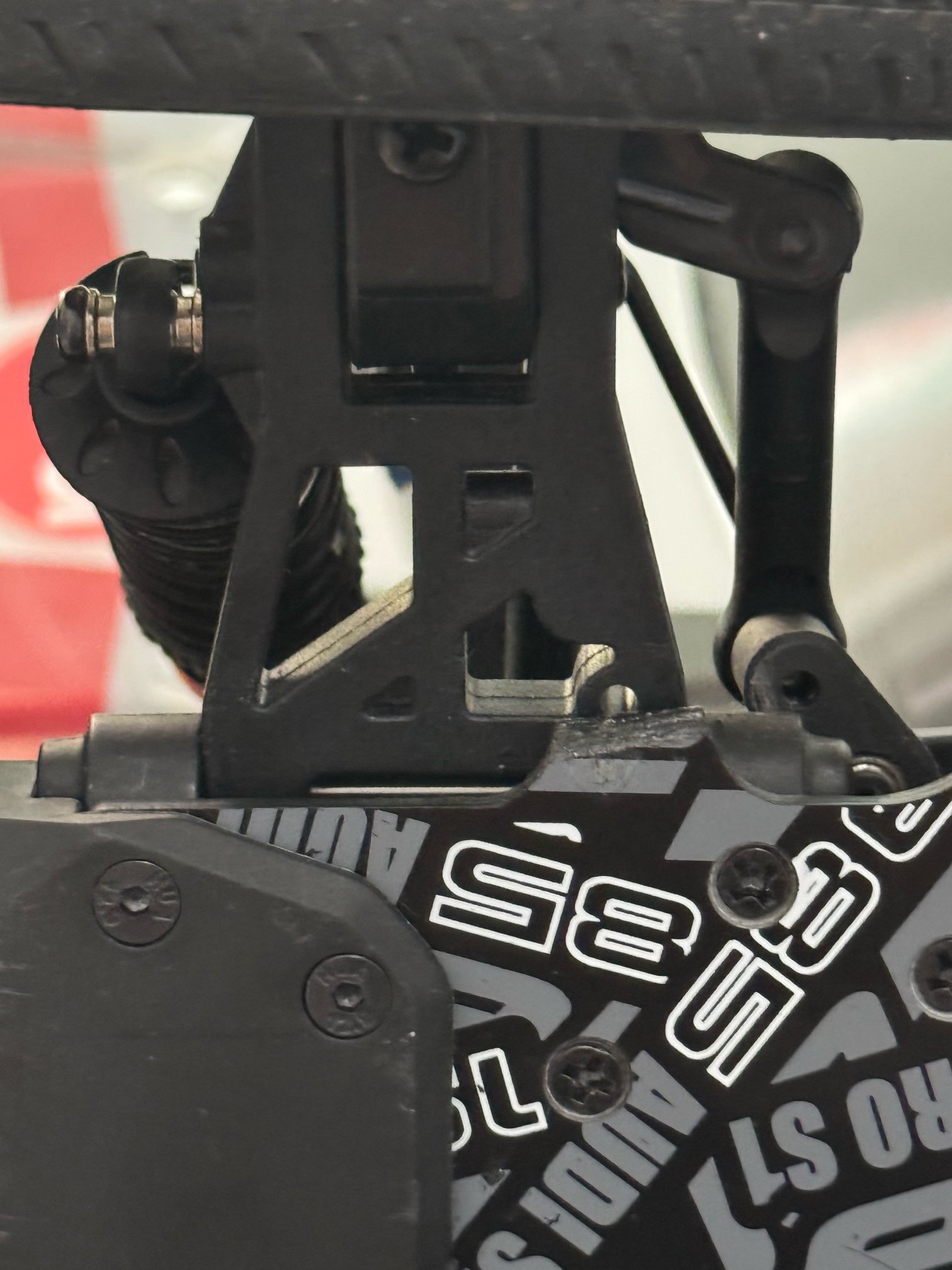

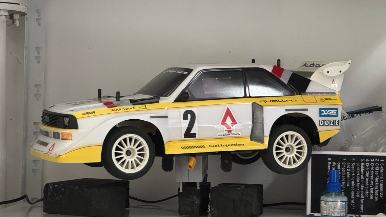

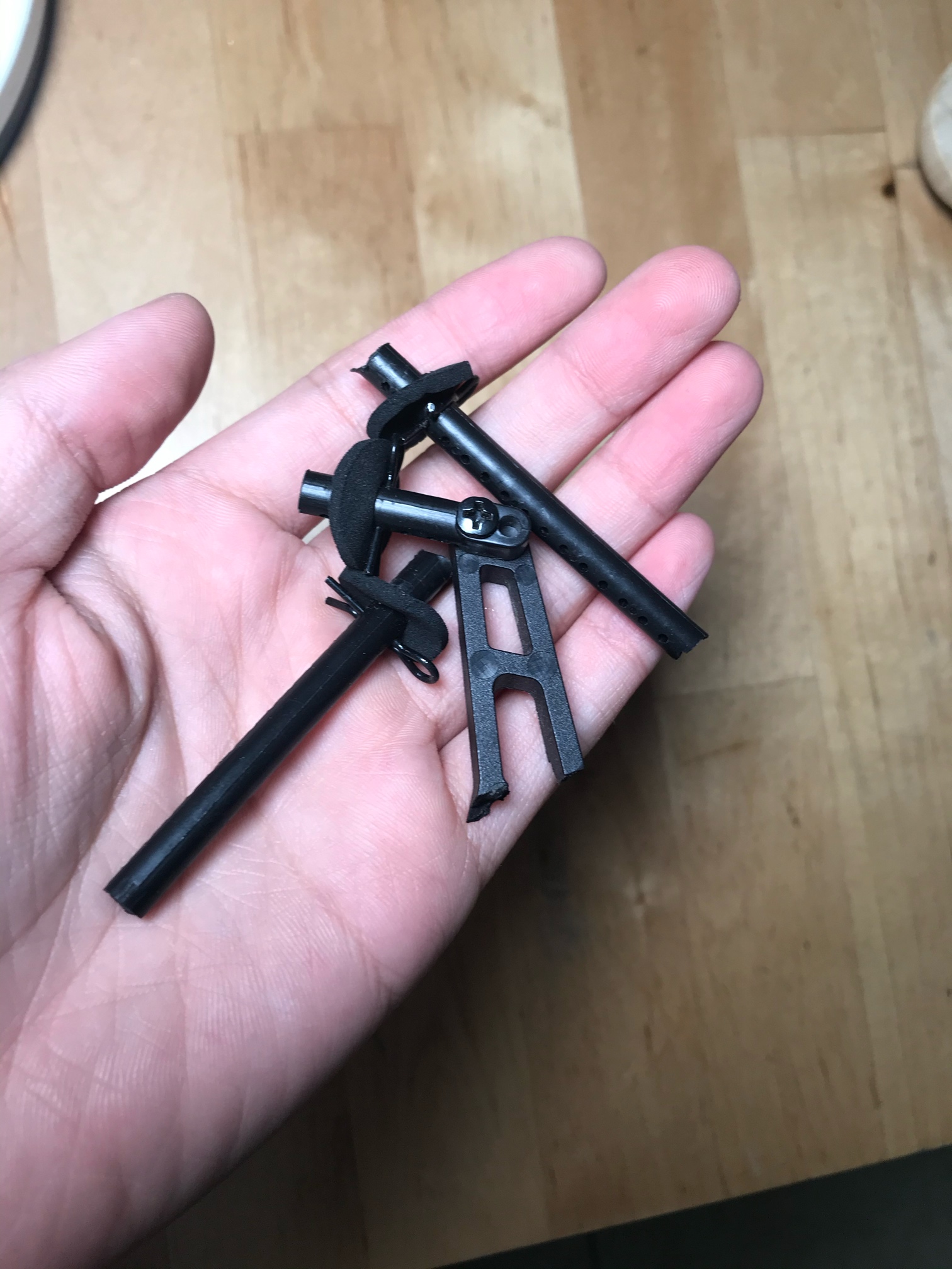

刚出货的时候买的,主要为了这个壳当时标配的是带有白色标记的软簧,姿态夸张,现在好换硬一点的了

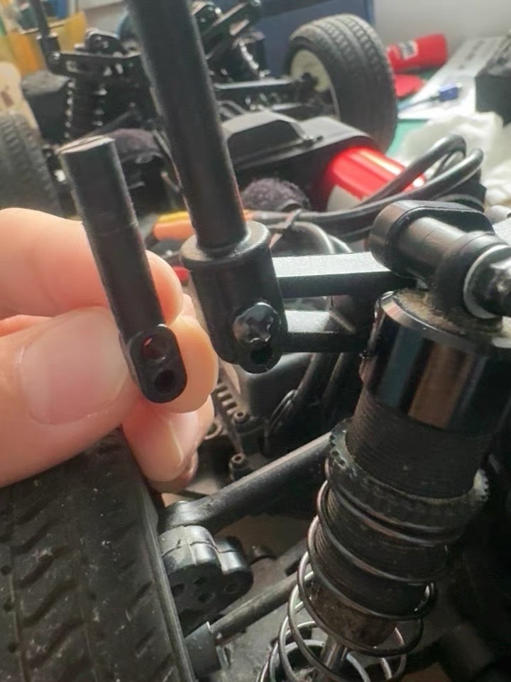

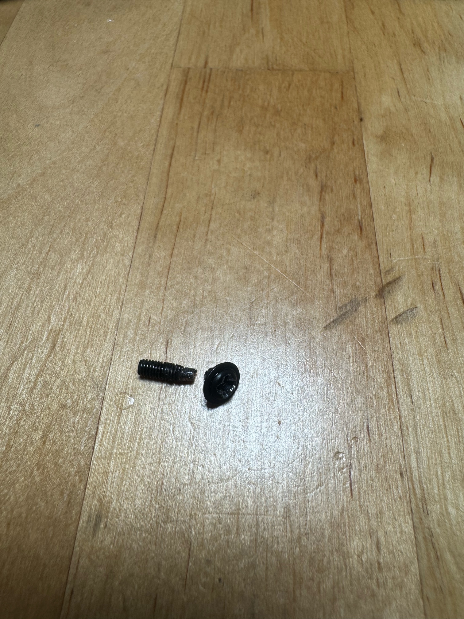

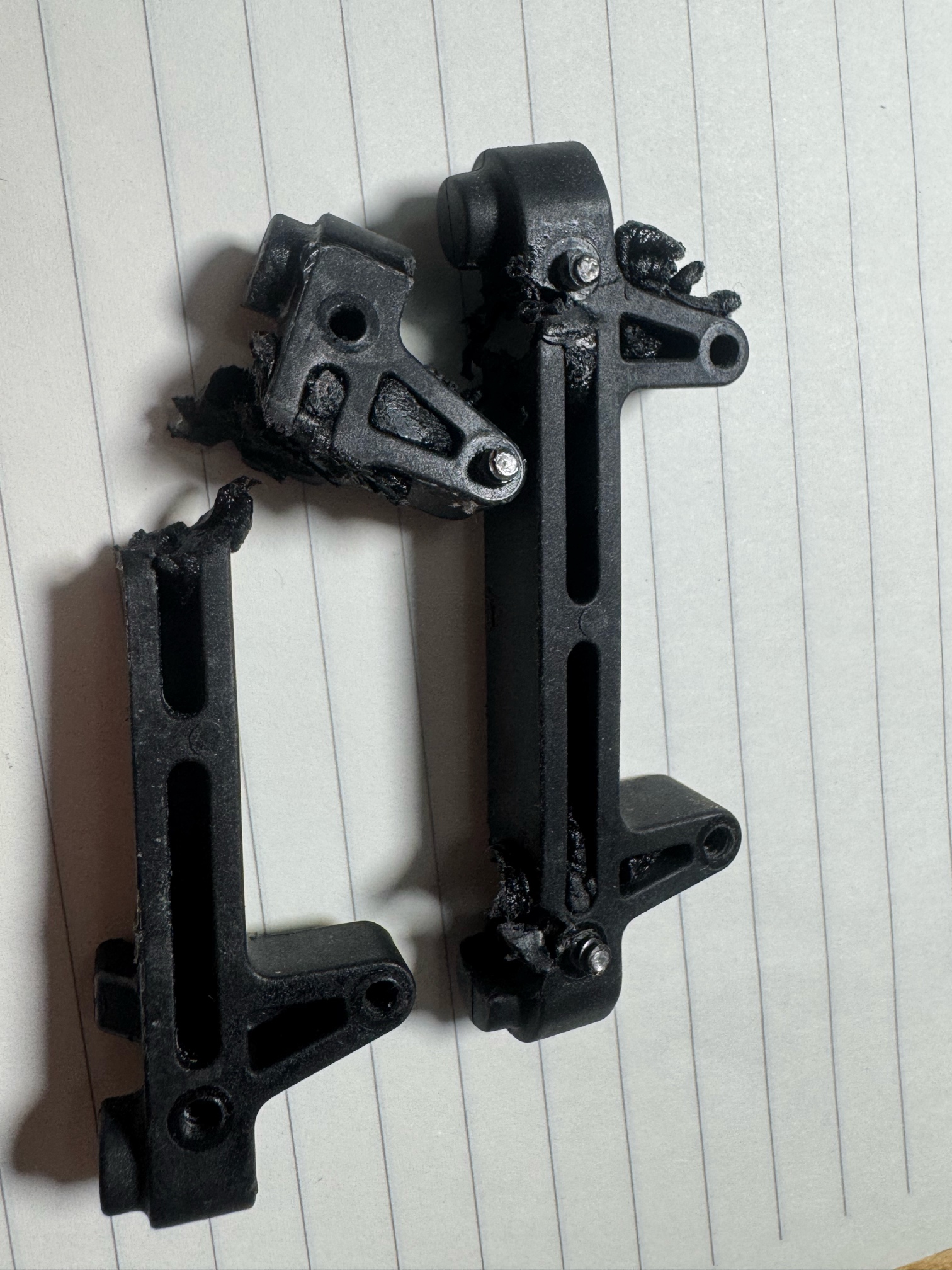

第一次下地车壳住直接牺牲了,维修的时候螺丝直接断在臂码里了,彻底心态崩了,然后这个车在柜子里躺了一年……

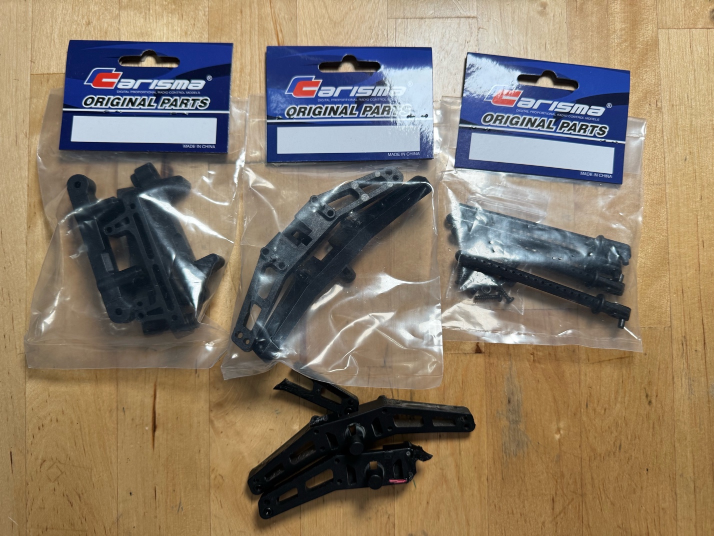

暴力破拆一下臂码,买新配件,厂家有考虑过强度,新车壳住根部有加强不容易断了

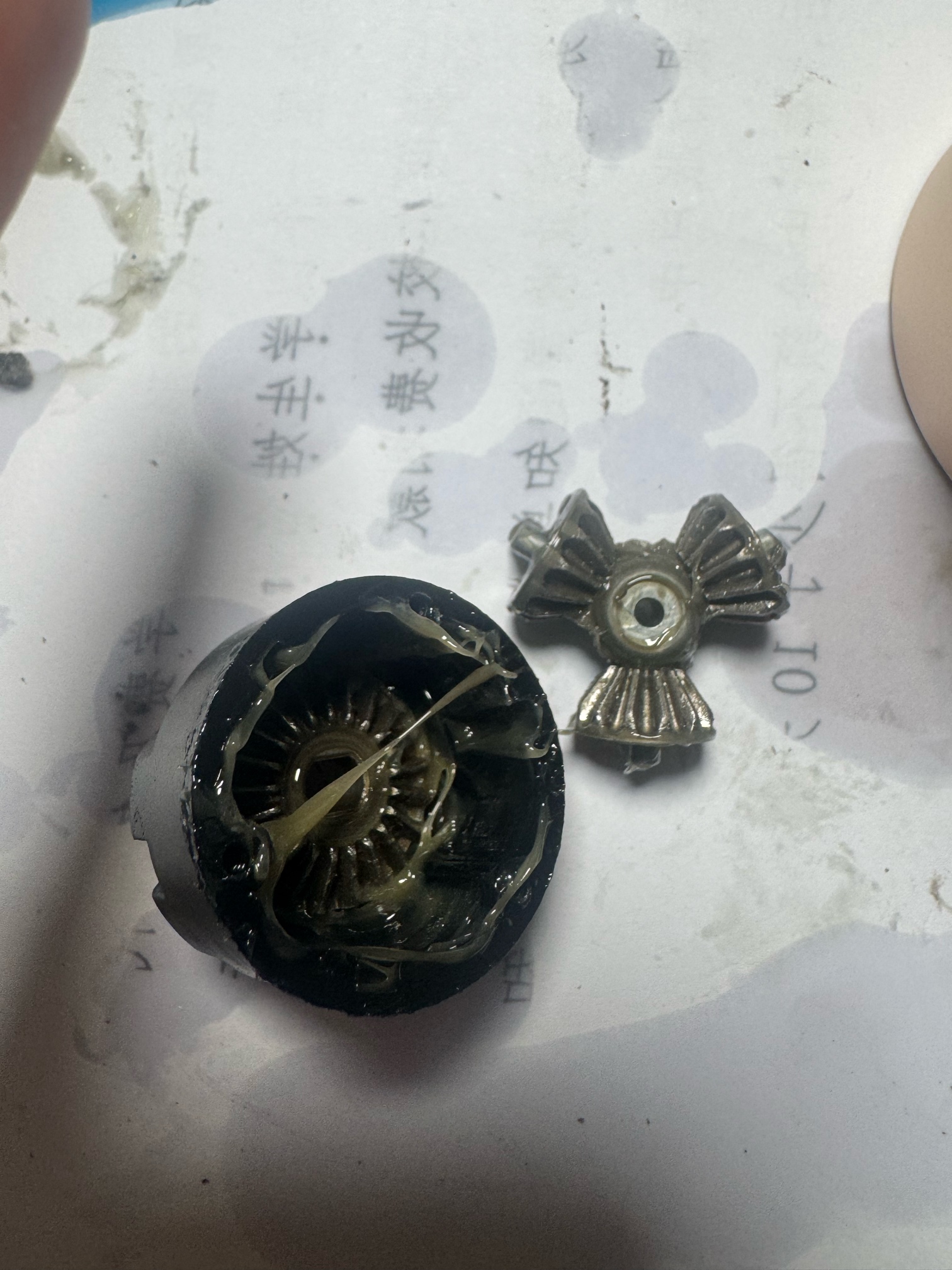

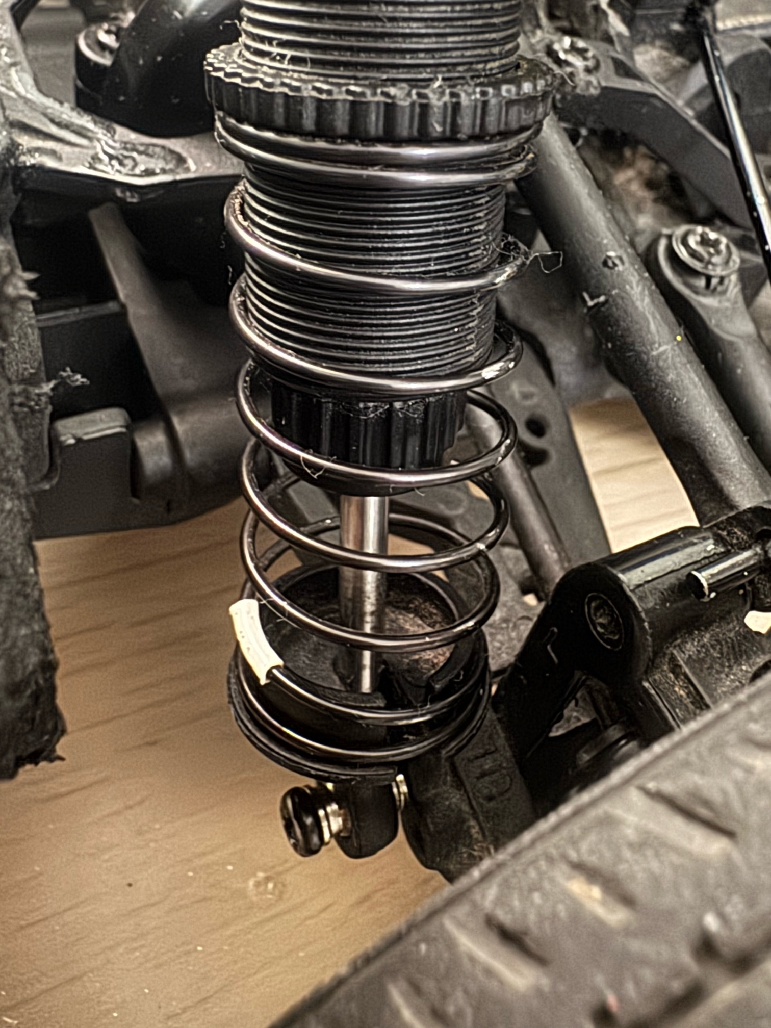

换油,原厂三差速竞没有一个有油的……对得起价格……重新换前后3w中5w,避震建议600左右

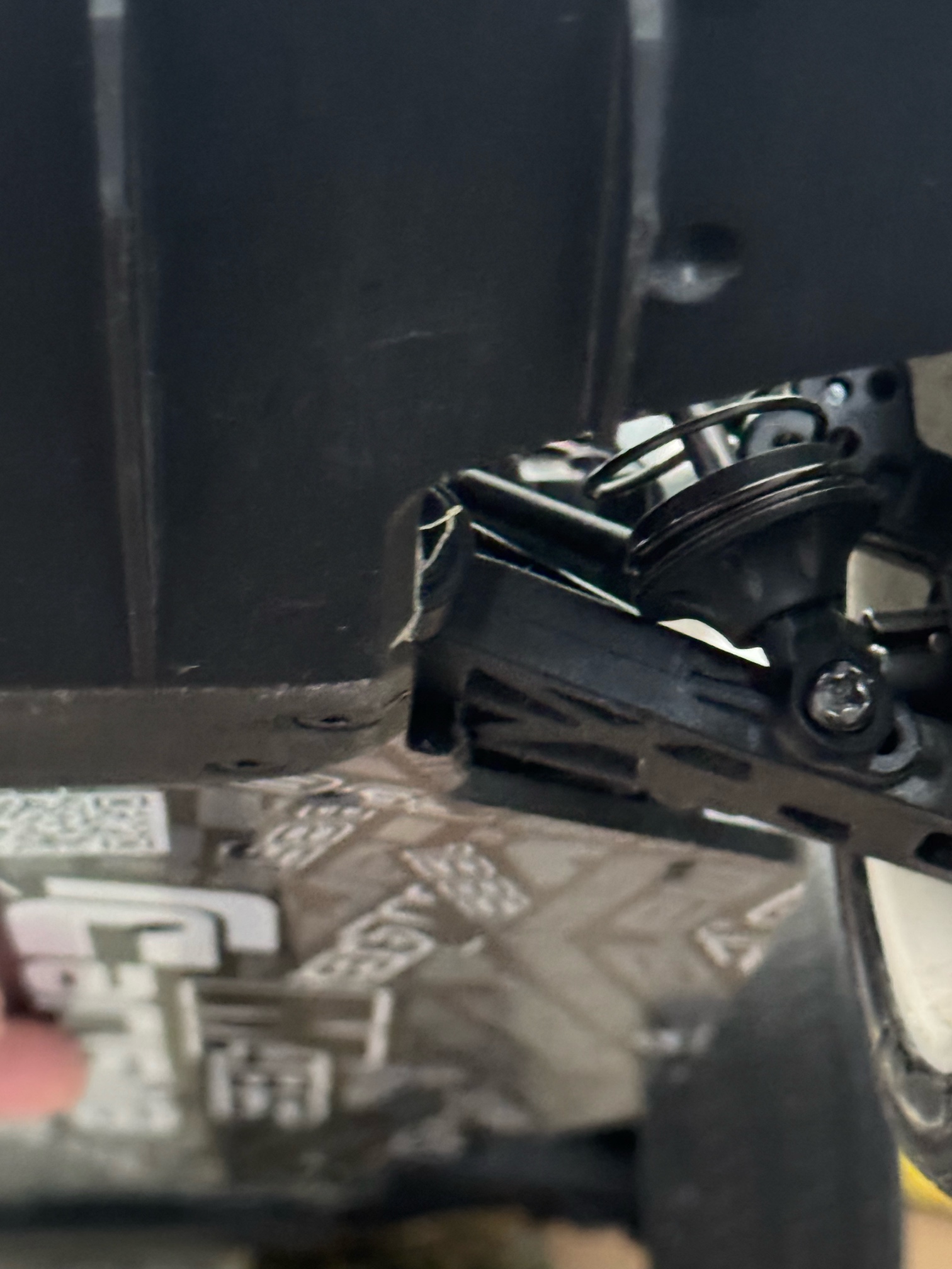

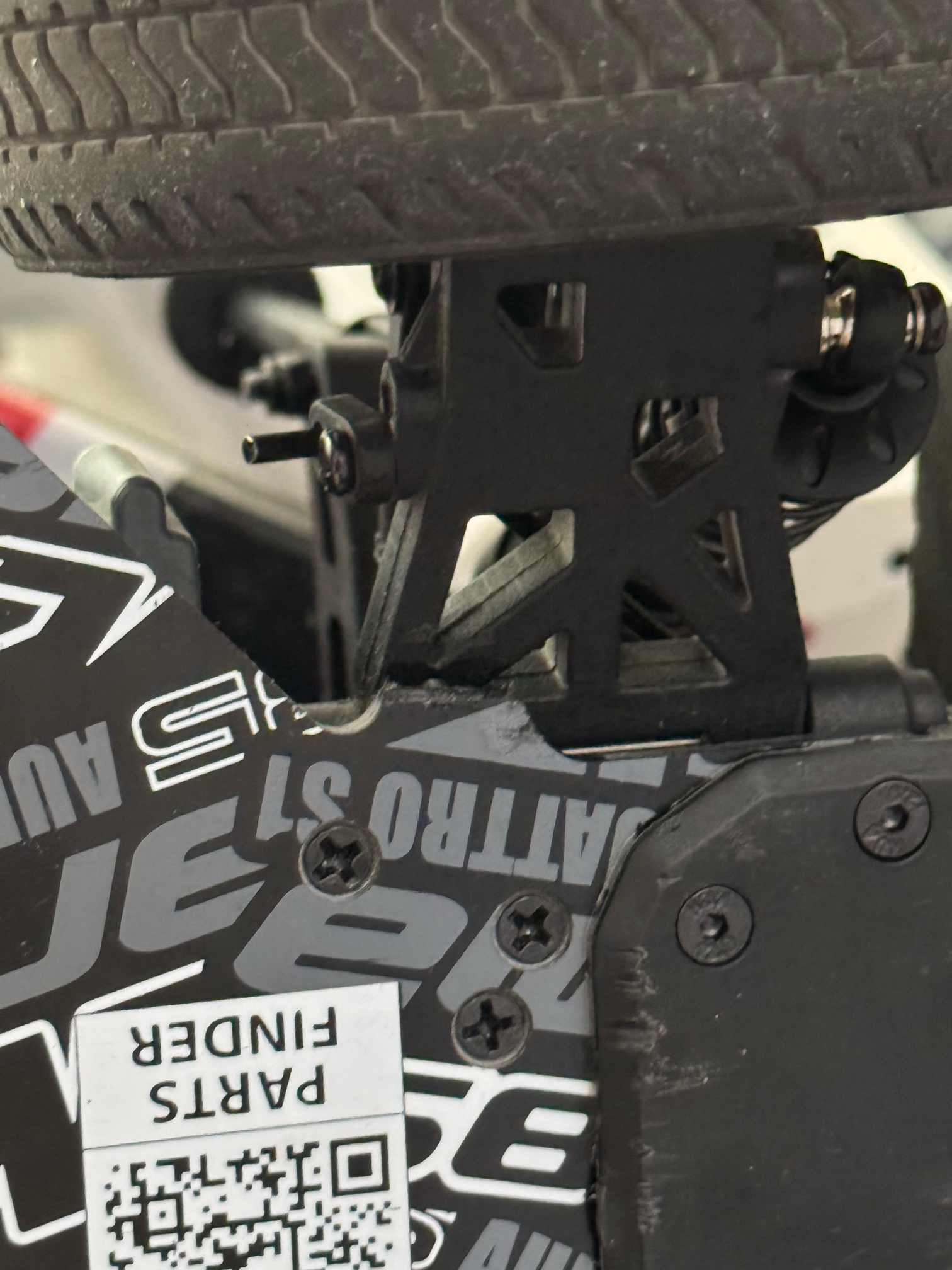

切除底盘限位可以增大行程,尤其是后面
波纤底盘切口处简单用胶水涂一下
又有螺丝断了……
总结一下,缺点不少但壳帅

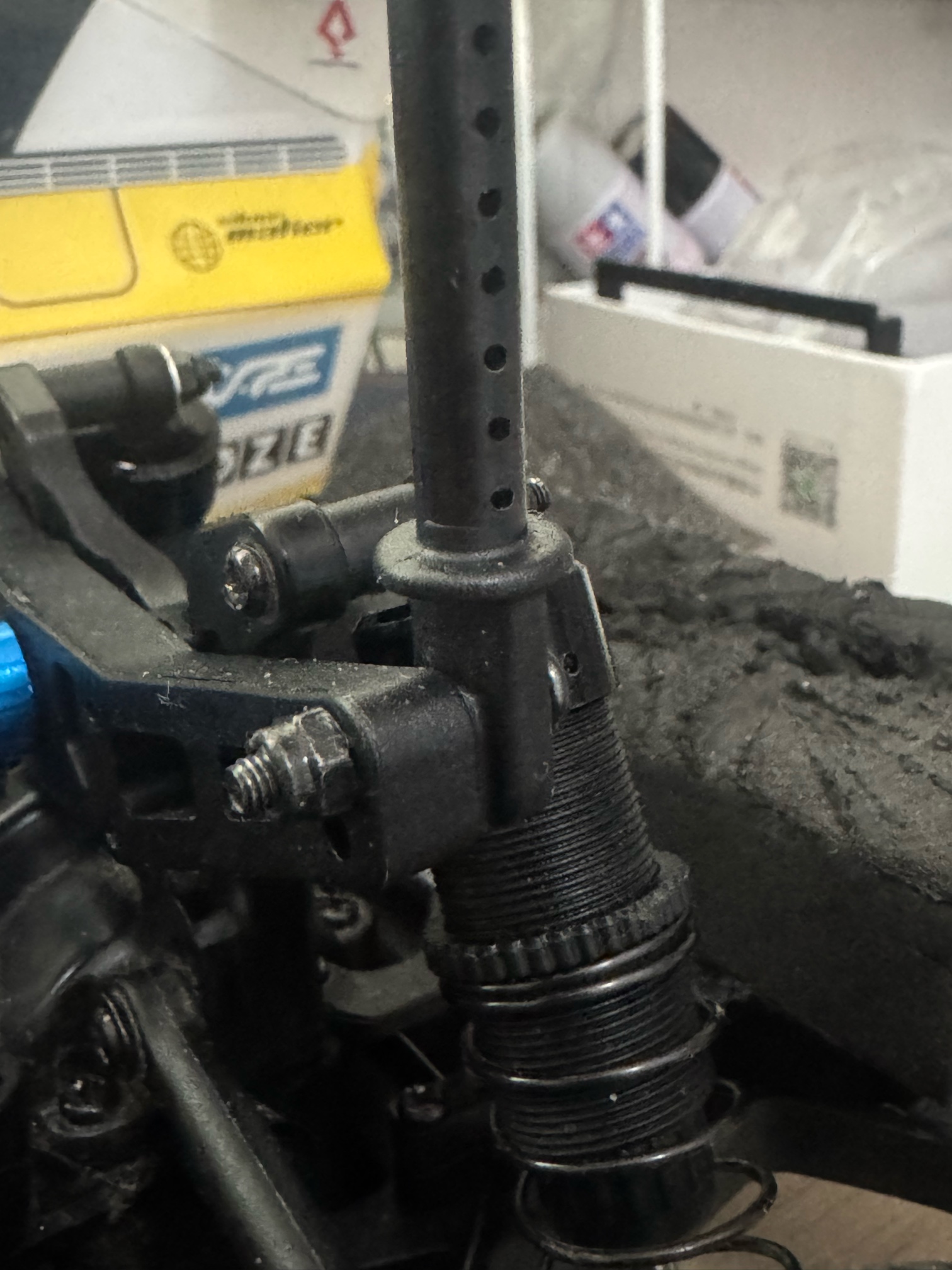

加硬车壳柱应该买哪一个呀,直径可以量一下吗?
AndyLing 长老 Fans 发消息
发表于 25-5-11 17:11:49 来自手机 |显示全部楼层 来自: 中国
如此如沁 发表于 2025-05-11 16:52
加硬车壳柱应该买哪一个呀,直径可以量一下吗?,
直径6毫米左右,不过这个就是原厂的配件啊,根部加粗了一圈材质没什么变化的
如此如沁 RC 新手 发消息
发表于 25-5-12 18:38:56 来自手机 |显示全部楼层 来自: 中国上海
因为我想装在别的车上
