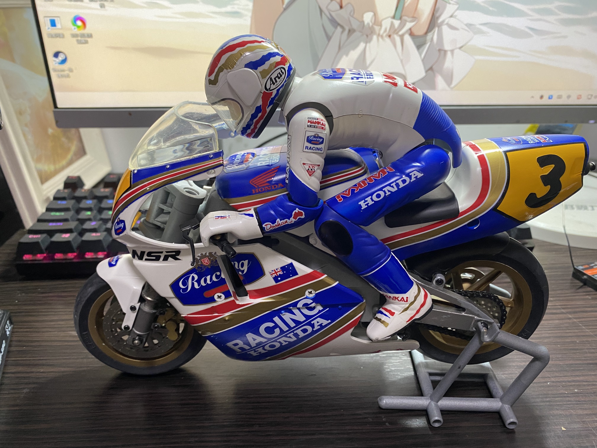

本帖的意义,在于给到一些刚开始想玩京商或者准备op京商的朋友一点建议和方向。相信大家刚开始从京商入手的原因应该是原厂车架价格可以接受,但是后续的op简直无底洞,而且tb的价格略贵,当然如果你有渠道从日本直接购入,那可以省不少钱。
前言:
1.建议动力不要升级,原厂有刷马达就可以了,动力升级之后,会带来无法预计的摔车和极不好跑的情况。
2.路面很重要,刚开始如果出现刚过弯就摔车,请更换场地试一试。
改装(按照说明书装车顺序):

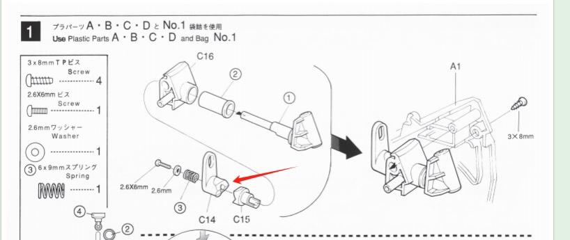

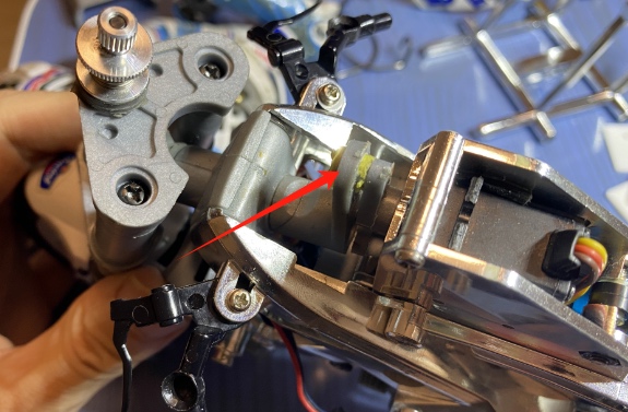

1.龙头这里我用胶粘死了,增加转向的反应。

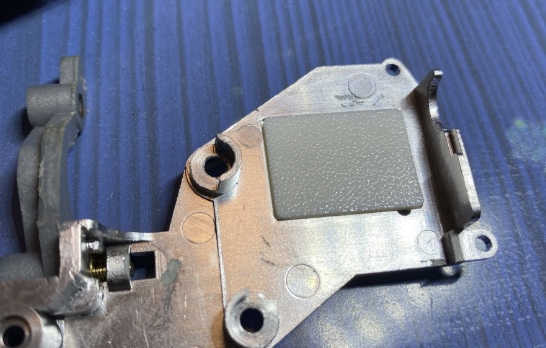

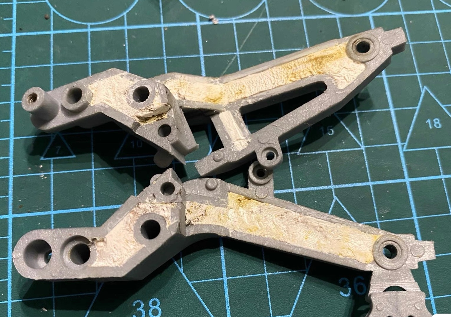

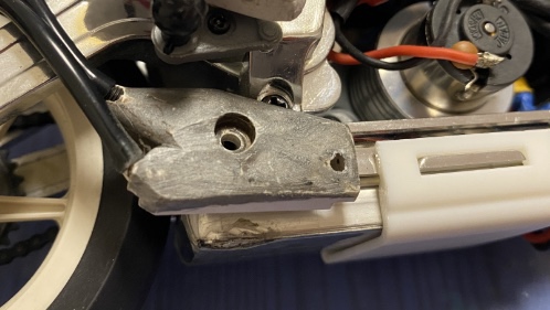

2.后摇臂,我用塑钢补土把空隙填满,增加强度和重量,提升后轮抓地力。另外需要注意一下,套装提供了2种3x8的自攻螺丝,头大一点的是拧波箱的。

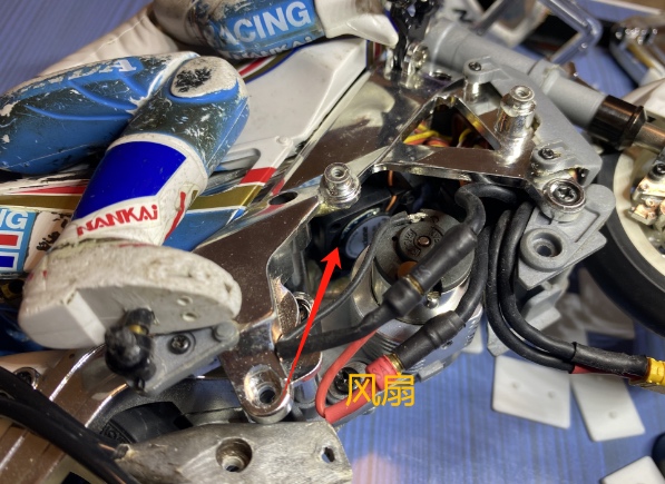

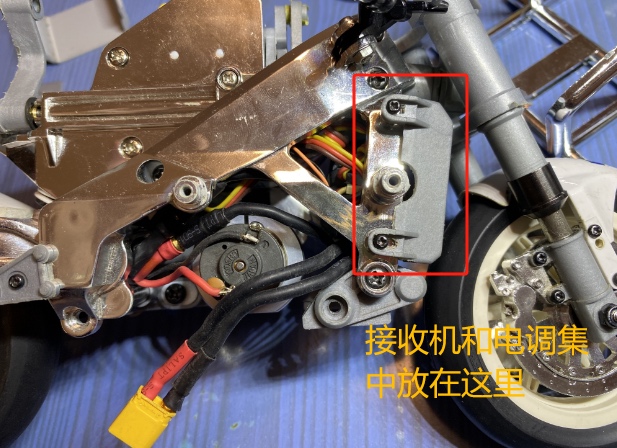

3.我用的nb4无线接收机和ko vfs-1电调,喜欢有刷的线性,而且仓内可以省出空间来装风扇。当然好盈的1060也是可以装进去的,就是空间有点局促。

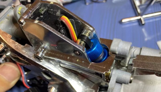

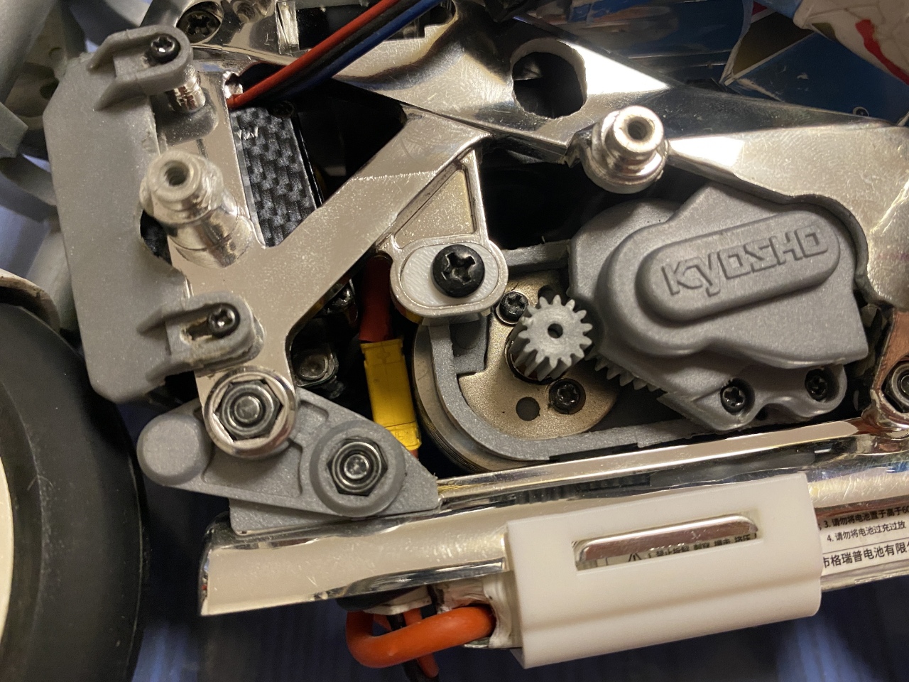

4.舵机我用的  3054,原厂状态绝对够用。因为原厂设计用中型舵机(25g舵机),3054要窄一些,所以我重新画图设计了舵机垫片,3d打印出来,适应  舵机的厚度。
5.舵机臂这里我用的上面的孔位,并用遮盖胶带解决间隙的问题。
6.后避震我用了trf42102代替,这样后高度可调,相对来讲能好跑一些。原厂的弹簧避震也可以跑,就是跑起来会一颠一颠。最早的时候我用田宫cva避震,但是避震盖那里需要打磨,因为cva比较粗。
7.全车的轴承必须升级,要不传动阻力太大,马达受不了。波箱安装的时候,我直接用3d打印椭圆垫片找好链条的松紧度,这样就不容掉了,原厂车架时间长容易拧爆。

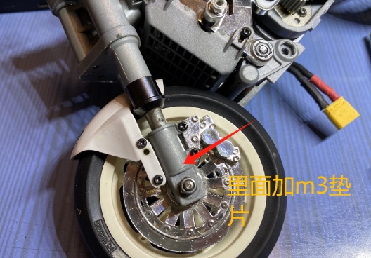

8.前叉这里我加了1.5mm的m3垫片,增加前头的高度,另外也能避免前轮和水箱以及下边的辊子干涉。
9.消音室这个有点厚,原厂状态下,会导致底壳安装不正,所以我把这个打磨薄了。

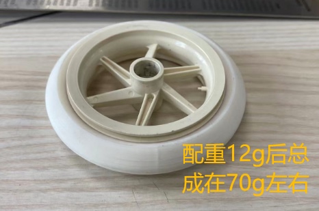

10.原厂设计后轮没有内胆,我自己设计了3d打印内胆,带配重,增加了支撑性和惯性,抓地力也好一些。

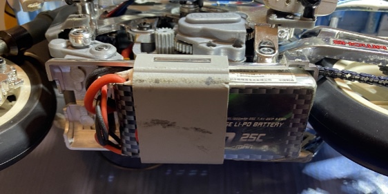

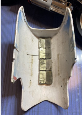

11.电池我用的1300毫安,因为电池形状跟原厂设计的镍氢不一样,所以电池扣也重新设计,并在底壳做了40g配重。
总结:
京商原厂车架,不建议升级无刷,其他的op件,对于原厂有刷动力提升不明显,当然原厂的op件精度比副厂的要好。后期如果玩上手了,想玩快车,直接zh一步到位,这是过来人给的建议。
