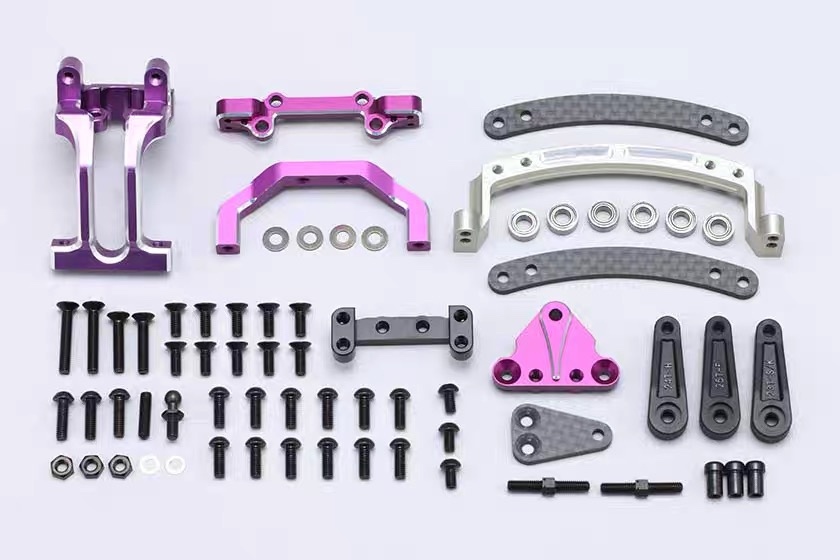

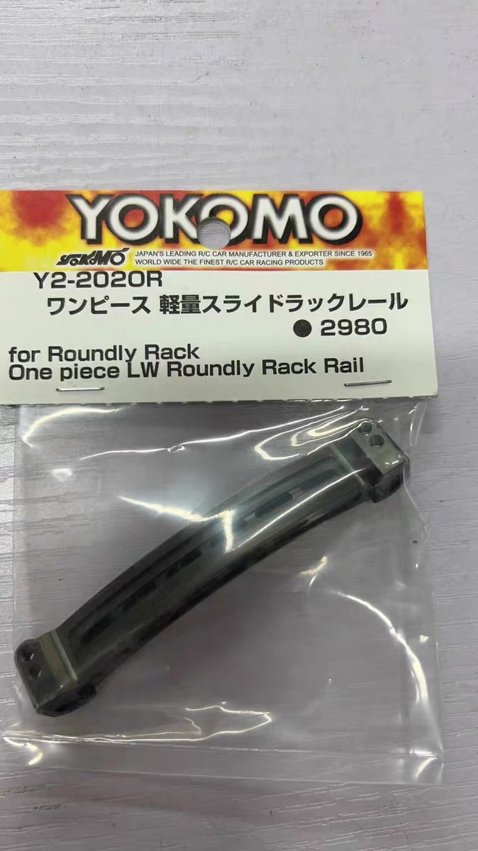

不知道大佬們有沒有用過Yokomo 的滑軌轉向,原廠滑軌組是有上下碳纖維片包覆,但滑軌使用上難免因為抖動產生虛偽,有在想換這組輕量化滑軌
不知道大佬們有沒有車友使用過?替換這組是否還要加上原來上下碳纖維片呢?謝謝有沒有圖片範例呢?

轻量化的虚位控制更不行,那个的好处就是可以改变前倾角
滑軌如何改變頃角呢?大大有安裝過嗎?原來的碳纖維件是否還是要安裝呢?
前后垫片垫不一样高就改变角度了

下面那个轻量化的不需要碳纤维板,但是用这个滑轨容易剐蹭前弹簧,需要把前避震往前移一点,而且阿克曼不太好调,需要最短的球头螺丝
