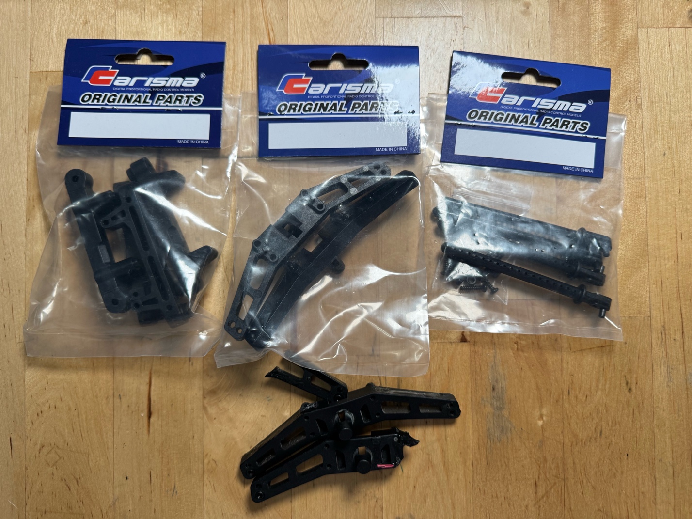

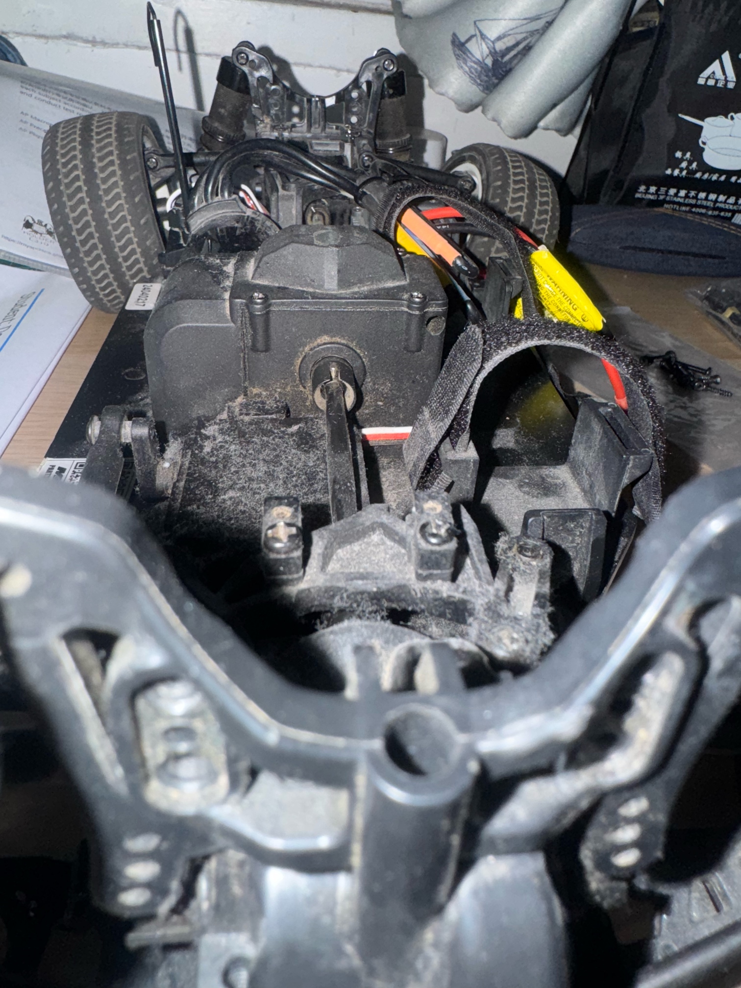

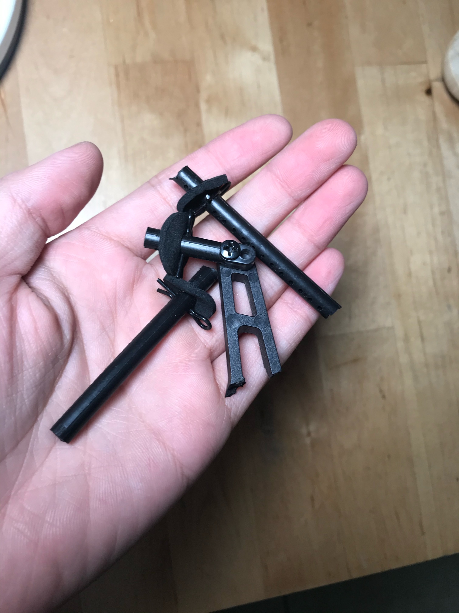

第一次下地车壳柱被撞碎之后,这个车已经在架子里躺了一整年了。
现在好好修一下,换油。结果发现避震油和差速油说明书没写。客服也不知道。活塞片是四孔的,诸位前3w中5w后3w,避震油300够不够用

10车拉力都用500避震油了。正常情况来说你这8车要用个800或1000的避震油比较合适。
