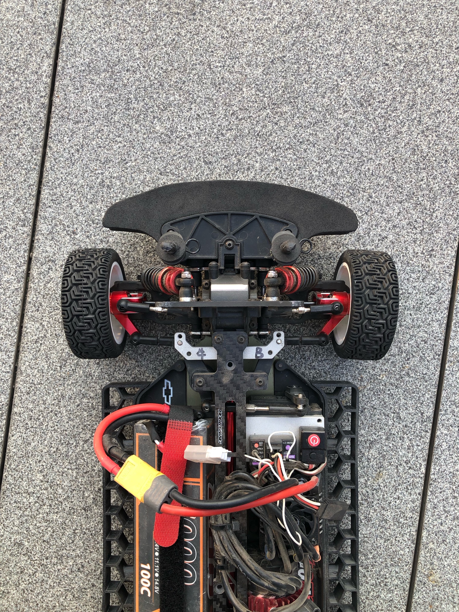

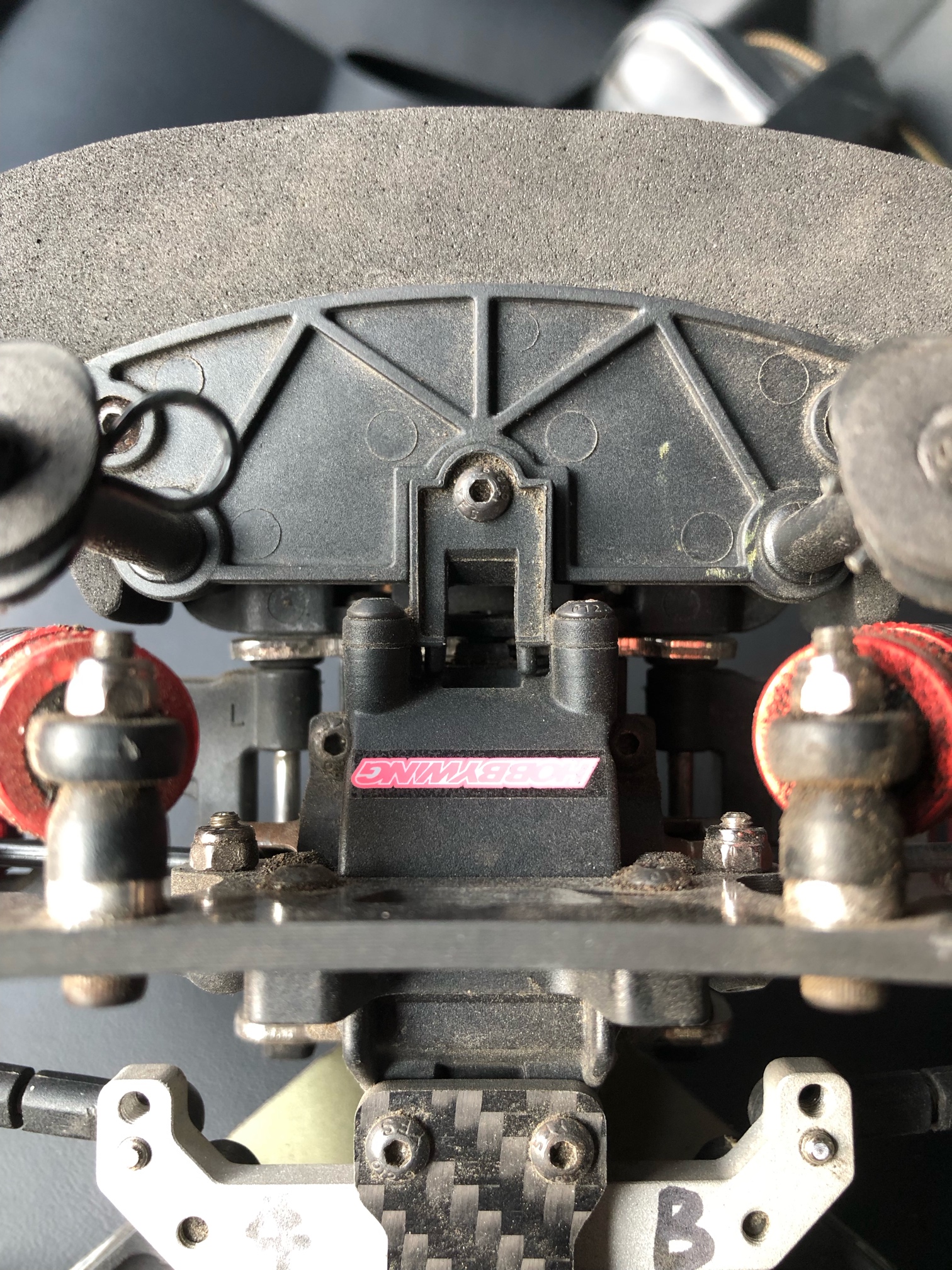

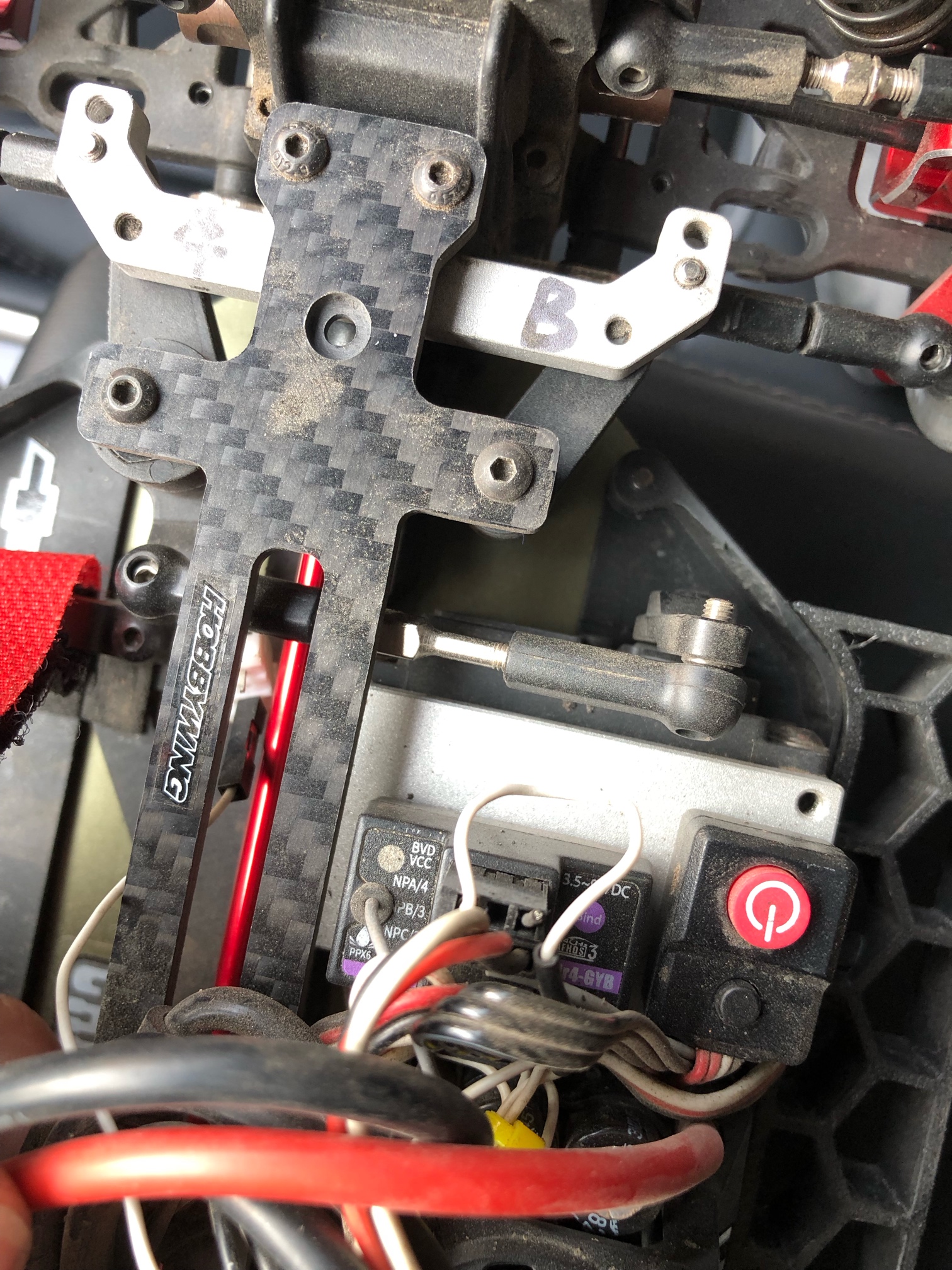

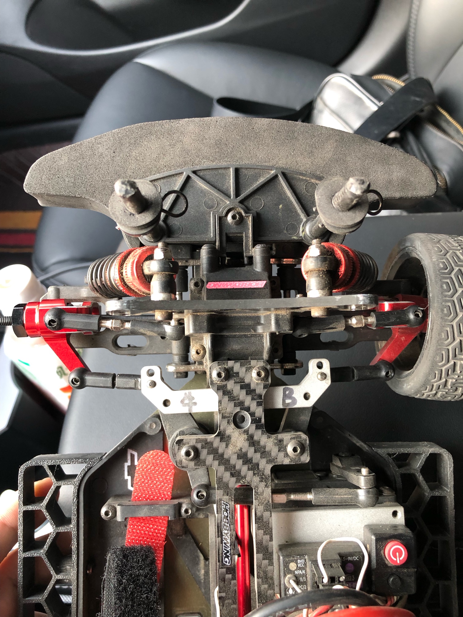

没开陀螺仪的情况下,小油门大部分偏右边 有时候也会偏左,有时候一开始直直的慢慢就开始偏右,开陀螺仪会纠偏一点不至于偏很大,调车我是略懂的,这次是在搞不定,舵机 power hd R12S 刚买没多久应该不是他的问题,抓狂哦啊
厦门斌斌 终极 Fans 发消息
发表于 25-4-29 17:31:41 来自手机 |显示全部楼层 来自: 中国
倒车比前进都直,我无解啊  随机偏左偏右

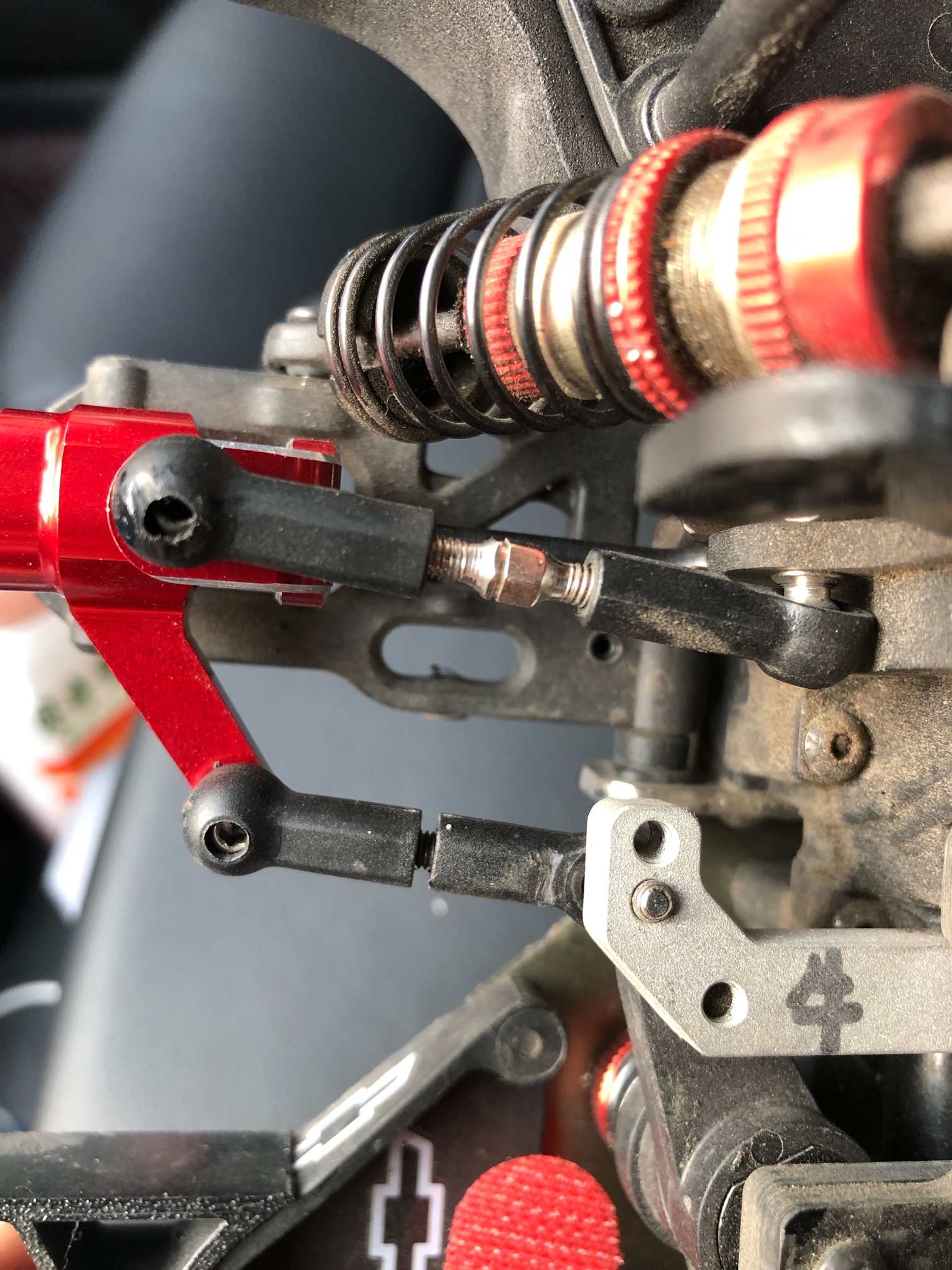

imxy 元老 Fans 发消息
发表于 25-4-29 18:14:00 来自手机 |显示全部楼层 来自: 中国四川成都
最后一张图舵机拉杆怎么是斜着的,舵机臂感觉是反的呢
我之前一会偏左一会偏右,在所有拉杆长度都对称之后,结果发现是轮胎没上对称,没锁紧,锁紧之后就好了,你这个看着像跟我差不多的轮胎,速度快了会甩饼也会跑偏
imxy 元老 Fans 发消息
发表于 25-4-29 18:16:11 来自手机 |显示全部楼层 来自: 中国四川成都
还有虚位,要加垫片

神倒车比前进直把陀螺仪关了还是随机偏吗,上车尺看数据吧要不就是你转向组哪里松了,或者轴承卡了
平凡的大叔 终极 Fans 发消息
发表于 25-4-29 23:21:36 来自手机 |显示全部楼层 来自: 中国北京
后轮臂码豆都是一样的度数对吧,后面没问题就看前面,排除法
