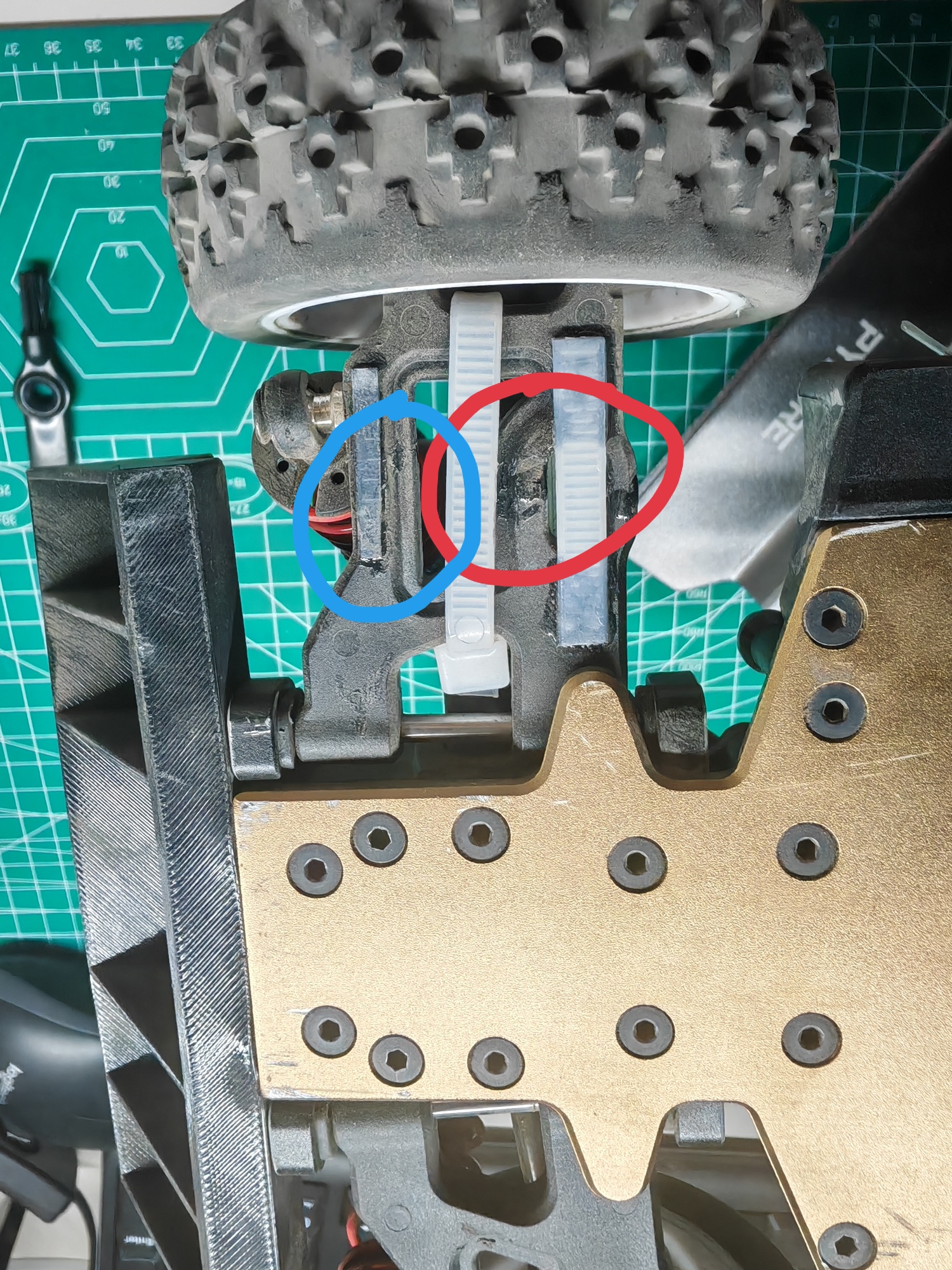

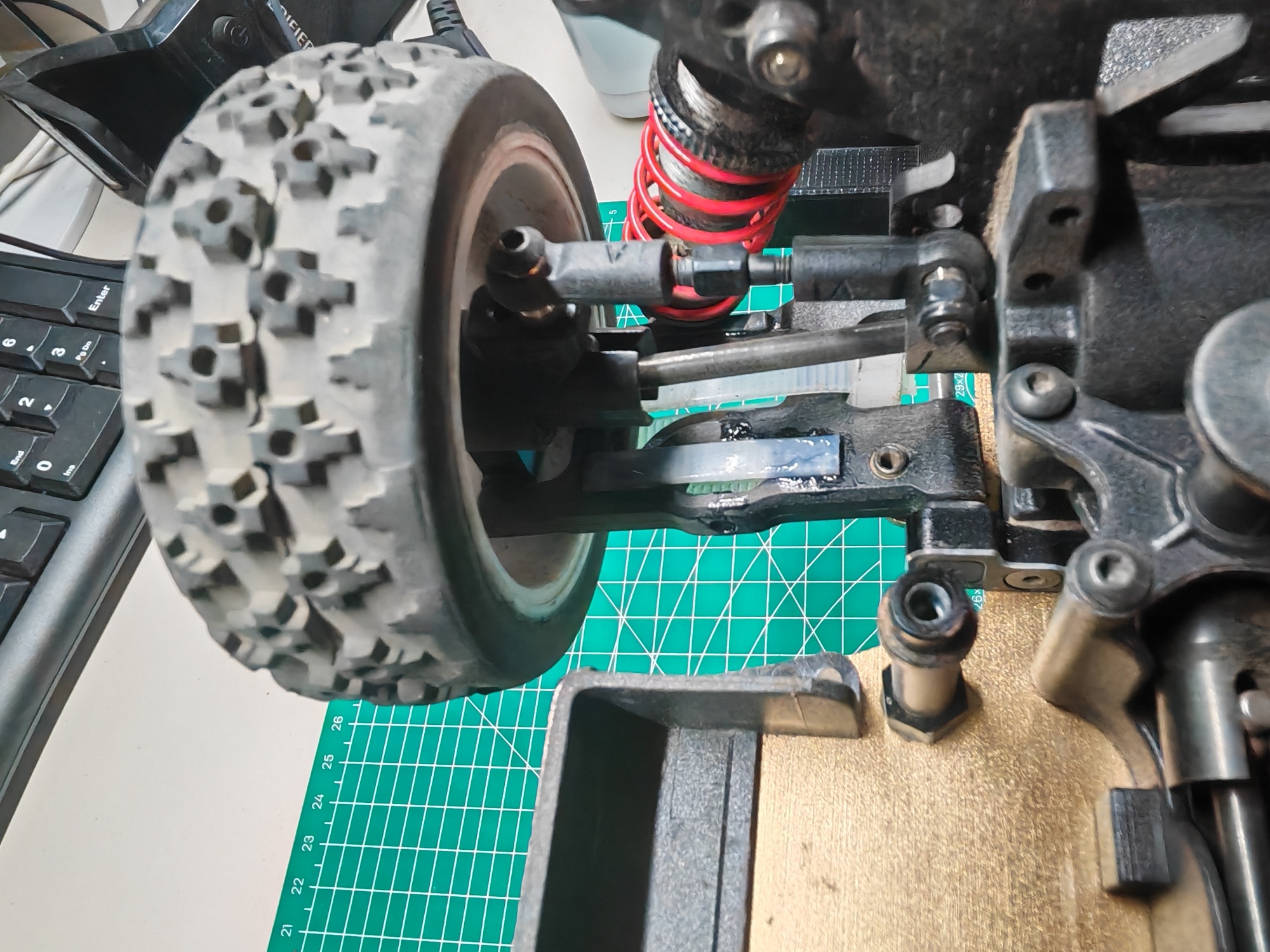

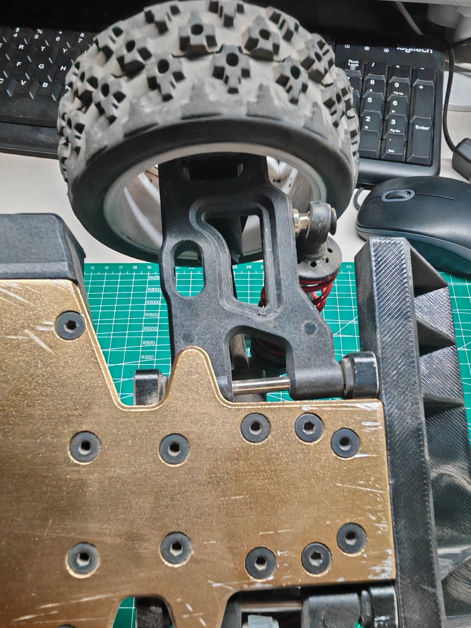

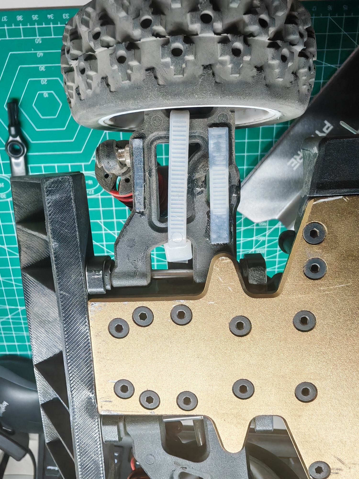

等配件的漫长时间研究了下,用一根扎带和修剪下来的废料简单粘黏了一下,感觉强度杠杠的,比原厂玩的时间还久。因为大部分在广场野跑,个人习惯左打弯,甩的就是右屁股,轮座和摆臂刚好两次都是右后方。

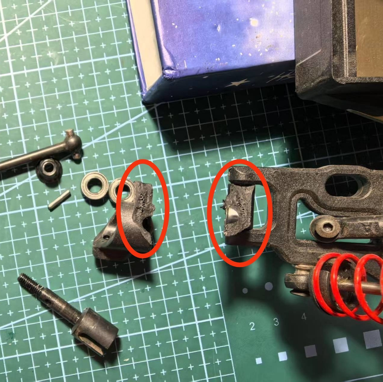

拆下来看了下,材料应该没那么脆的,红框处是完全断开了,蓝框处部分断了,还有部分没断,脆的话应该完全成两个零件了

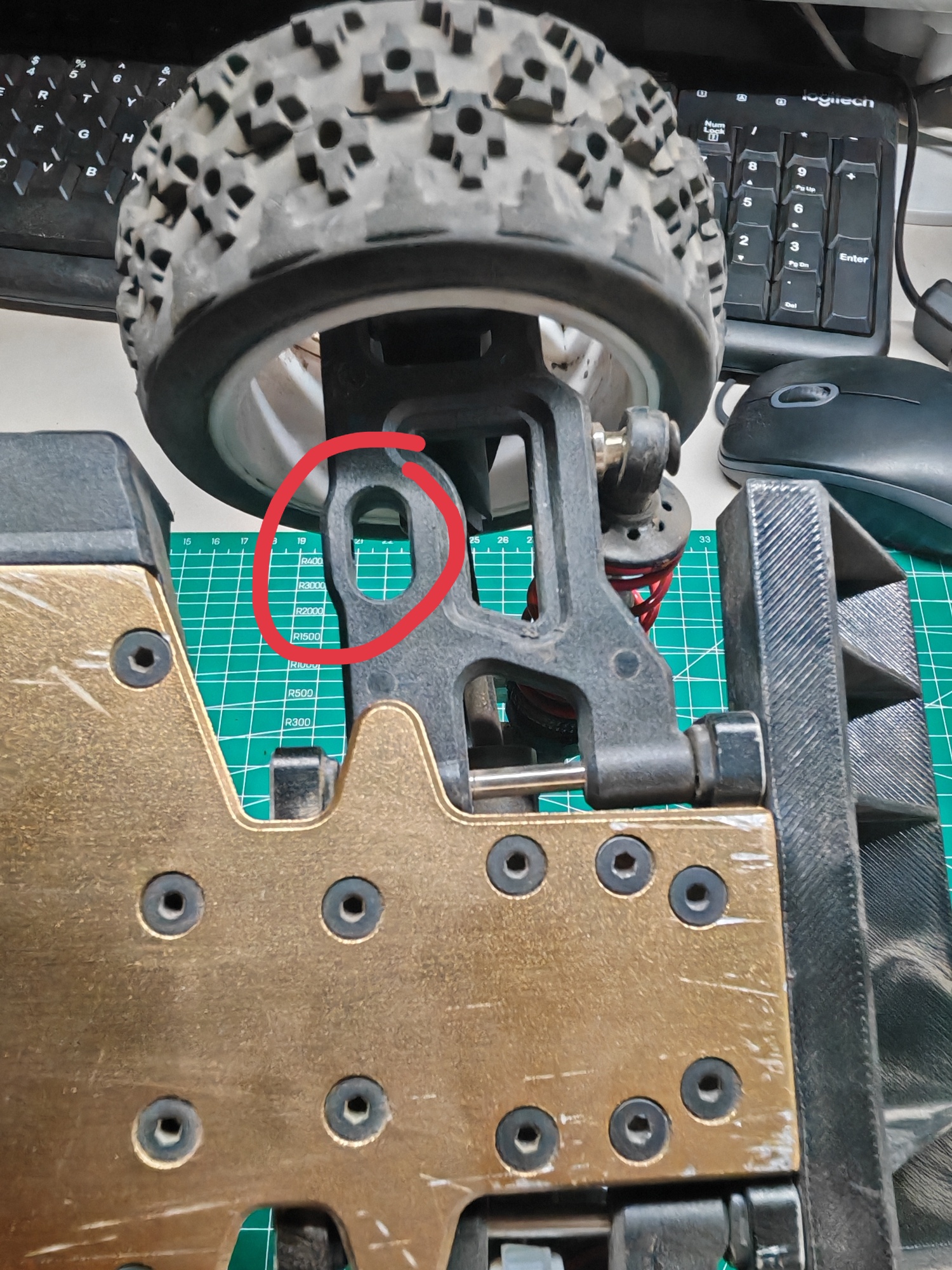

琢磨了一下,感觉后摆臂红框那个圈设计的有问题,特别是靠外侧那个边,特别细。这么细的情况下上面还有孔洞,断裂最狠的也是这儿
后面等新的到了我计划是中间加个垫片,用螺丝拧上,感觉这样会结实点。

这车玩还是很好玩的,这样补强能解决这个问题那就可以畅玩了

这种类型的摆臂侧撞很容易断,并且c座的球头位也很容易撞击裂开

嗯嗯,但这个我基本都快刹停下来了,属于轻轻一碰,有点太过于容易裂开了,不过感觉把那里加强下应该问题不大了

断口是不是有气泡,还是尼龙配方弱了点,强度不够
反正跟撞击角度也有关系,哪怕速度不快

别人的9804后轮座...这个真有泡,不知是注塑工艺问题,还是材料问题...

有气泡,不过目前基本也就轮座摆臂的问题,等新的配件回来我做下简单的加强,暴力测试下,如果问题不大,那只需要升级轮座,摆臂做下加强,应该就不会这么脆弱了
