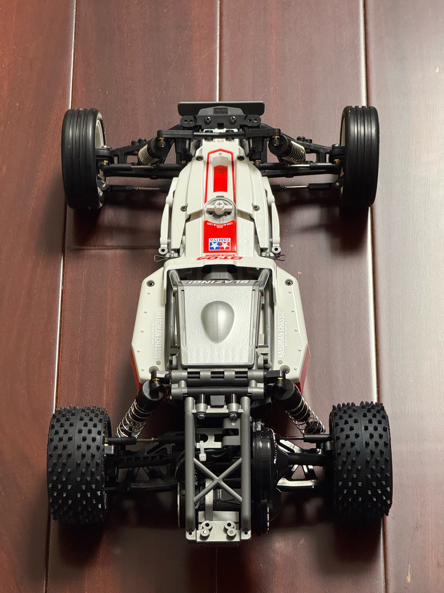

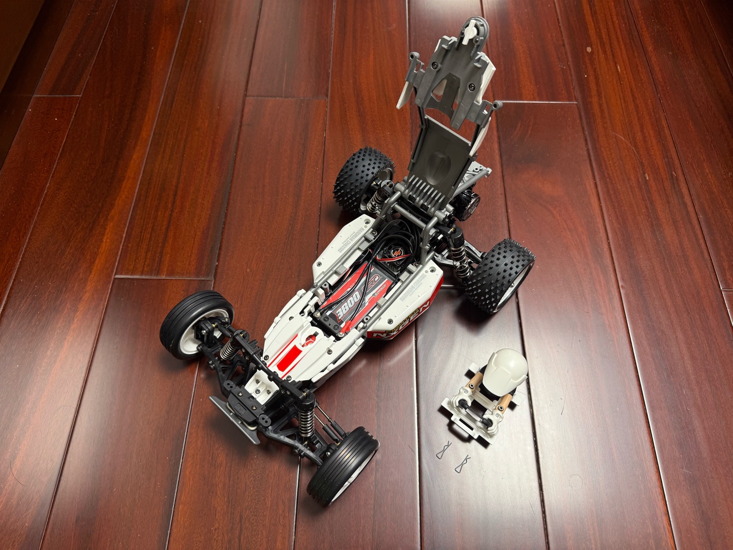

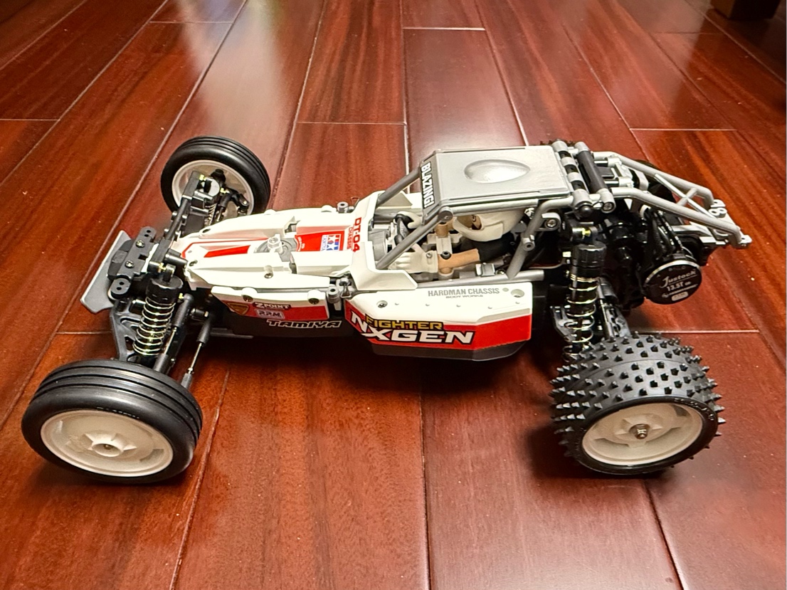

DT04完工。
查看: 3013|回复: 11| [复制链接]
bararabo 长老 Fans 发消息
发表于 25-4-28 14:12:08 |显示全部楼层 来自: 英国
组完了拍个照,之后就没机会那么干净了。

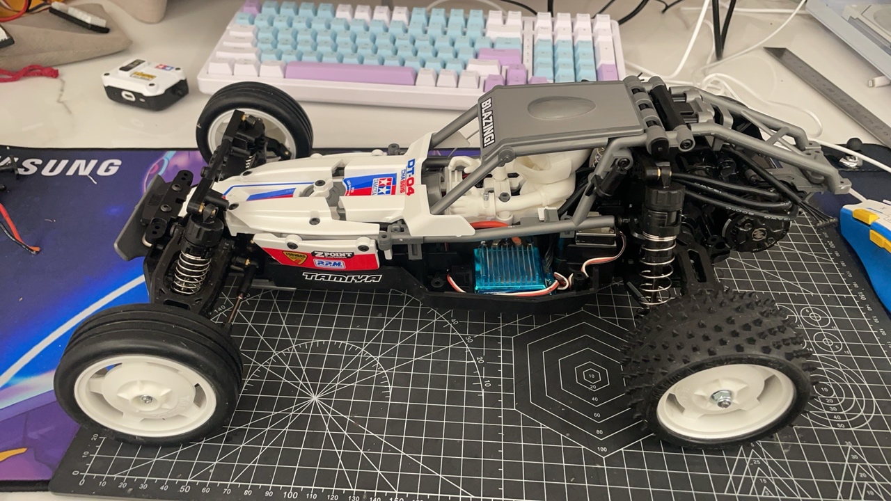

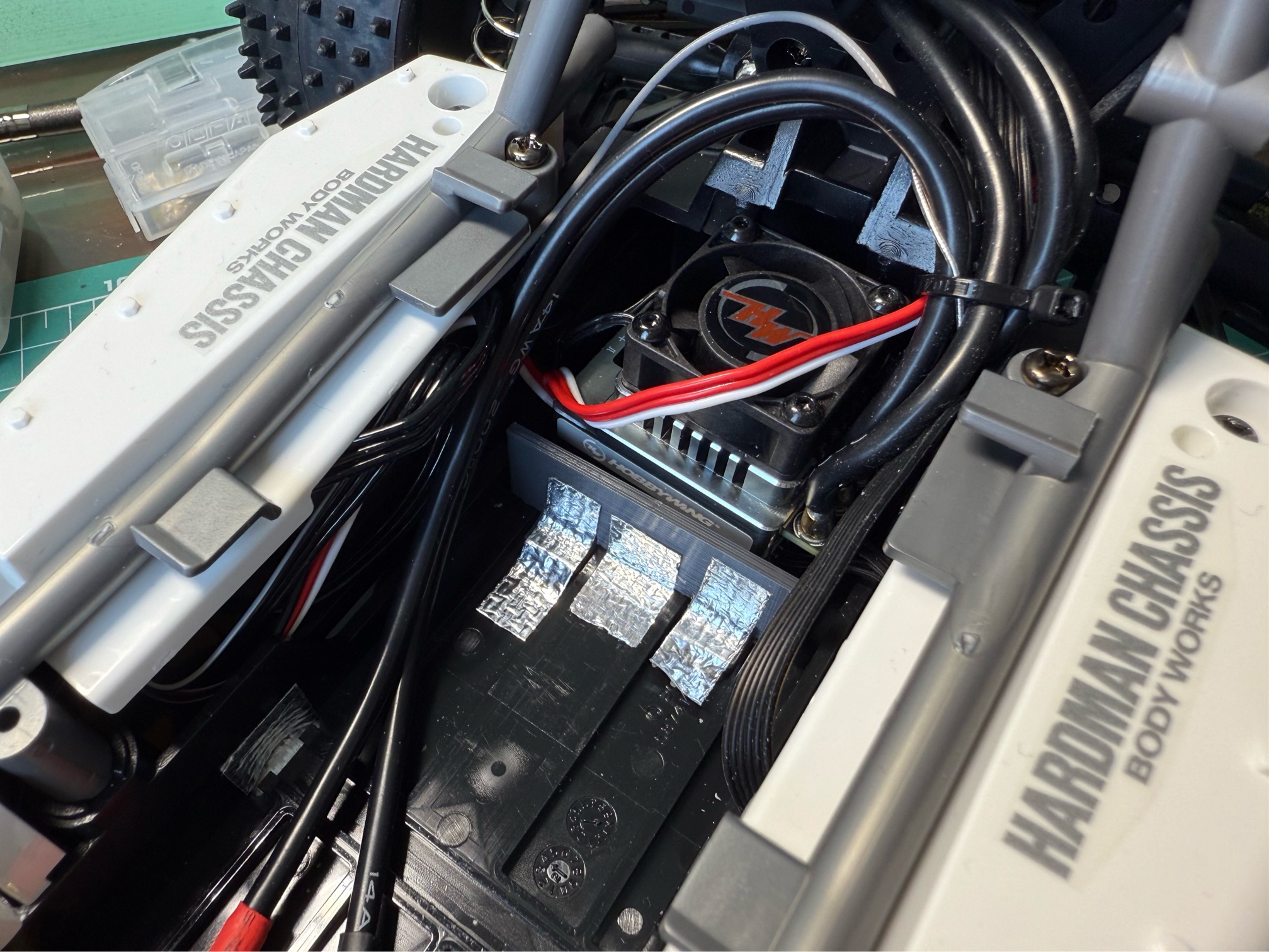

发表于 25-4-29 09:08:03 来自手机 |显示全部楼层 来自: 中国北京

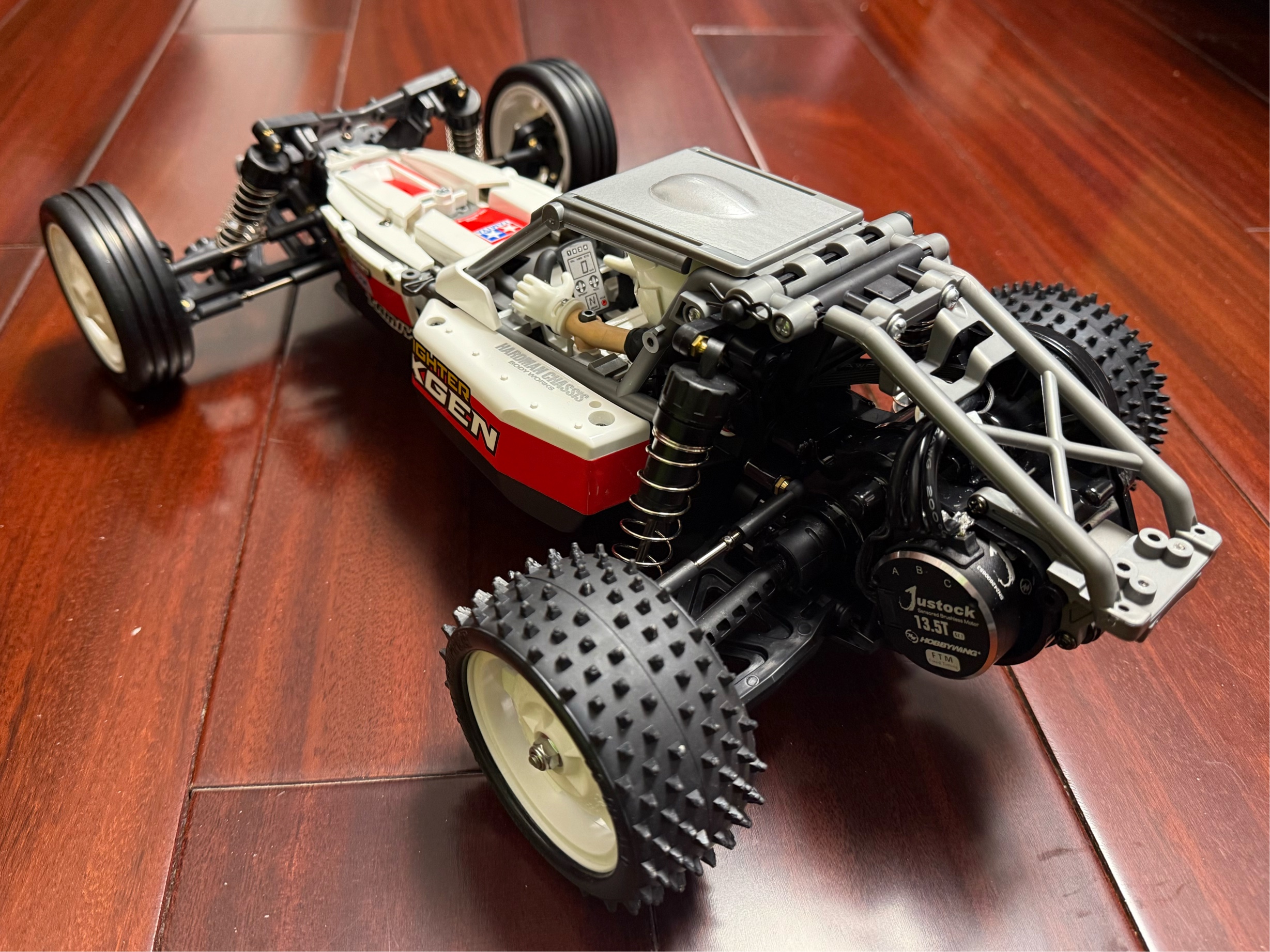

有想法,为了上无刷,用了电池仓的空间
发表于 25-4-29 14:25:07 来自手机 |显示全部楼层 来自: 英国
hellozdp 发表于 2025-04-29 09:08
有想法,为了上无刷,用了电池仓的空间
是的,无刷还是更线性一点,玩起来手感还是更好点的。
好赢电调去掉风扇应该差不多

hellozdp 中级 Fans 发消息
发表于 25-4-30 20:29:36 来自手机 |显示全部楼层 来自: 中国北京
你这个改动比其他方案好,其他方案得牺牲人仔的空间。其直接用田宫入门级的无刷电调,也是可以的,那个电调没有风扇,尺寸跟1060差不多
发表于 25-5-1 15:04:04 来自手机 |显示全部楼层 来自: 中国上海

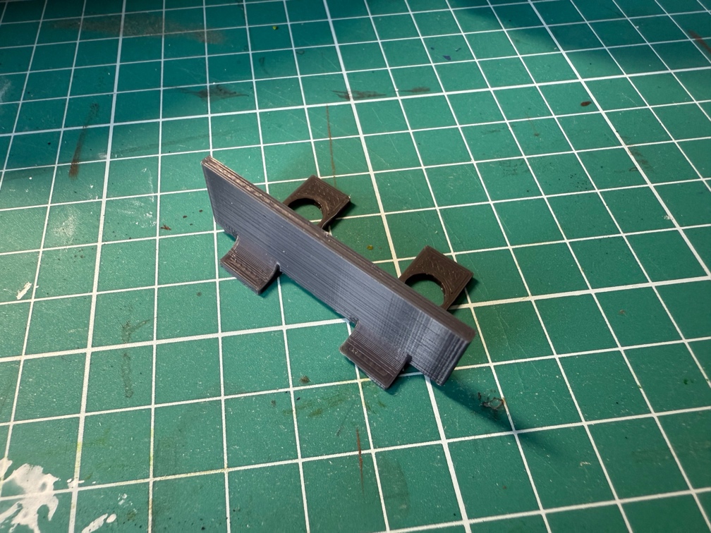

去风扇还是怕过热,打印了个挡板正好可以卡在螺丝扣上。
尛小超 终极 Fans 发消息
发表于 25-5-1 17:15:05 来自手机 |显示全部楼层 来自: 中国
电调一般不会过载的,我用的还好赢最老最老的90a的电调。要热也是电机先热,电调一般问题不大的我还3s一跑就是一下午

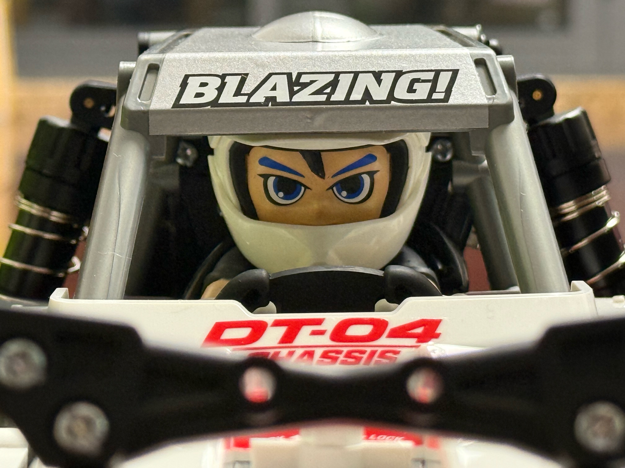

尛小超 发表于 2025-04-30 20:01
好赢电调去掉风扇应该差不多
小人颜色怎么喷的
