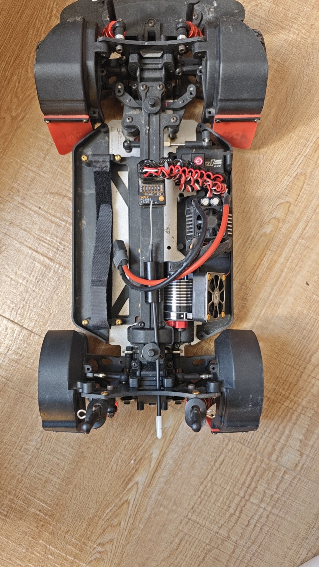

有大佬说说具体的操作手法细节之类的吗。手里有个吃灰两年的ptg。
我试了一下推头很厉害啊,屁股甩不起来,要么就猛给大油门让轮胎打滑,又过甩转圈。
把中传拆了当后驱玩会不会好一点。场地不大,就长25米宽十多米的一块光滑水泥地。

后驱直接原地画圈你把前后重新差速油整一下

推头是因为前差太浓,后差太稀,再一个就是ptg原厂角度有点小
你前5k后2w就能甩起来了,偏后驱那种感觉,开20左右陀螺仪稳住车头,定园轻轻松松

前差浓想飘找我视频里这种低抓路面,带点反打也是一样的,前2w后3k
沥青路就算了,更适合走线

前面用多少的合适,现在7000转向半径感觉还是大

我个人习惯5k左右,因人而异,要不你试试陀螺仪开小点,10%左右

油门收放也很重要

我开的20左右   ,减速就被超了
