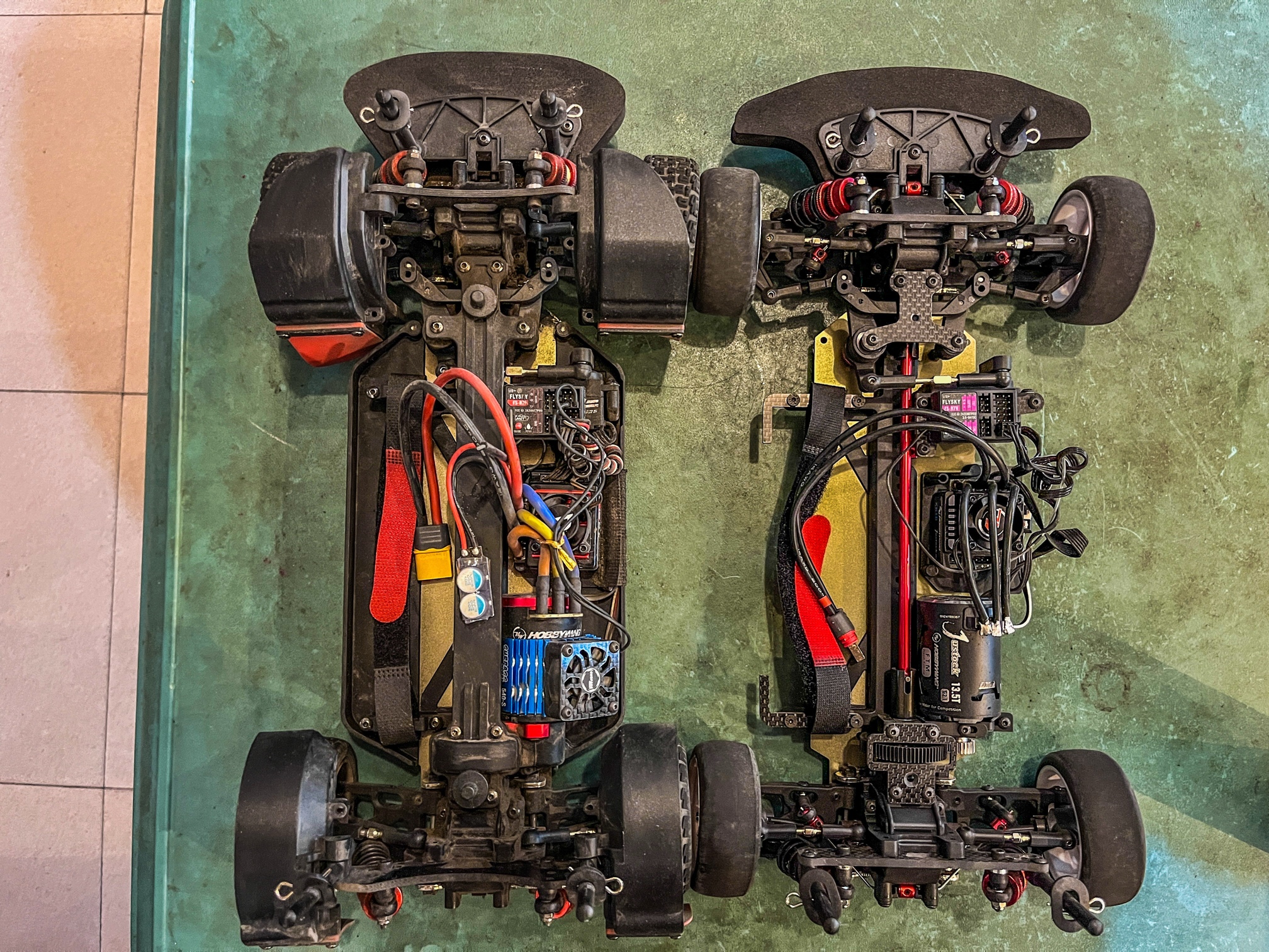

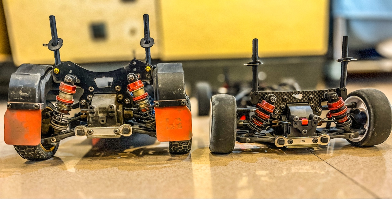

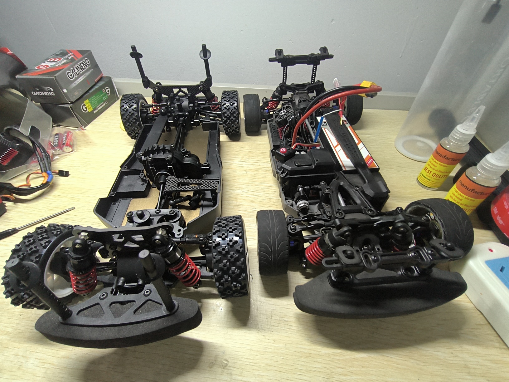

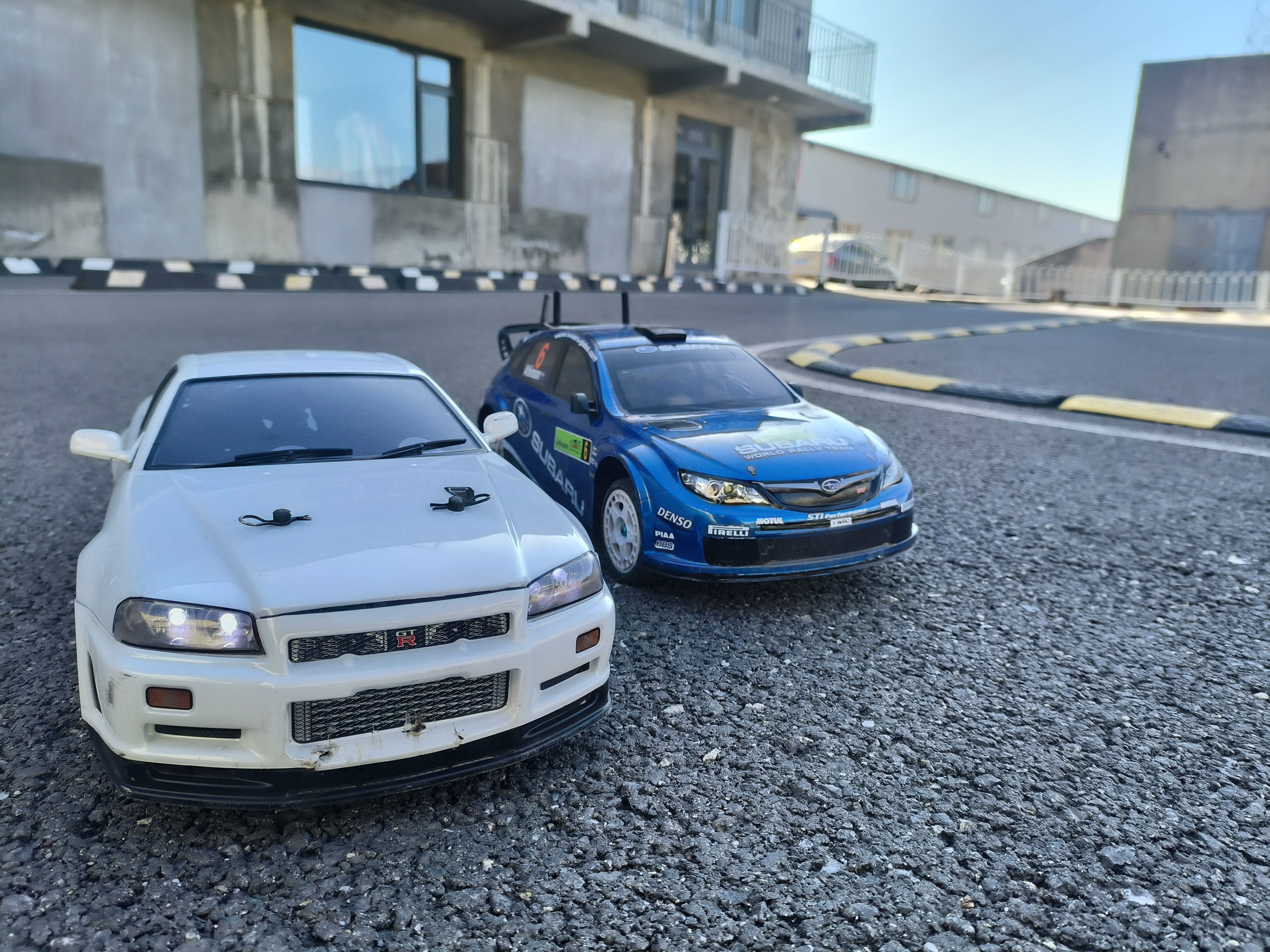

跑广场大尘低抓买拉力,有专业场地买平跑。我有ptg2 ptg2tc ar10(跟9804差不多),纯跑广场是ar10好跑,更轻嘛,ptg2适合每个弯都甩着过的跑法,极不适合刹车走线。而且ptg2重心高,车架重,避震行程长,又软,玩走线过弯反应会很迟钝,左右翻身会很慢,出弯会很不稳定,出弯摆直车辆到开全油的时间会比平跑慢太多。下图有ptg2和2tc对比。还有2tc下车场的视频,可以参考。
【ptg2tc换了动力,6.5t V4s,马达齿30T,很好跑,-哔哩哔哩】

感谢指导,您说的广场大尘场地我们这也有,但是您说这种场地适合拉力但ptg2“走线过弯反应会很迟钝,左右翻身会很慢,出弯会很不稳定”,那还是适合在广场玩吗?跑圈绕桩感觉需要把赛道预留得很宽才行
