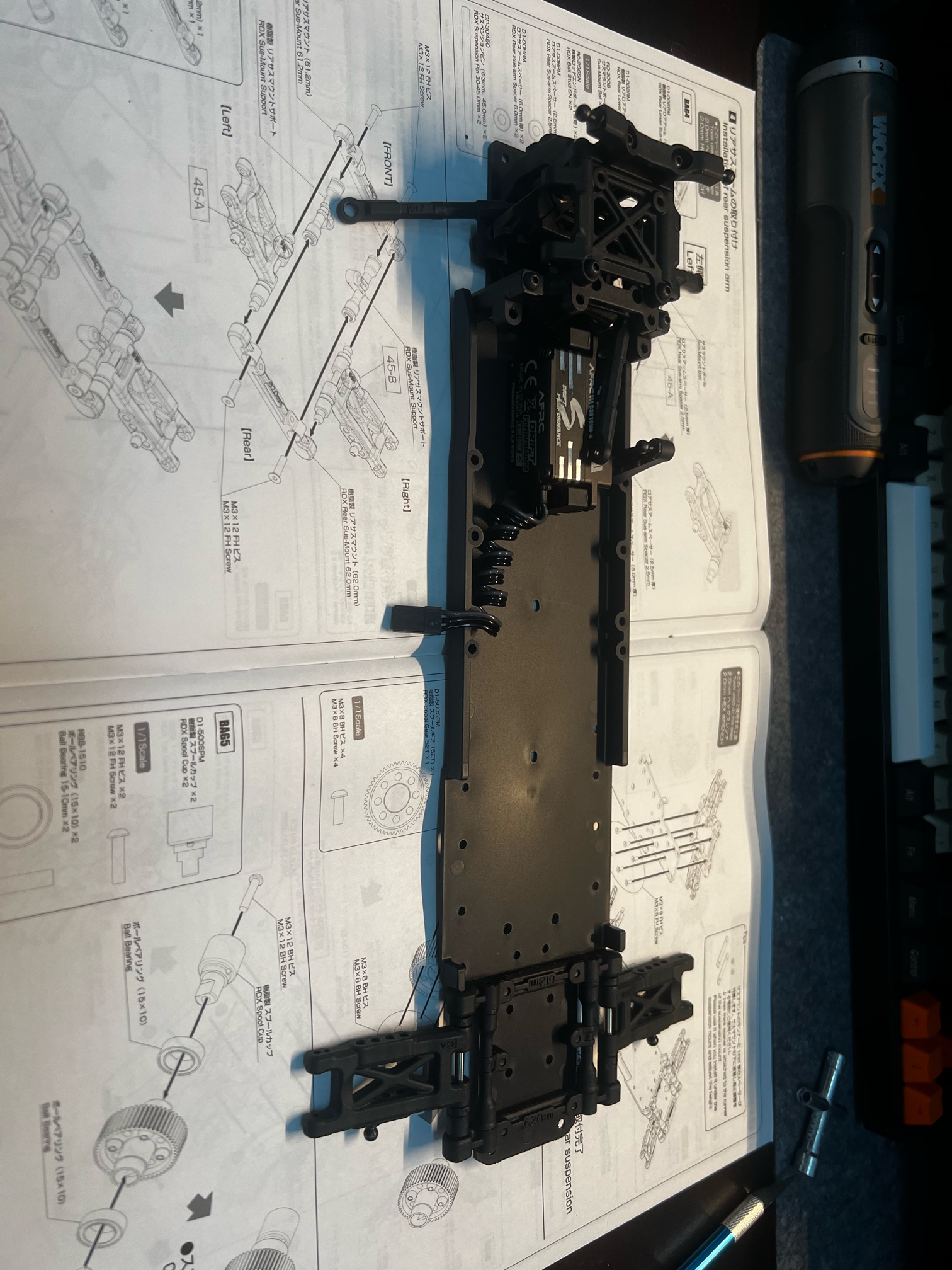

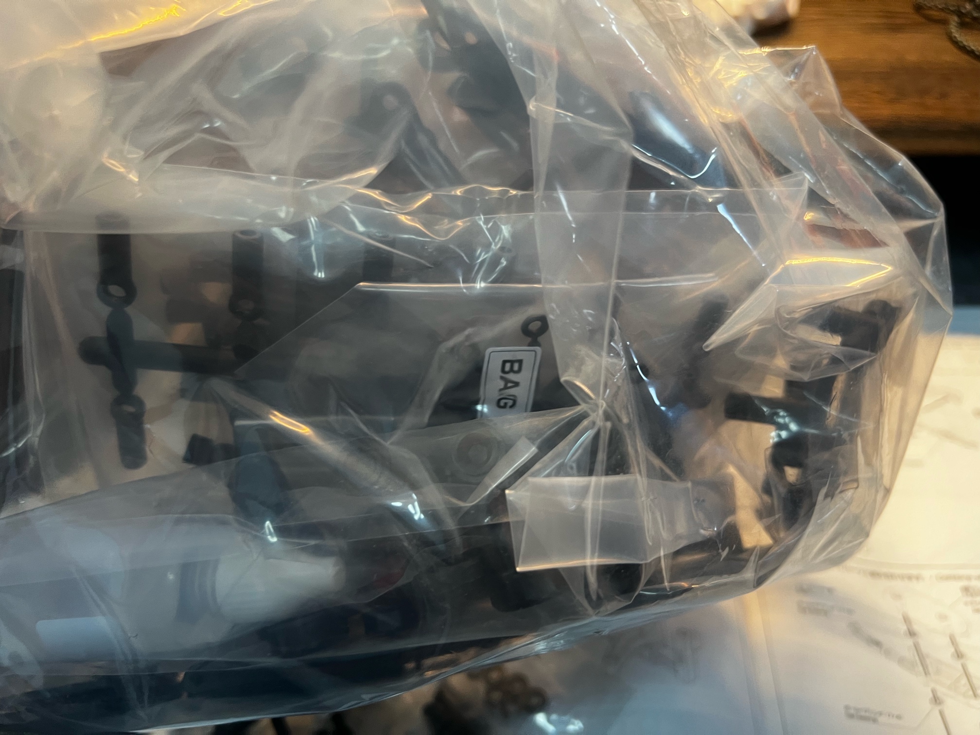

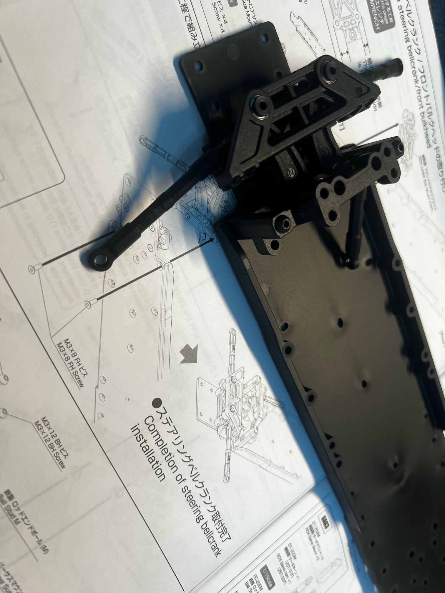

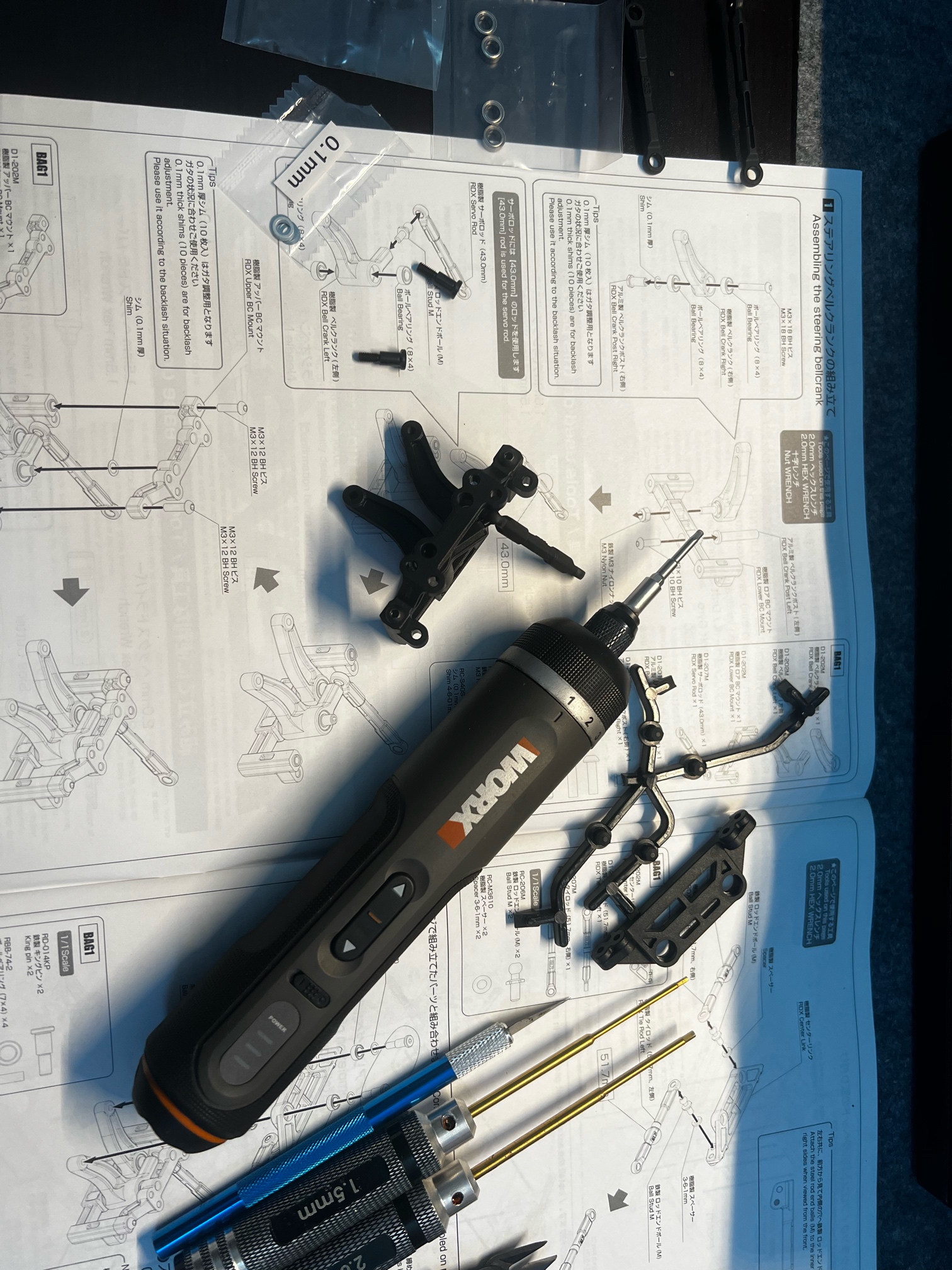

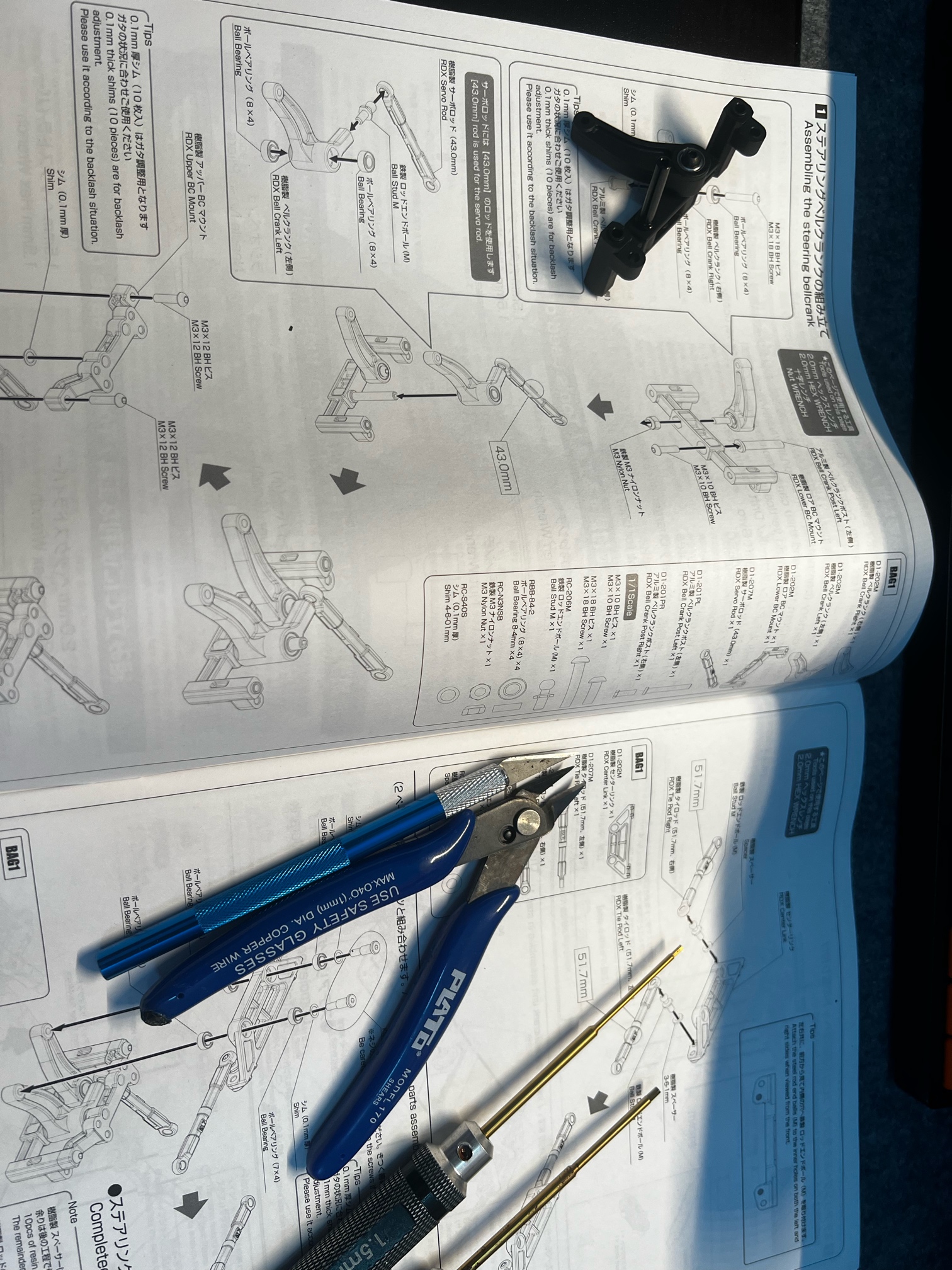

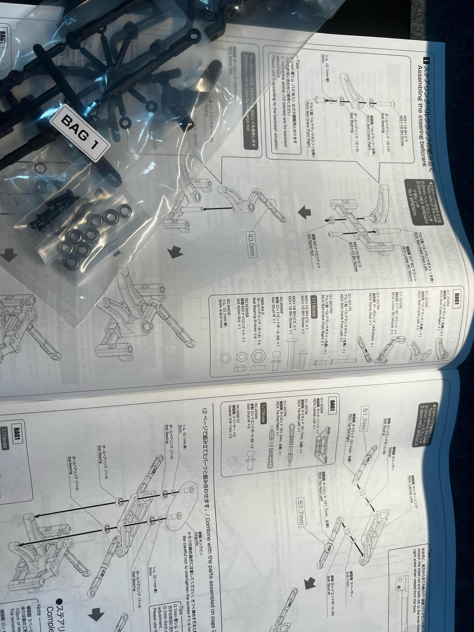

好久没装过车了,每次装车都是不同心态不同感受,拍些照片记录一下吧。防手机相册里久了就找不到了,还是在这记录下。 开箱!打开说明书瞄了一眼,这件比拖头少多了吧,怎么还这么厚一沓。字也看不懂。但慢慢捋清逻辑之后还是很简单的,已经写的清楚到不能再清楚了。 ![]() ![]() ![]() 装起来蛮享受的,一口气装了四包,太饿了,腰也疼。不然接着装完它。 说明书目前没发现什么错误或者有歧义的地方。转向特别丝滑虚位也很小。 但是后摆臂处会前后有大概1mm前后窜动的量。不知道要不要处理一下。 ![]() ![]() ![]() ![]() |

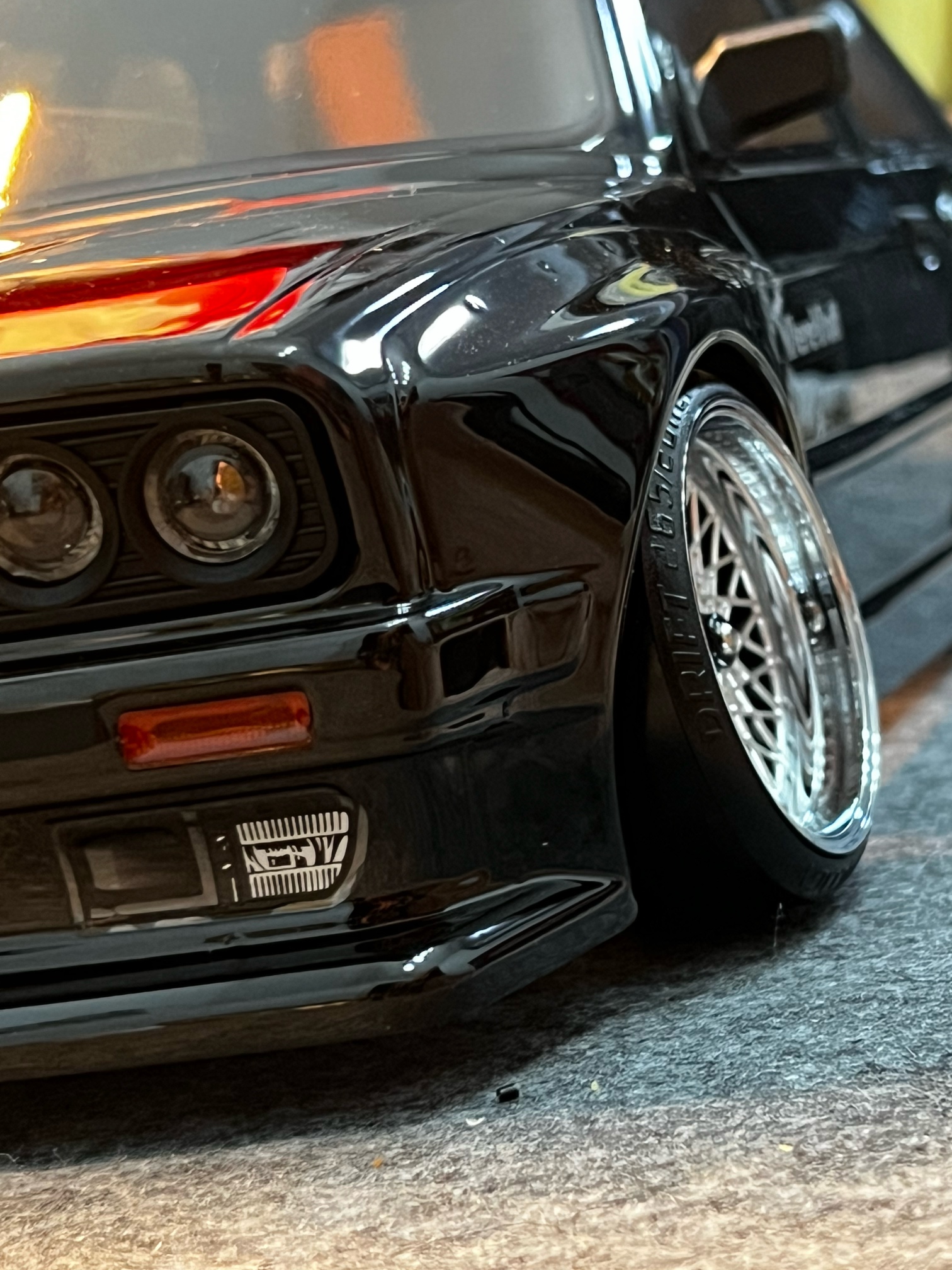

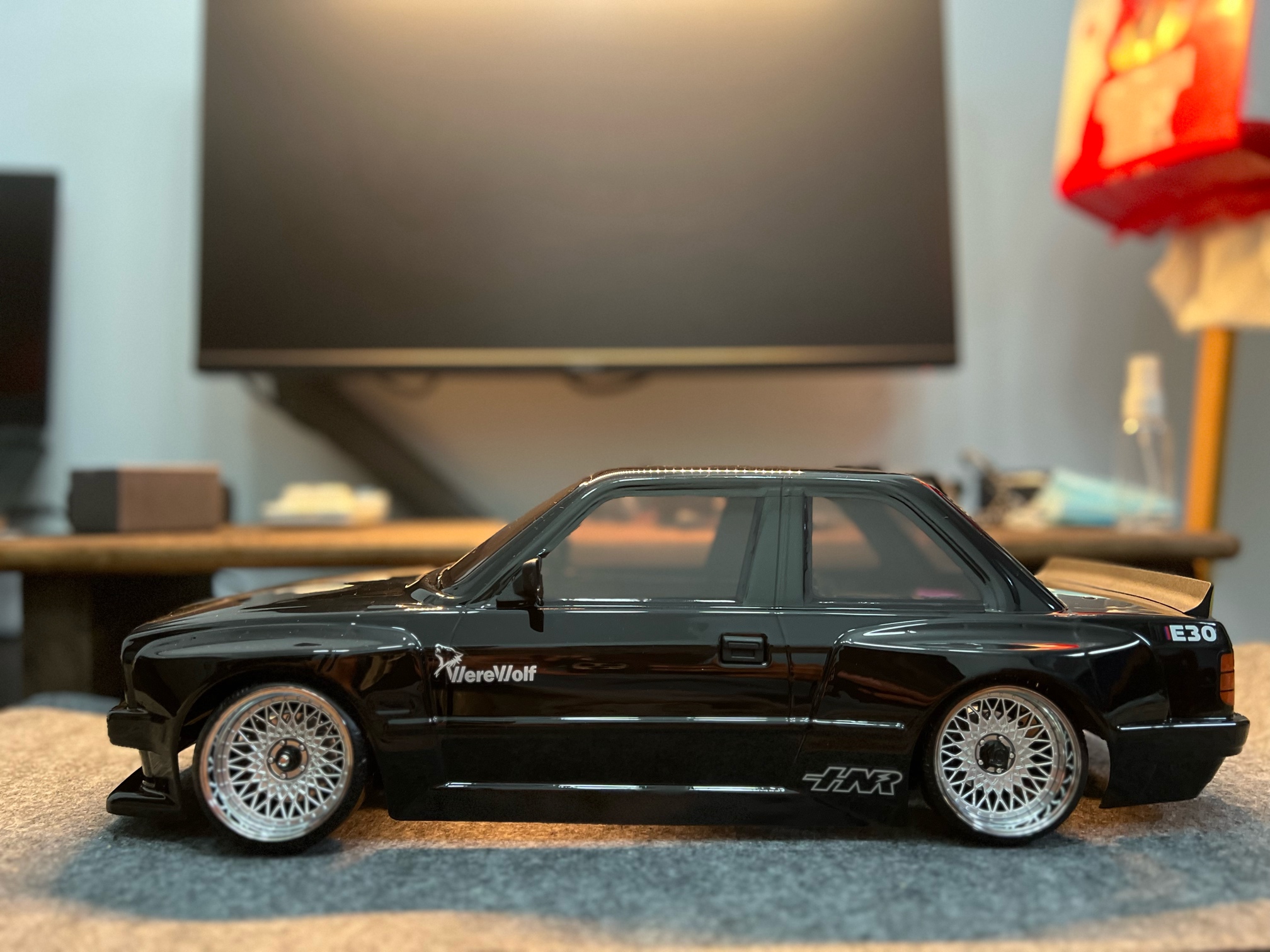

et值前7mm后9mm。一开始不了解多少合适都买的6mm,不对的轮毂数据车壳也不好对准。现在mst可调轮毂立大功,对好了车壳,姿态也挺完美。这个数据配这个壳刚刚好。黑色e30配这套银色轮毂我感觉很对味 。有几个问题:1.轮毂要多买几套分别使用不同场地的轮胎?还是一套轮毂跑不同路面换不用胎?;目前感觉这个款式最合适,但买几套一样的有点浪费,每次换有挺麻烦,有的胎好像还要煮,另外这个轮毂中间没啥加强筋感觉挺薄弱,拆胎容易拆坏?2.可调et轮毂卡到不同的槽里之后要涂胶固定吗?一般用什么胶?e6000/粘胎胶/热熔胶哪个最合适?3,转向打到最大角度的那一点点行程不线性,咣当一下过去的感觉是什么原因? |
更新记忆i 发表于 2025-04-29 11:08 实际一套6度就通用了 前7后9属于牺牲性能为了齐边了 |
更新记忆i 发表于 2025-04-29 11:08 不同场地不同胎皮就行,拆装很简单,可调轮毂肯定是要搞点胶的,合适直接502就行 |
