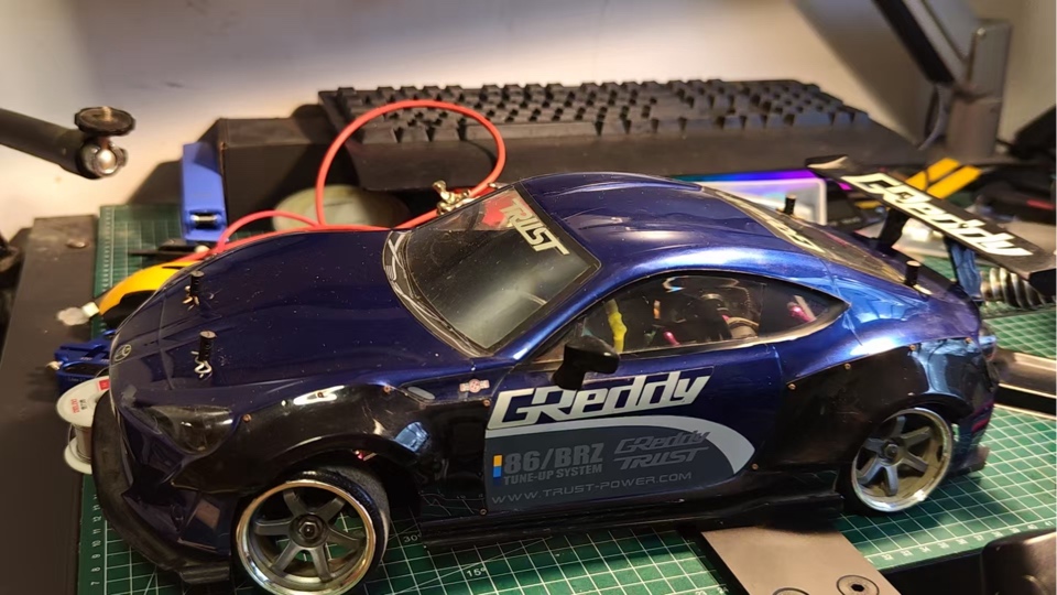

大概一个月前,邻居大哥出几台车,一眼,仅仅一眼。

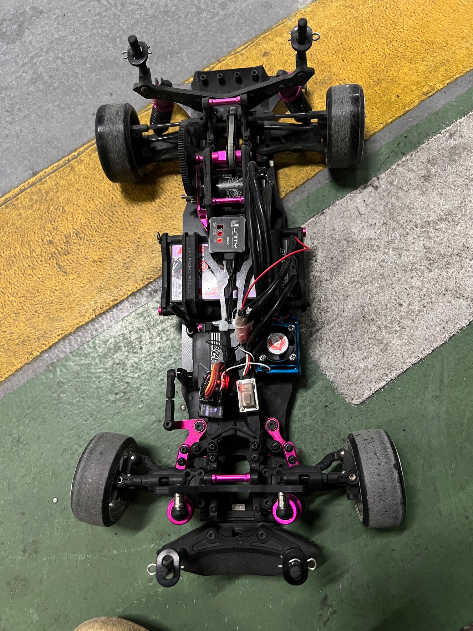

86车壳,翻身,D4底盘,改了后驱+转向角度
一瞬间,痛苦回忆涌上心头,多年之前的哪个少年~啦啦啦~
哎呀~哎呦喂~
收回来!!!
自从多年以前的樱花终究还是回旋回来了。
简单收拾一下
哦豁~
舵机抖动,损伤了,但是对于漂移来说,等于坏了。换

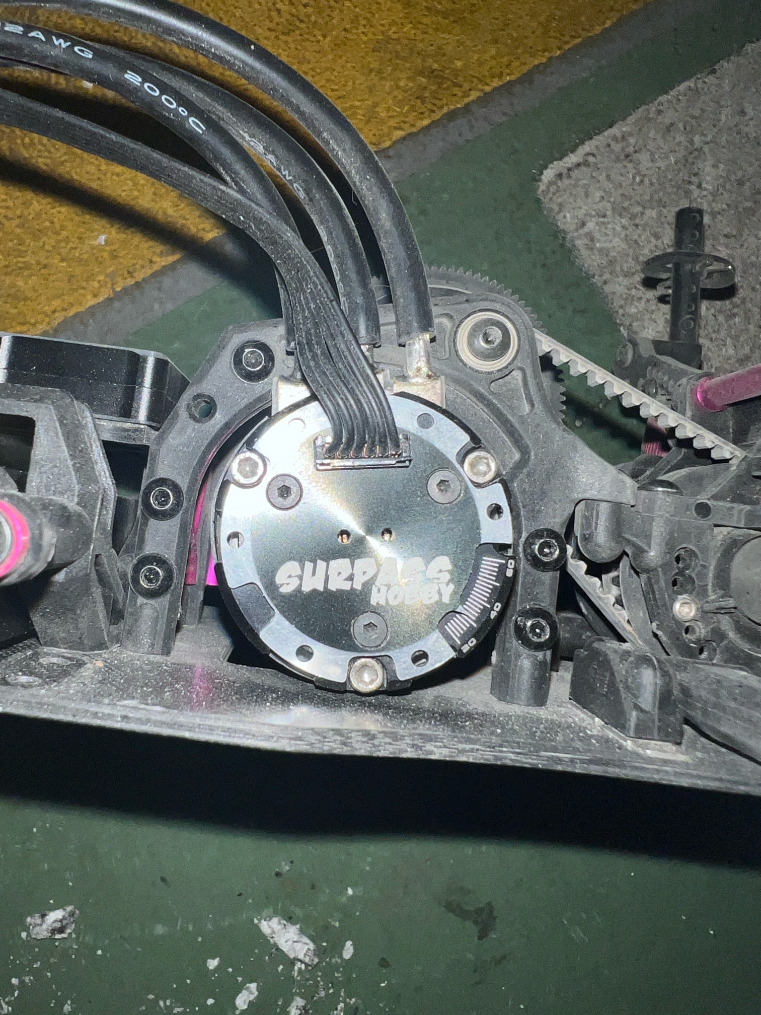

动力部分也是有点小问题,可以凑合用,听声音能开T,后来用设置卡重新设置了遍,还是感觉凑合着,总觉得爆发差一些

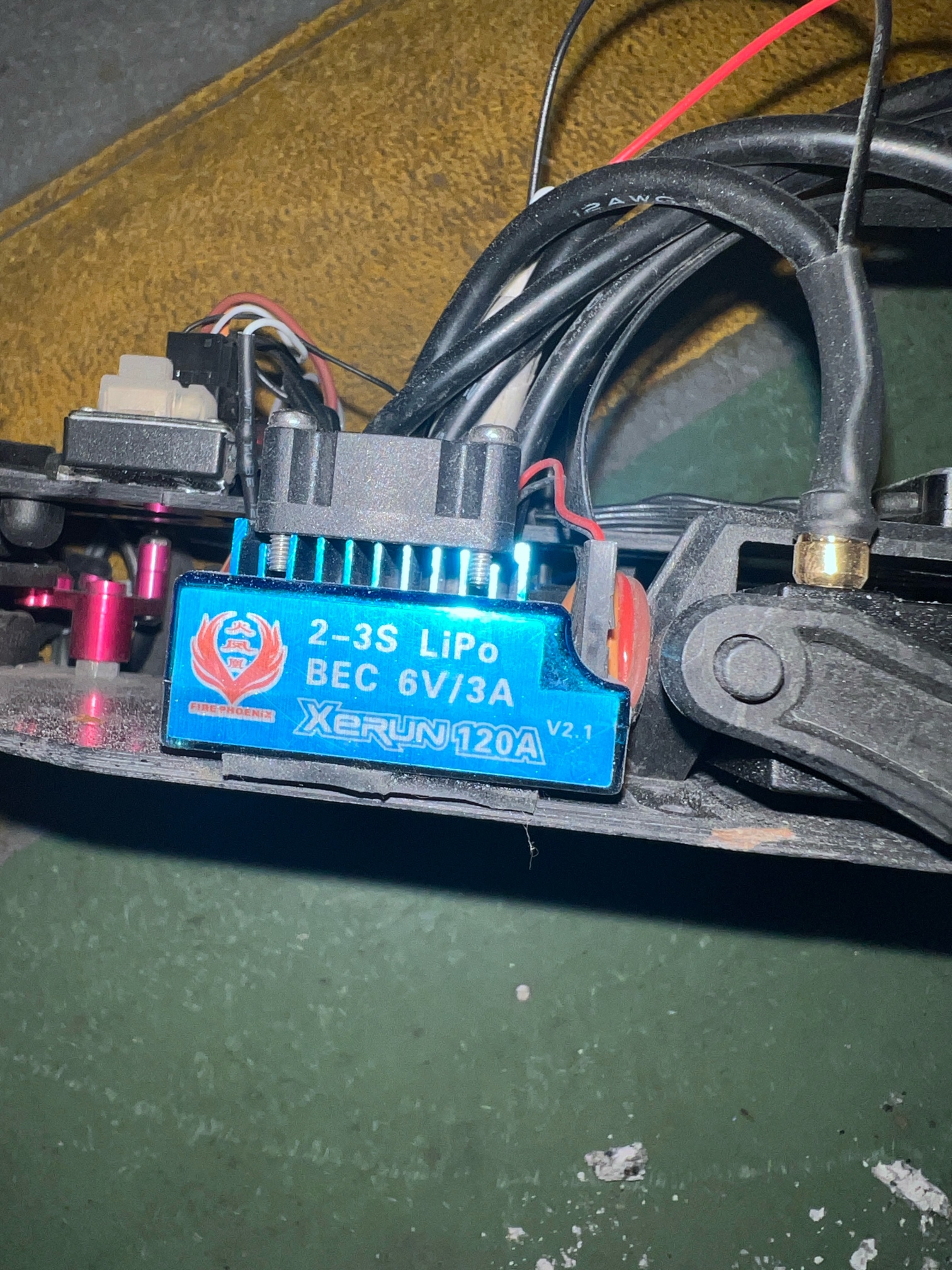

还有就是电调的风扇除了开机转一下,从来也没有转过,电机电调也从来没有热起来过,也是很奇怪,我猜电调是有问题的,目前凑合着用
短电也是收的群里大哥的,一切都是巧合
开头都是故事,也是事故
下地,熟悉的过甩,和多年以前一模一样!

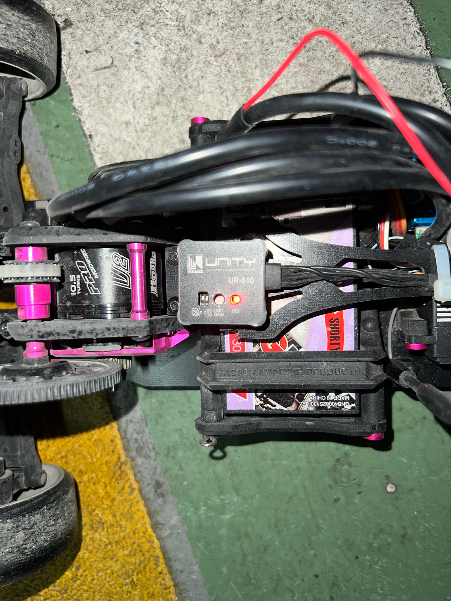

换控、接收也是特意换了带陀螺仪的款(担心601本身可能也是坏的)
小配件也是轮着换,转向拉杆,齿轮七七八八的
进入主体,2个陀螺仪同时工作。。。
其实一开始都是用的610,苦练顺时针的圈,基本上4块电池以后就信心满满,大大小小顺时针圈都行,虽然有失误哈
但是
但是
轮到了练逆时针的圈,哎呦喂,要了老命了,感觉车就像个陀螺。
怎么练都没有办法,油门多一丝,过甩,方向少一丝,过甩
坚持了4/5次,差不多七八块电下去,快绷不住。

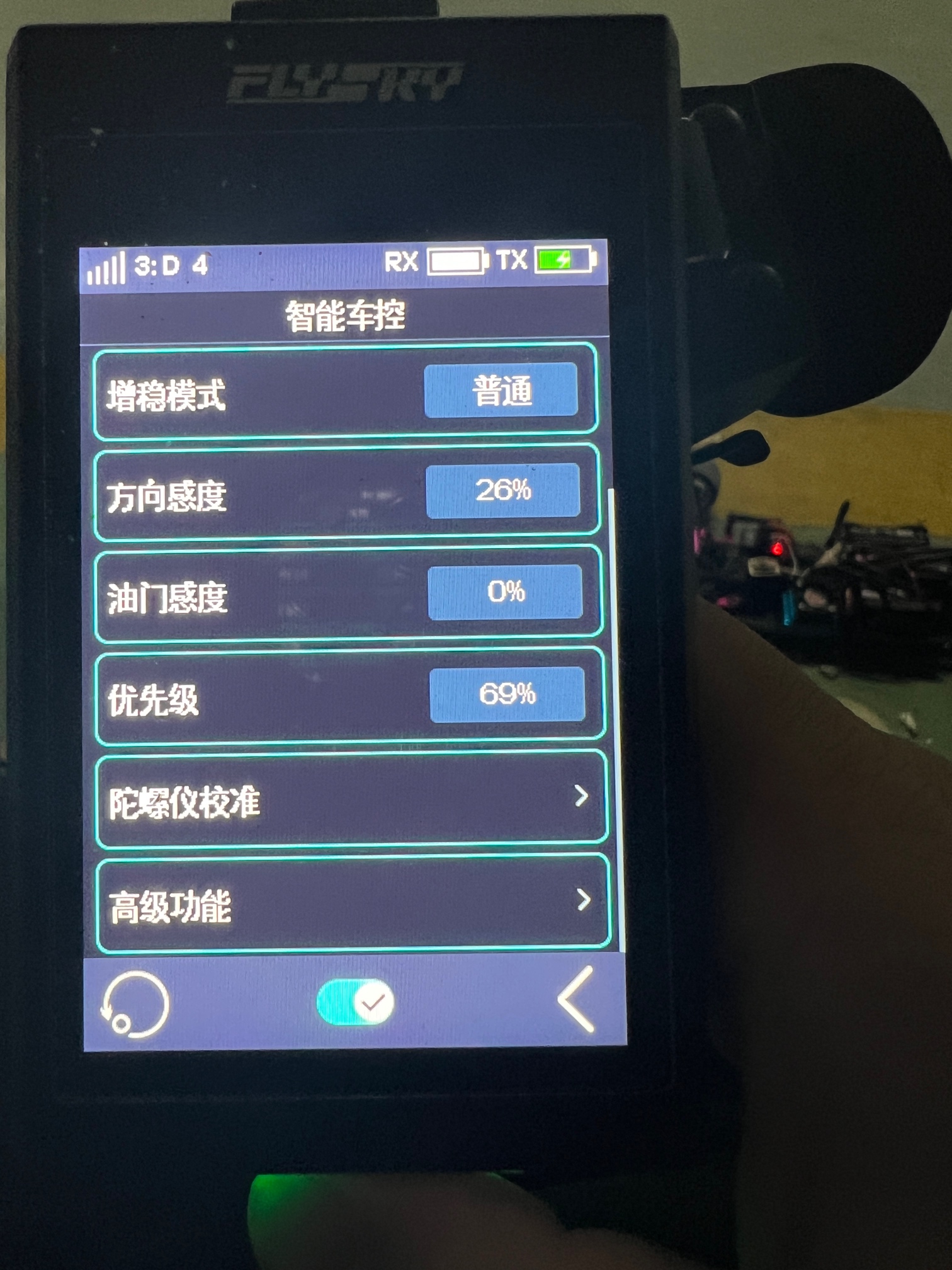

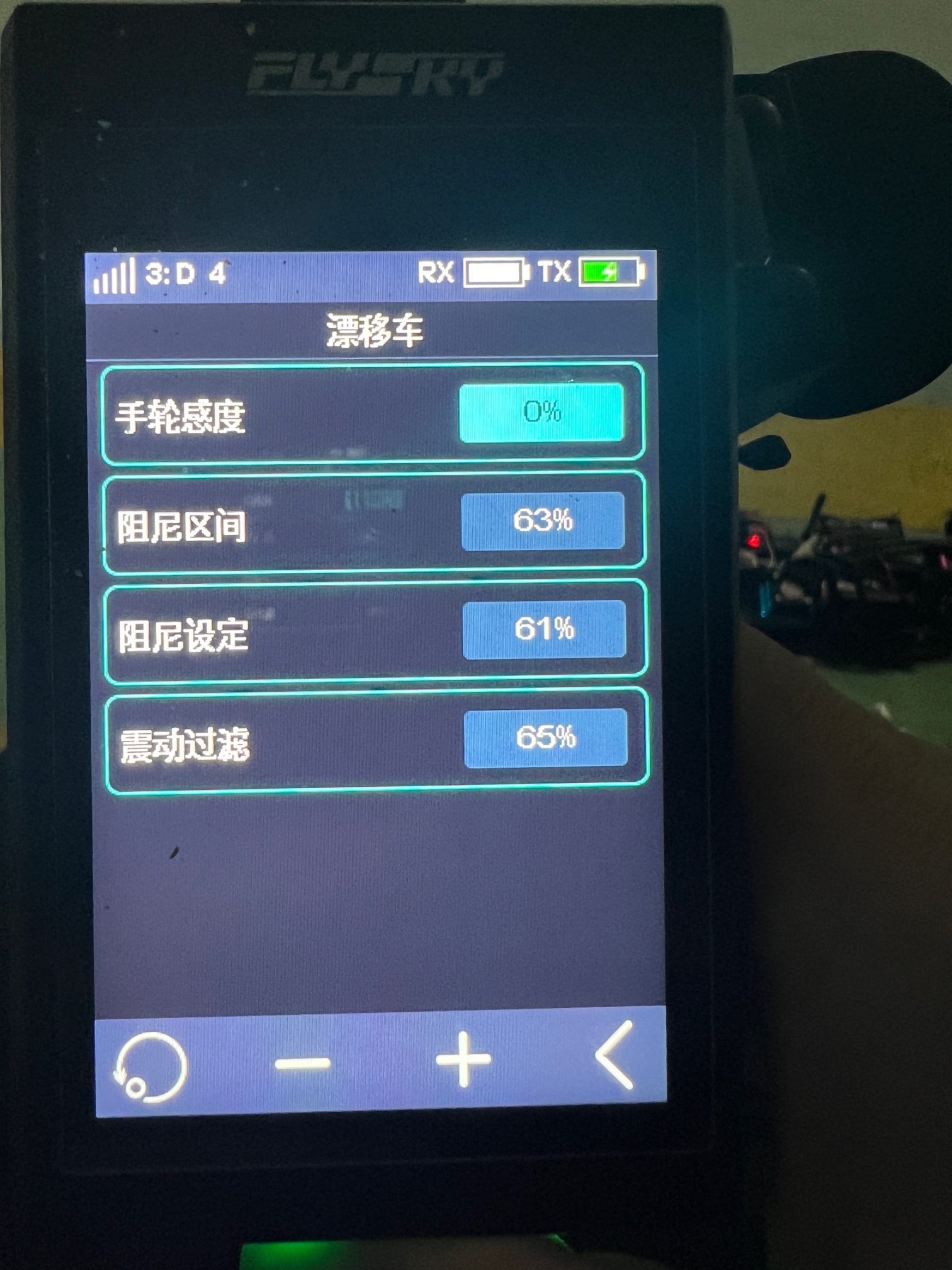

开始瞎捣鼓,富斯的陀螺仪网上搜基本也没人说明白陀螺仪的高级设定里的参数,一通七七八八的设定以后
哼~~~您猜怎么着!哎哟喂~
顺时针的圈,也玩不明白了~~
机缘巧合,因为枪控两个旋钮,一左一右,心烦意乱的时候,没记清楚哪个是610的,哪个是富斯,都扭开了
嚯~~~
突然化身轨道车了。。。。
那叫一个指哪打哪,左一圈右一圈,拿捏!!!
小小8字,没拿捏稳,练习时间不够,但是能搞起来!
练习3块电以后,模模糊糊的感觉,转向角度不够的感觉了,因为能稳住飘动这个动作以后,就不自觉的模拟一些场地地图的弯道,总感觉切不进去,或者滑的不够长,转的不够快,冥冥之中需要换车架
这两天在纠结RDX和RD2.0两个车架的问题
动力单元,害,能动应该都行滴,毕竟早年还都是有刷
有幸看过“痛下杀手”大佬推过一套入门的动力,便宜量大管饱,感觉可以尝试一下
至于舵机和陀螺仪,目前没有特别意向的,毕竟日子得过哎
最后这车据说出自小马之手,也不知真假咯
发个帖图一个乐呵~~~
