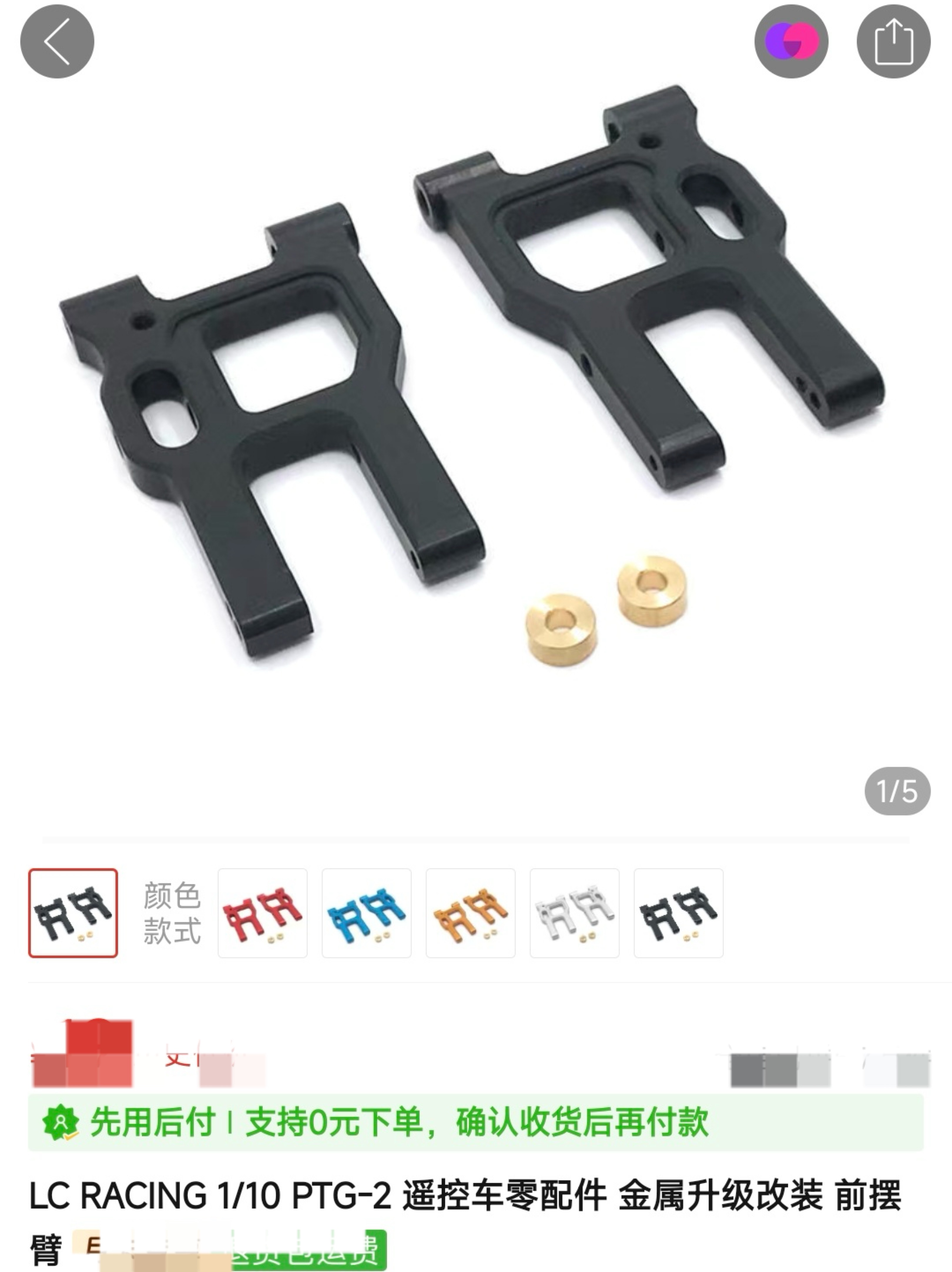

请问一下,ptg10车拉力,换金属摆臂怎么样?原厂摆臂撞坏了。金属的会不会太重,31g左右。

不怎么样,金属摆臂不管什么时候永远不如原厂塑胶好

别换,这种金属件就是工业垃圾,精度一坨,原厂摆臂够结实了

智商税,记住传动+臂码金属,无磕碰板材(蝴蝶架,二楼板,各种盖板)碳纤,其他一律尼龙。尤其是摆臂,c座这些东西,金属就是妥妥智商税,忽悠小白的

好吧,今天撞石头了,前摆臂,c座,蝴蝶架都报废了 后摆臂还裂缝了,真是逆天

铝合金的话可以换。ptg那个尼龙韧性很差,如果坏了的话,市面上ptg铝合金摆臂直接换,

你这些撞坏的换成金属这样撞还是会坏,无非就是金属变形或者波箱拉扯撕裂

嗯,买了原厂尼龙件了,还是要提升操控技术找个合适的场地才行~
