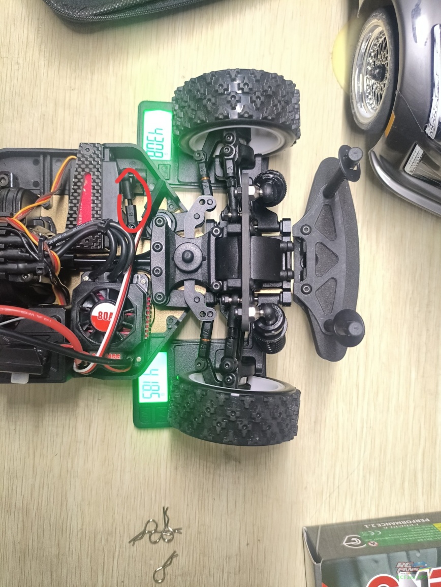

后轮加垫片是会没有虚位,但是跑灰尘多的地方很容易干磨轴承。会爆轴承。我已经爆轴承了
星星点点 RC 新手 发消息
发表于 25-4-29 09:58:40 来自手机 |显示全部楼层 来自: 中国四川成都
一样,我的也爆了,记得垫片别加多了
星星点点 RC 新手 发消息
发表于 25-4-29 10:01:18 来自手机 |显示全部楼层 来自: 中国四川成都
这个地方空隙要加垫片或者其他东西,不然用久了这个拉杆会弯,我的就是
星星点点 RC 新手 发消息
发表于 25-4-29 10:10:12 来自手机 |显示全部楼层 来自: 中国四川成都
你买轴承了吗?我发现还没有原厂卖的
平凡的大叔 终极 Fans 发消息
发表于 25-4-30 00:06:18 来自手机 |显示全部楼层 来自: 中国北京
星星点点 发表于 2025-04-29 10:01
这个地方空隙要加垫片或者其他东西,不然用久了这个拉杆会弯,我的就是,
我的已经一点点弯
轴承看说明书按尺寸买就行
野地狂奔 长老 Fans 发消息
发表于 25-4-30 00:19:37 来自手机 |显示全部楼层 来自: 中国上海
星星点点 发表于 2025-04-29 10:10
你买轴承了吗?我发现还没有原厂卖的
自己测。后轮是10/5/4内圈5外圈10厚度4。前轮外侧目前看没事。内侧和后轮是一样的。
星星点点 RC 新手 发消息
发表于 25-4-30 09:20:19 来自手机 |显示全部楼层 来自: 中国四川成都
谢谢,我按照说明书上的的尺寸买了,明天到,
