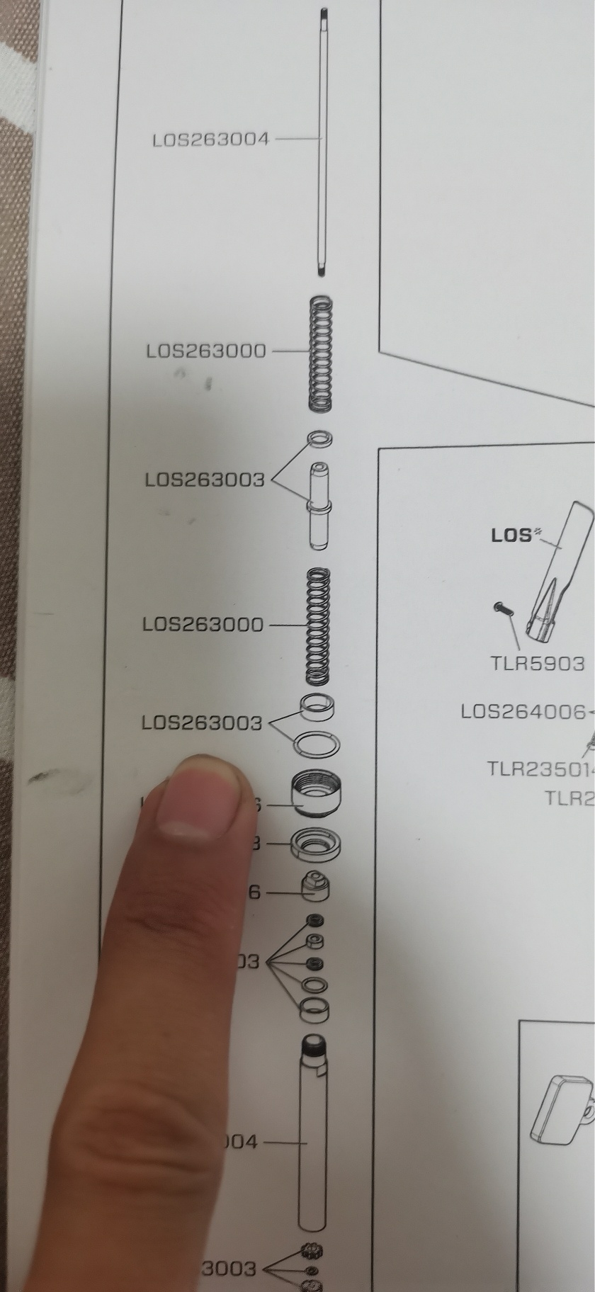

长时间玩耍后会导致263003这个塑料轴套磨损,进而导致前轮虚位,旷量加大。自我感觉是losi设计不合理。前避震的上下滑动和前后晃动虚位全靠这对263003塑料轴套。

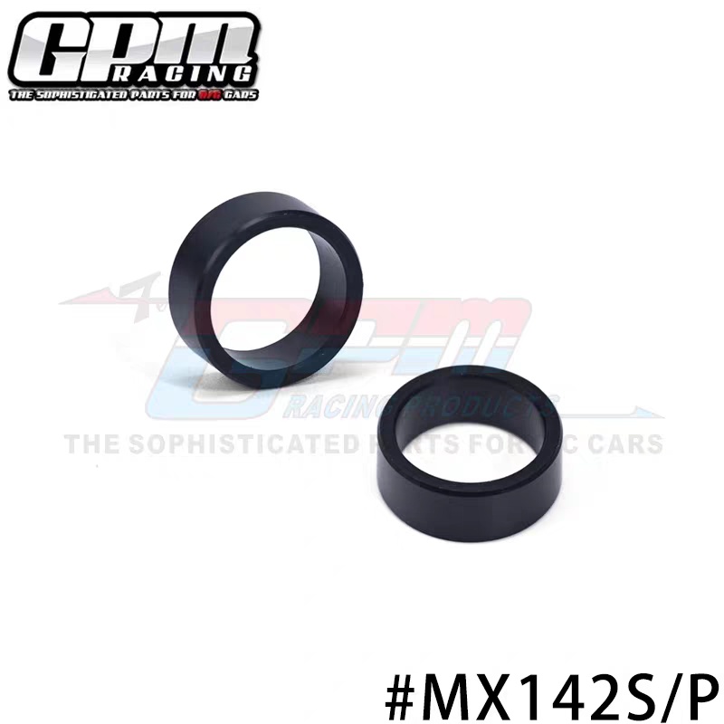

原厂塑料轴套配件没货,还不单卖。只能选择GPM的升级件。

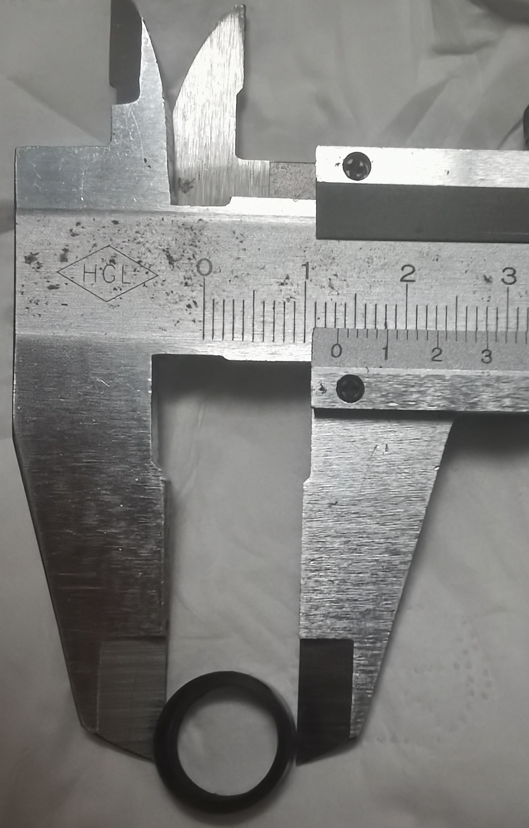

25元买个教训。原10*13*5。

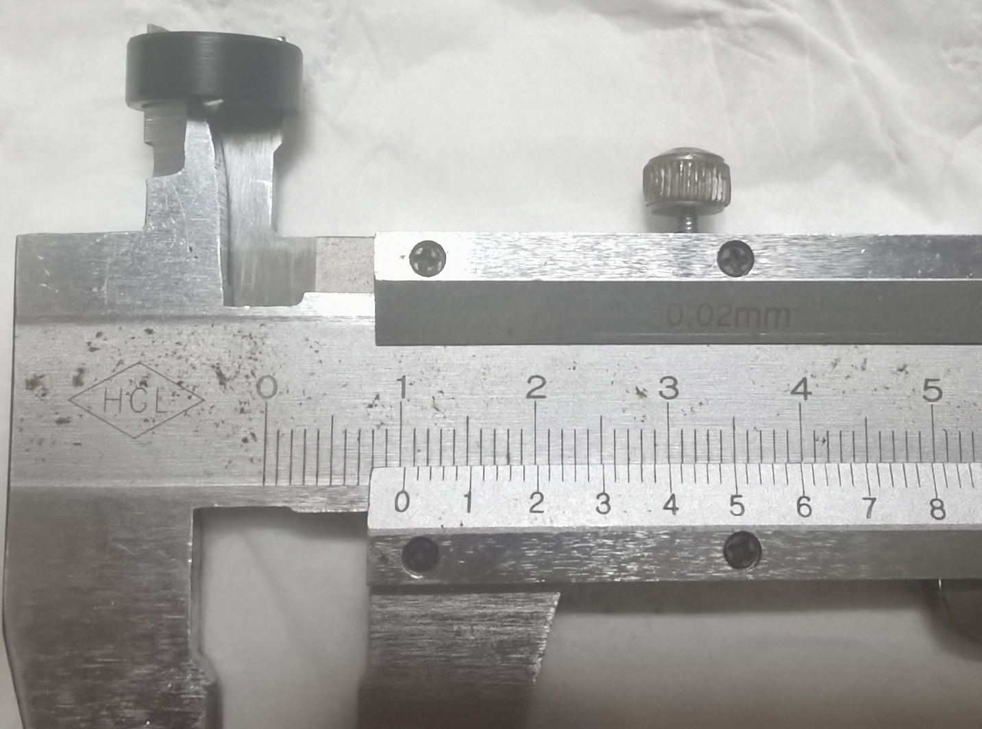

gpm10.5*13.3*5 。精度真够可以的。完全不能用。

真不知道是GPM精度不行还是故意为之。
为了搭配自家内外避震套筒升级件使用(单买不匹配原厂配件)?
这种恶意(隐瞒)捆绑销售真恶心。
