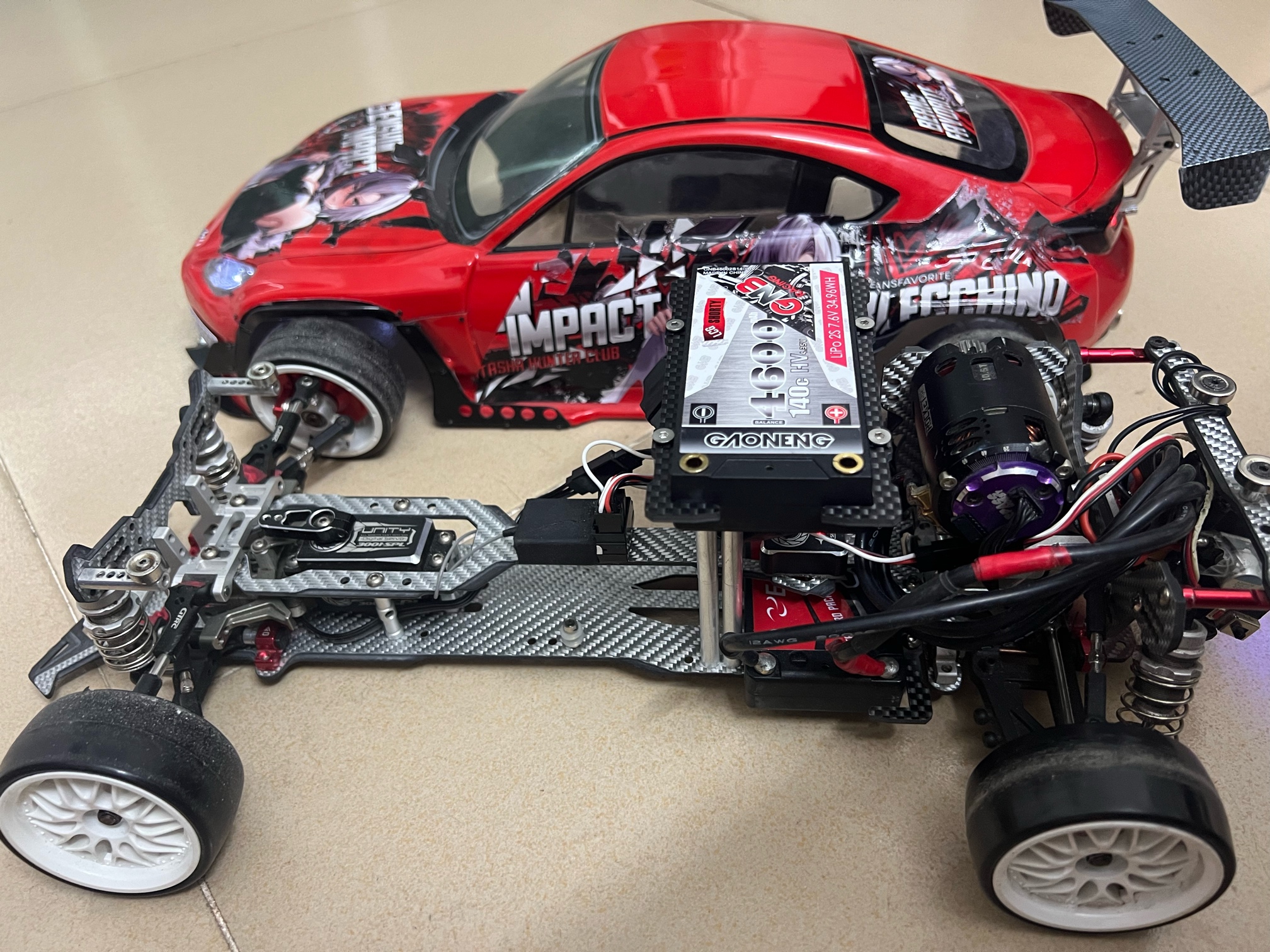

侧倾姿态到底要哪些条件

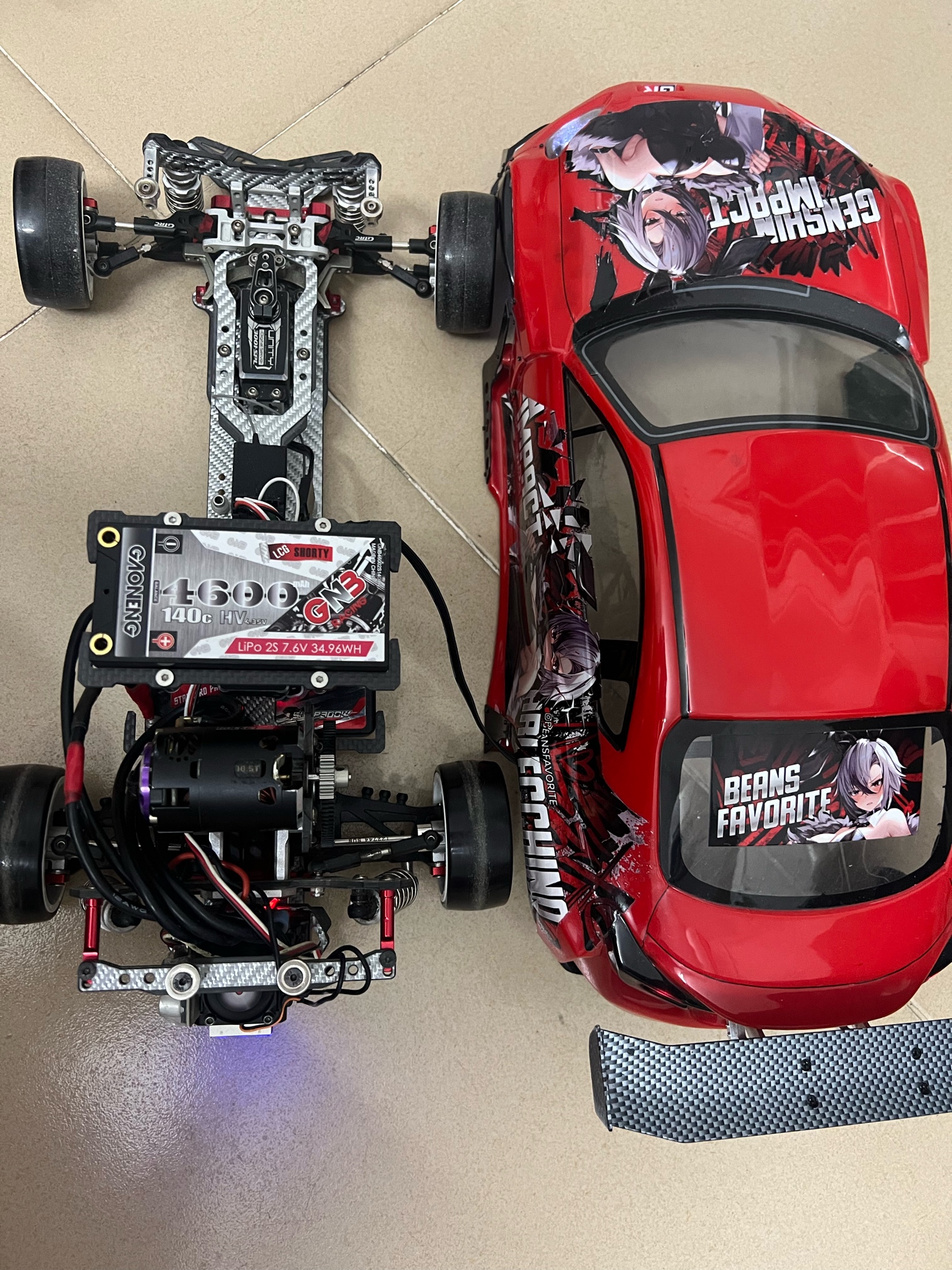

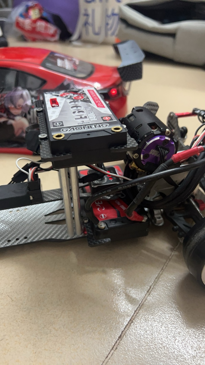

高置电池只是侧倾设定的一个基本参数,其他还有很多设定需要更高。比如弹簧,避震阻尼,拉杆位置等等

要用又长又软的弹簧

chenimage 论坛元老 发消息
发表于 25-4-19 19:50:14 来自手机 来自: 中国北京

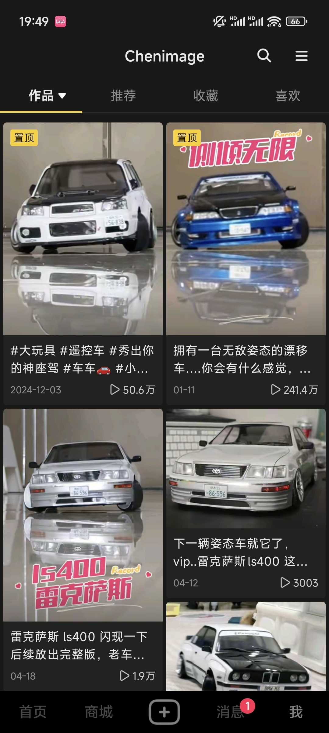

线性长弹簧 减震长短不需要更换,上摆臂结构需要改变 要加高 你可以去抖音看看我的车 chenimage

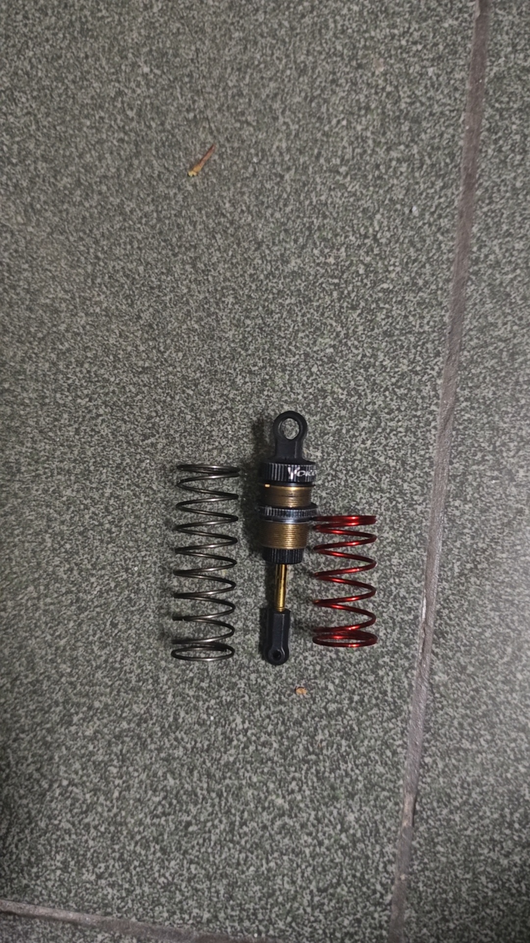

我是用这种弹簧

我用这种弹簧
