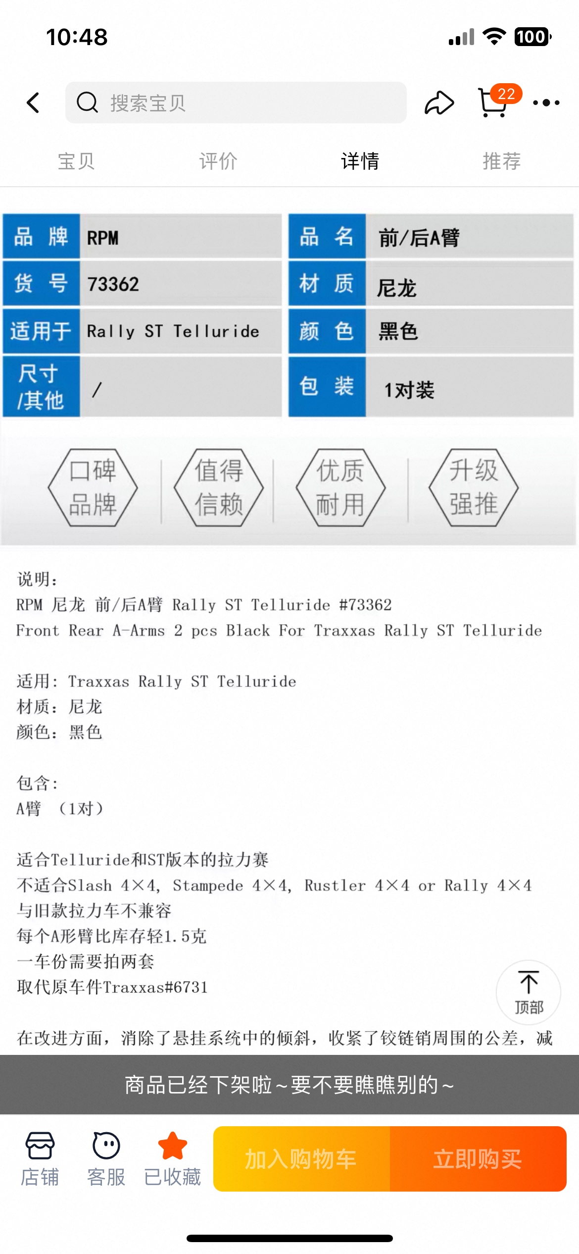

rpm下摆臂有型号吗  找了半天没找见适合拉力的下摆臂
刻骨 中级 Fans 发消息
发表于 25-5-9 10:49:35 来自手机 |显示全部楼层 来自: 中国陕西西安
73362
大飞车减震嘎嘎 终极 Fans 发消息
发表于 25-5-9 17:51:29 来自手机 |显示全部楼层 来自: 中国内蒙古
多谢但是好像全网没货了
