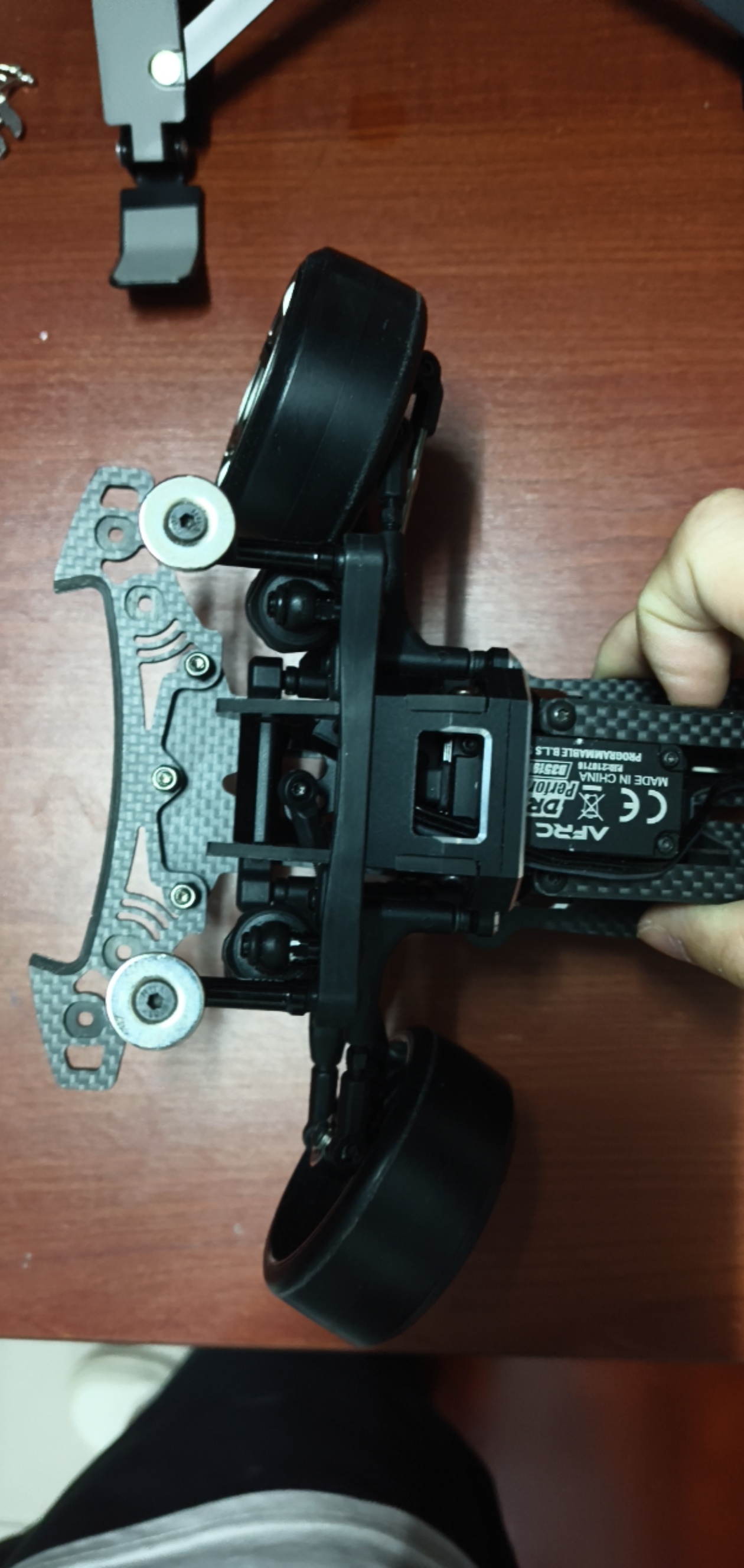

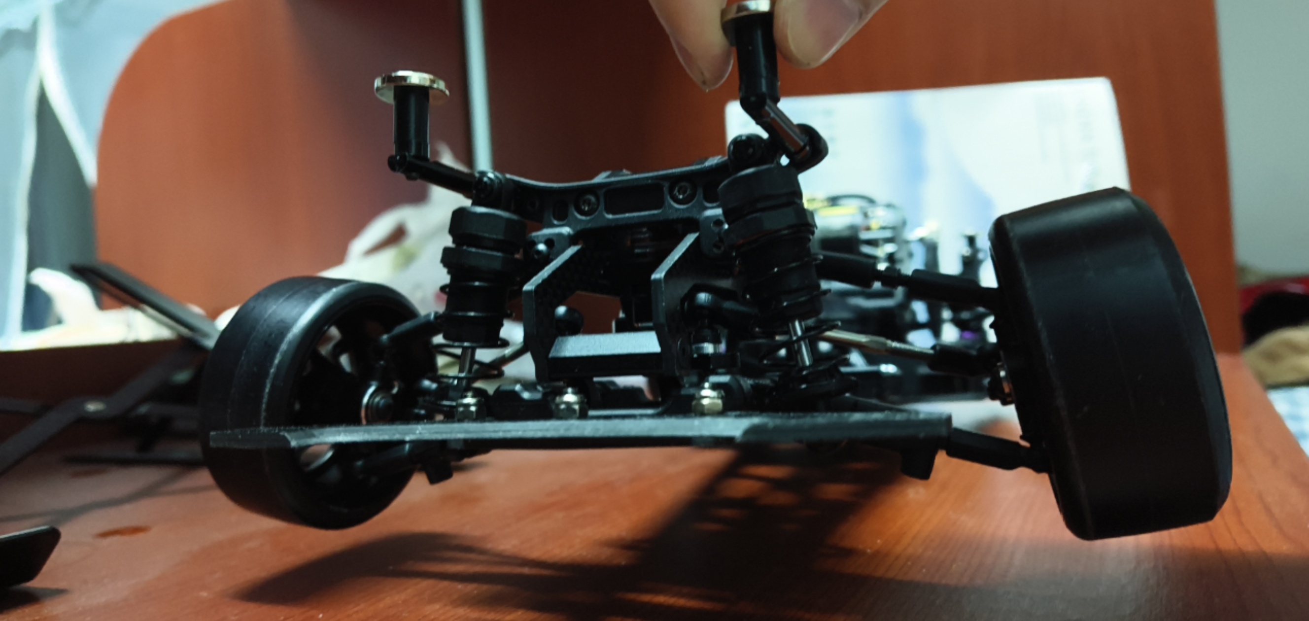

前段时间,发现自己的车的前避震行程好短,今天才发现是避震孔位选错了,调整过后发现个转向的问题,车架放在地上的时候转向正常,把车提起来发现车子的转向变形了,有没有大佬能够科普一下这是什么现象,怎么解决,感谢各位大佬

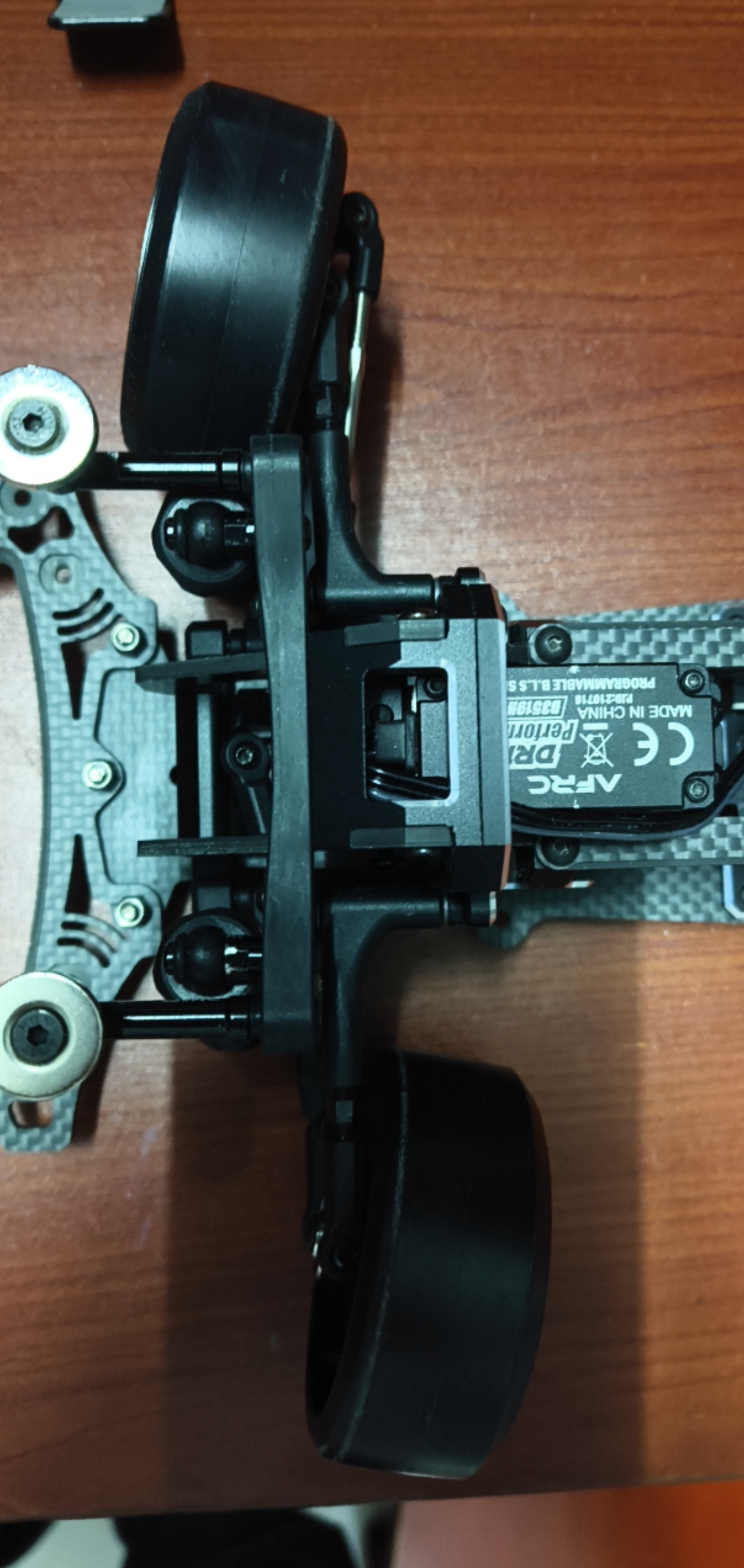

还有就是这个是不是有点夸张还是正常

如果你的车头在上下做动的时候转向会变,那么你看一下你的车的转向拉杆与下摆臂是否平行,如果没平行,转向就会变
RainMelody 长老 Fans 发消息
发表于 25-4-12 19:39:33 来自手机 |显示全部楼层 来自: 中国辽宁大连
Bumpsteer么……正常的,和转向组结构、孔位选择、拉杆角度都有关
转向拉杆最好和上下摆臂平行
