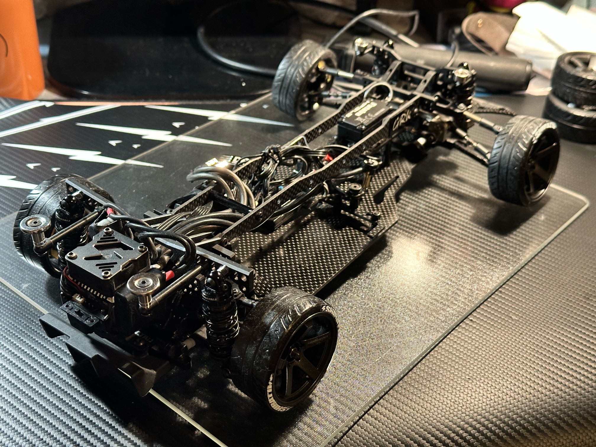

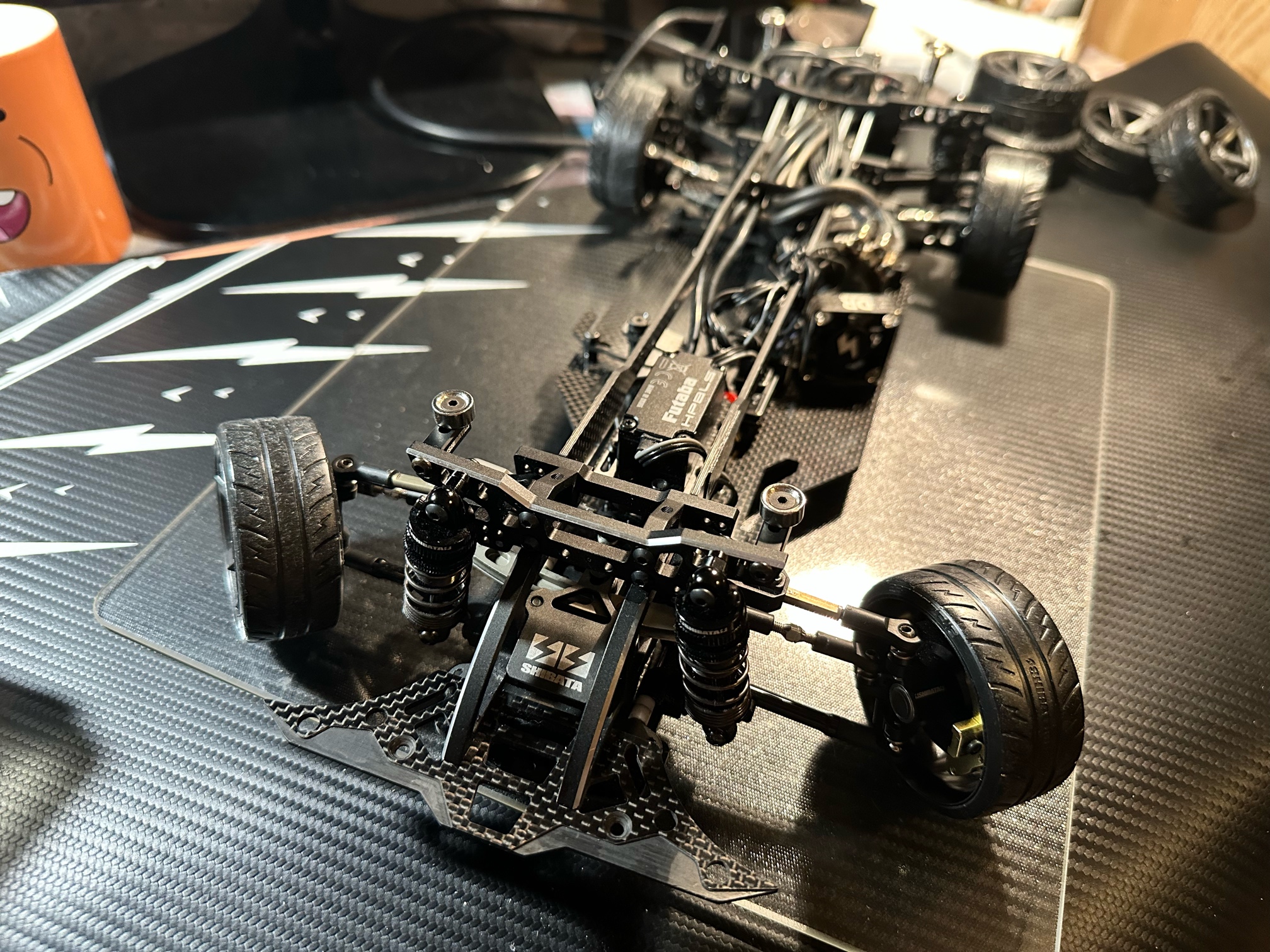

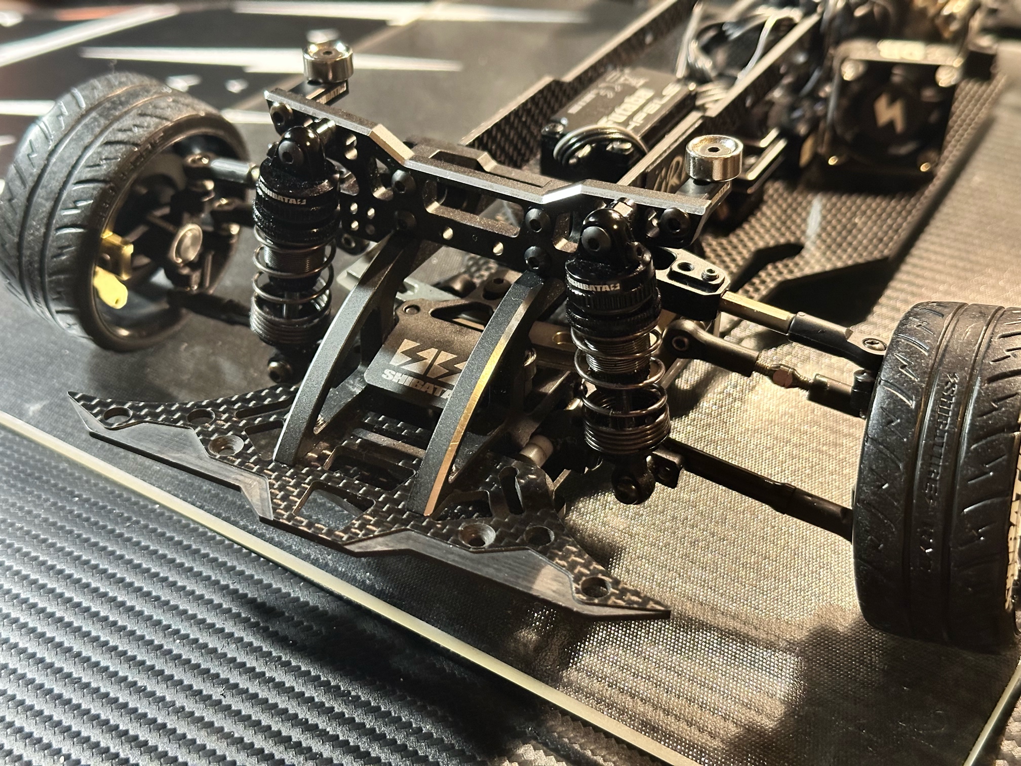

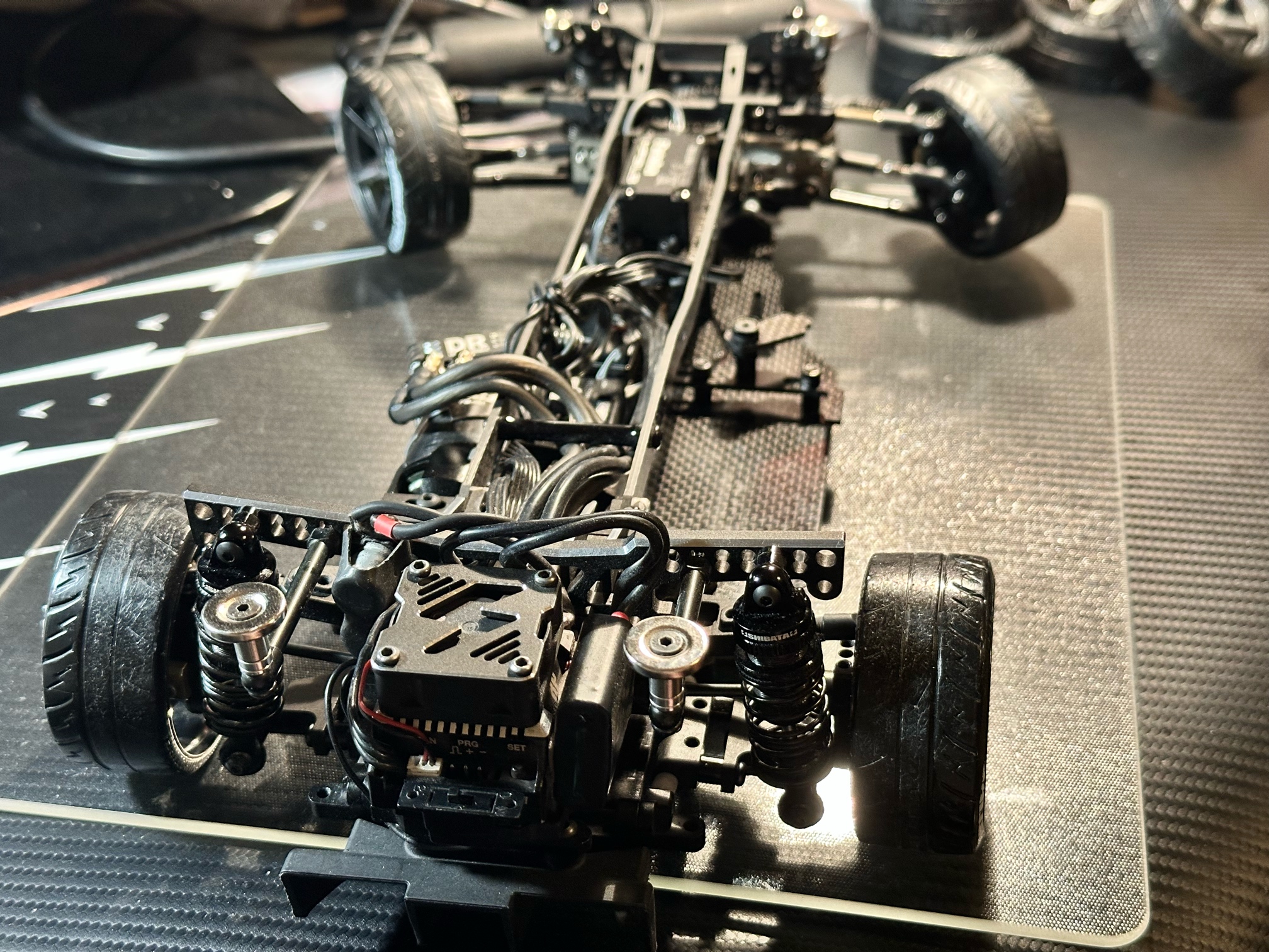

先上基本参数:
车高:前9mm,后4mm
Camber:前10,后4
Caster:前12
Toe:前1,后1
避震油:前500,后500(现已换成后300,前不变)
活塞:1.3mm四孔
气肺:中硬

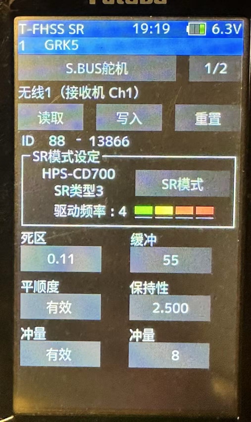

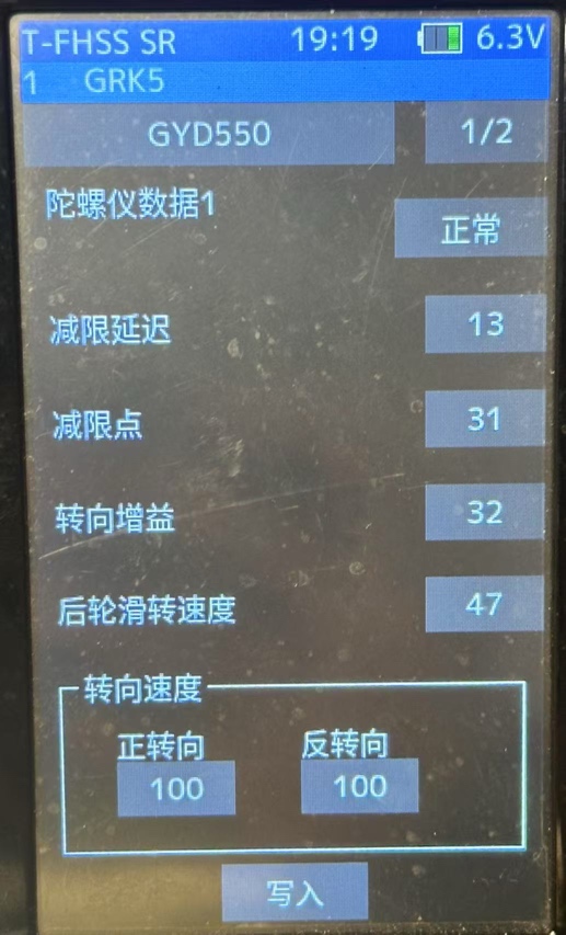

然后是电设参数:
GYD550+CD700
出于自己的喜好和风格维持高刚性底板+低重心+短摆臂的基本设定,之后也会坚持下去

大佬,我想请教一下关于caster角设置的问题。
我自己理解是caster角主要决定转向后段轮胎的接地情况,并且与camber配合全接地时机
caster一般我觉得是三个档小中大,即6-9-12,我自己的车是8.5这样,我想知道你选12度的原因是?
然后我脑测过去你10camber 12caster,这个会不会造成轮胎接地的那一段时机特别少?

发表于 25-4-10 08:20:26 来自手机 |显示全部楼层 来自: 中国辽宁大连
其实还好,因为接地的时机还可以配合camber去调整。
其他原因一个是新转向杯的偏距很大,大caster可以中和;
另一个原因是大caster会让直线更快

大一点caster 不止直线快 小角度诡刺追车也快 还有抛弯快稳 接地小阻力小 ,动力响应力车反馈给你提速快 需要搭配AKM 的toe in角度  个人体会哈 不一定准确,唯一缺点 折身小弯和连续小弯折身 略感回身迟钝 clsd可以改善一丢丢
RainMelody 长老 Fans 发消息
发表于 25-4-15 01:38:02 来自手机 |显示全部楼层 来自: 中国辽宁大连

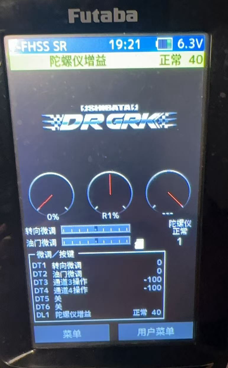

差不多是你说的这样,大caster确实在大角度抛进弯时更容易拉住角度。不过不是绝对的,也得说现在电子设备真的太厉害了……可以很轻松地克服车架设定和布局上的缺点。
大caster对于连续折身来说至少在我的车上是没什么明显影响的……当然多少和我使用高刚性低重心布局也有一定关系。另外还有一点……就是和手法。在32转向增益和40的感度下车子还是相当灵敏的,只要手上反打到位,油门也配合好的话能做出相当快的动作。事实上我这台车在我朋友手上甚至动作还能更敏捷一点……
