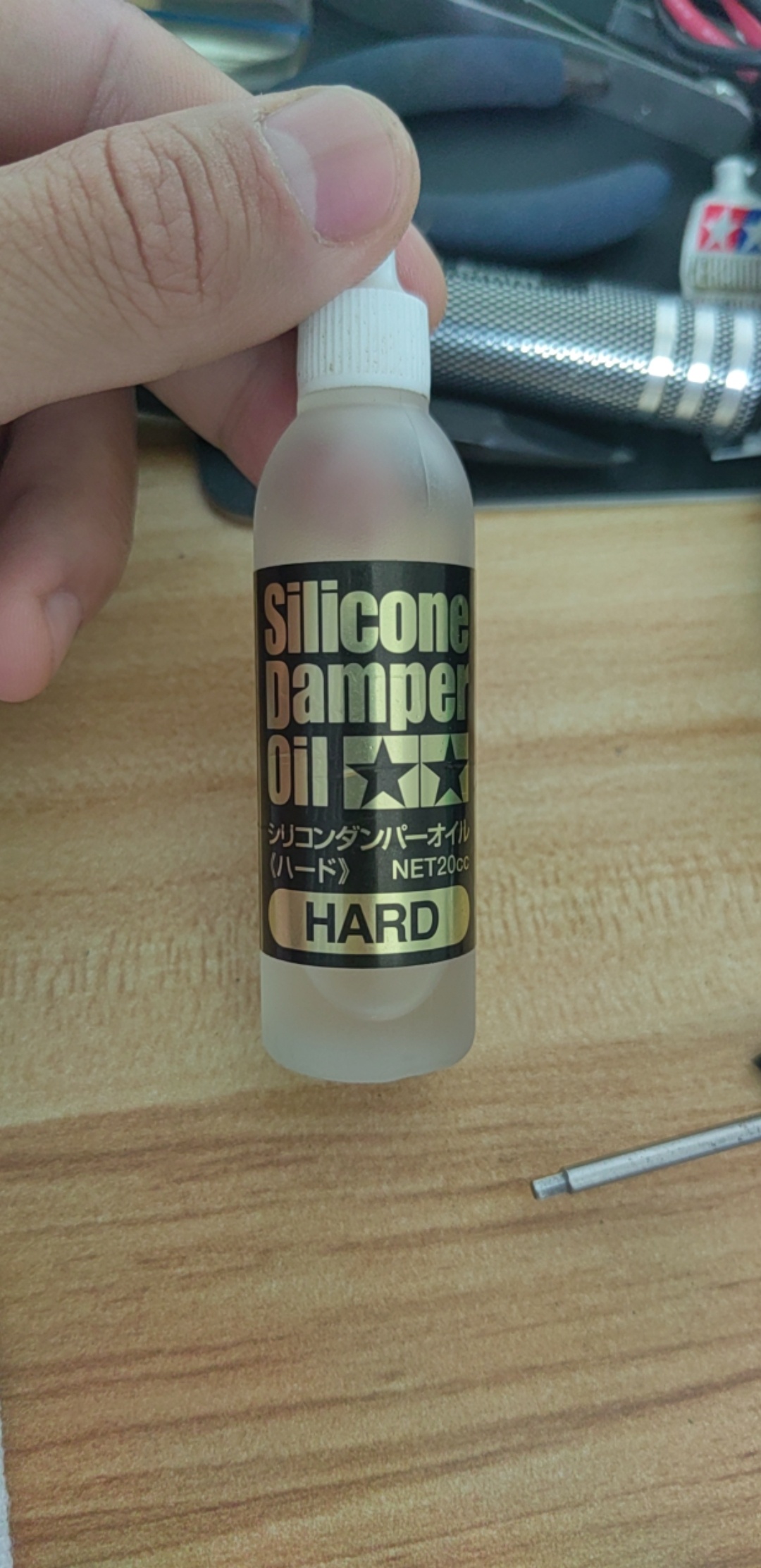

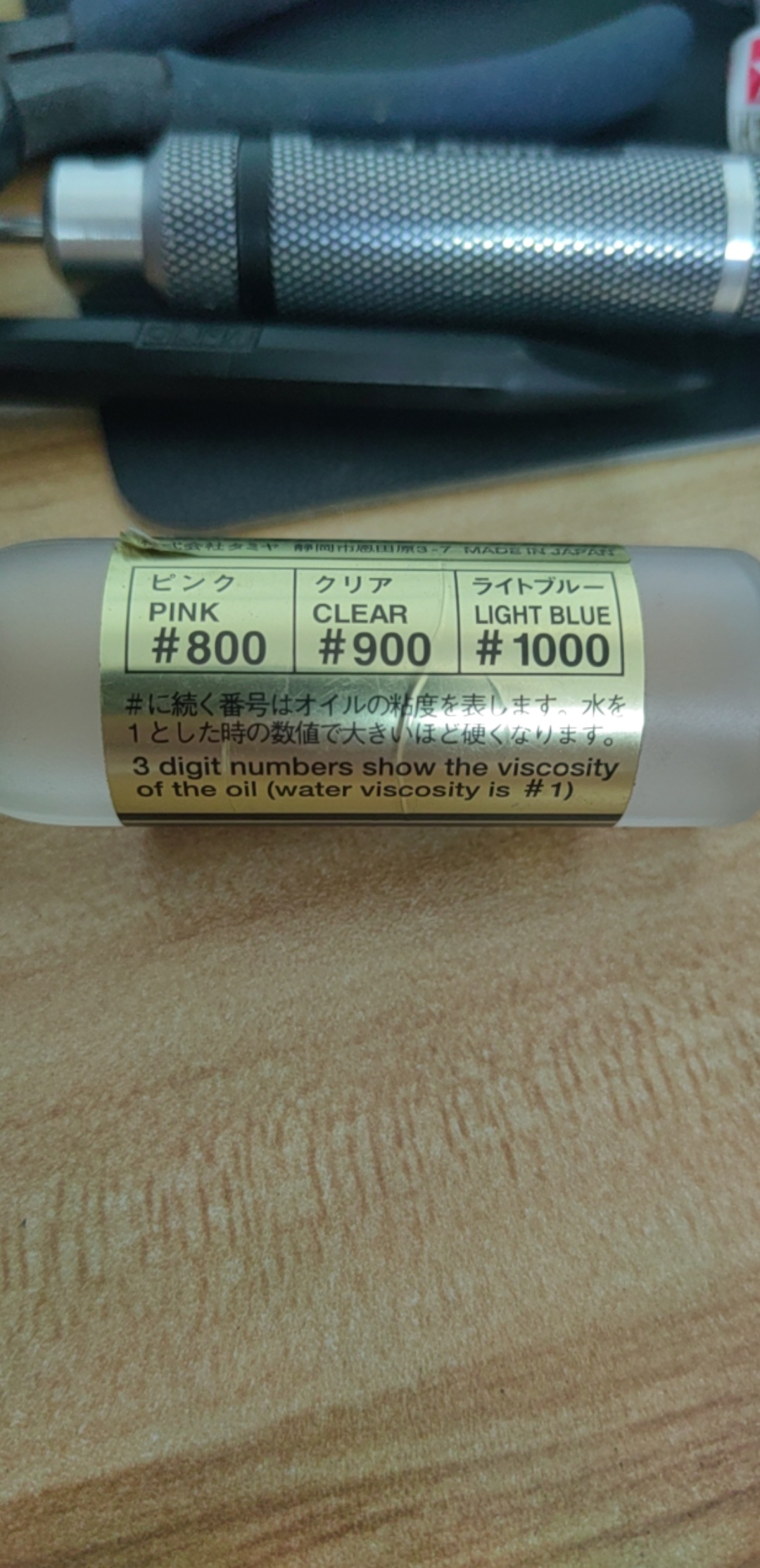

请问各位老哥,xv01原厂自带的避震油大概是多少号的呀,看瓶身标了#900,不知道对应多少号避震油,有知道的老哥帮忙解答下。另外有无推荐的避震油号数,原厂避震和弹簧。谢谢嘞。

就是900号,但是这么硬不对吧

不知道呀,我车买回来就是用的这瓶避震油。现在保养车子,发现避震油不够了,准备买一瓶,看900的标号有点不自信了。

可以直接买900,但是为了姿态可以减弱一点,还有弹簧也是

XV01最好不要超400

今天刚到400号油,装好看看效果

随车的cva避震就是用这瓶,换其他避震就用不上这么浓了

就是900,配的4孔活塞,如果是350油,需要配个2孔活塞

原厂cva避震 不飞坡 这个避震油浓度可以 支撑性好 容易起飘 车身质态不会侧倾的很明显
