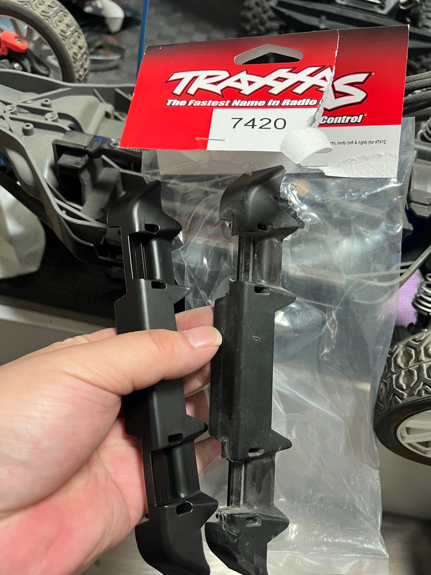

T厂这个快拆结构,绝了!侧面撞几下,就崩口,原厂还不便宜,希望这种结构不要推广了
还是丑丑的R扣实在!准备下次再坏了就改R扣罢了!

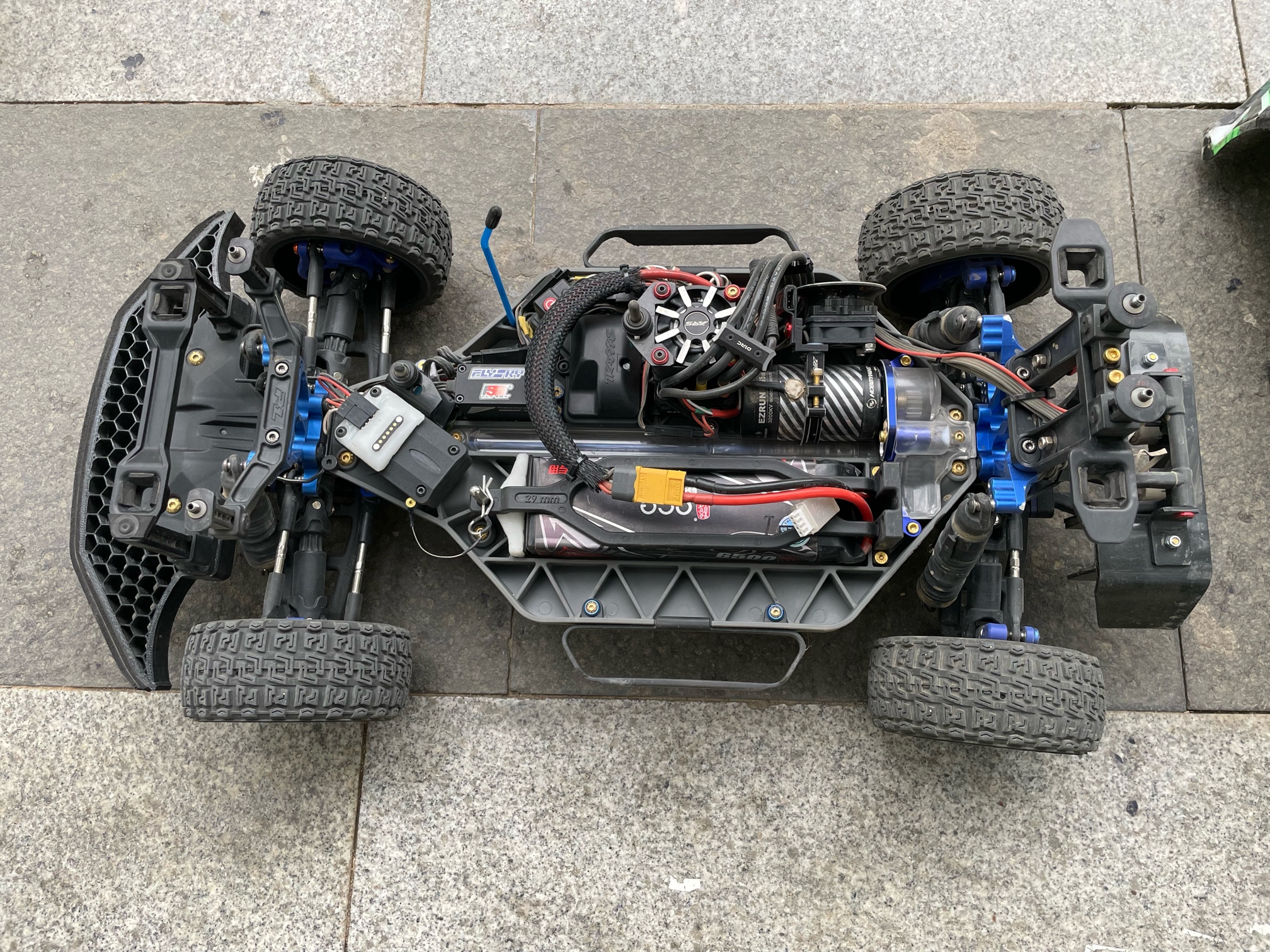

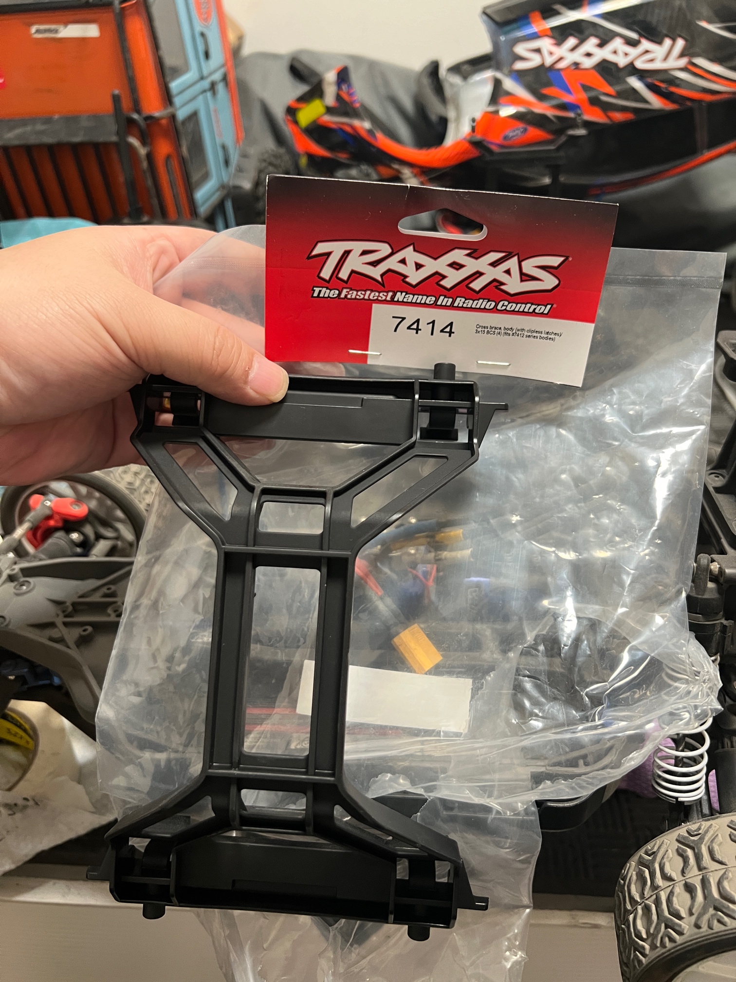

已经改了,定位柱不拆还能直接用,前车壳柱好装,直接避震塔上螺丝一拧,后面如果保留定位柱的话就看动手能力了,如果不留定位柱那也可以直接装避震塔上,相当于老版车壳柱的方式了。但有定位柱还是结实,车壳不会乱晃,更稳定。保留定位柱的情况下车壳柱只负责把车壳拉住不掉出来就行,固定靠定位柱就够了很结实,相当于把侧裙4个扣拉住车壳固定方式改成车壳上4个车壳柱拉住车壳。定位和固定都是靠4根定位柱
你这方案挺好的啊!!收藏了!快拆再断了就改这样

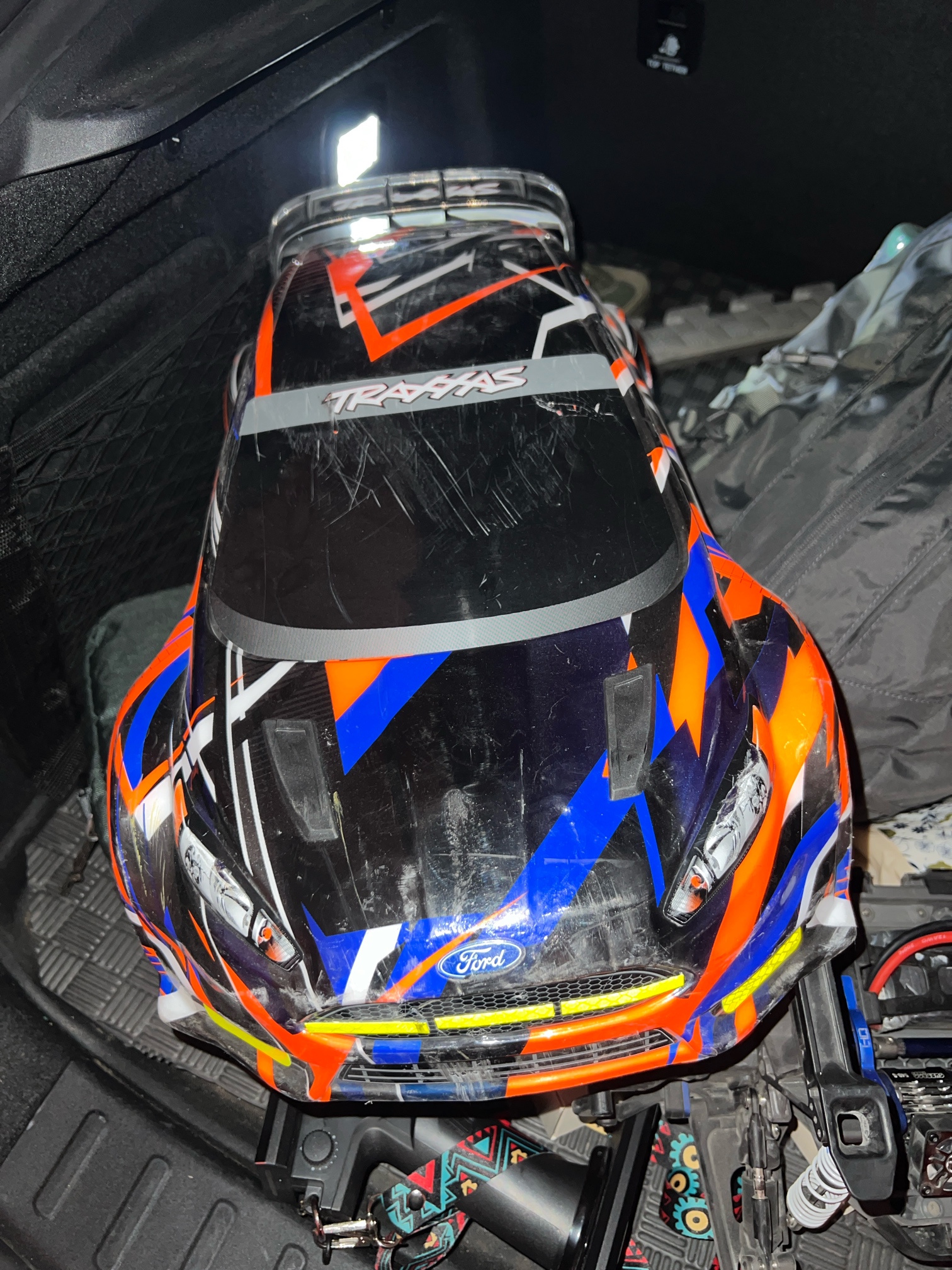

你这灯!有点得劲!发个教程贴?
