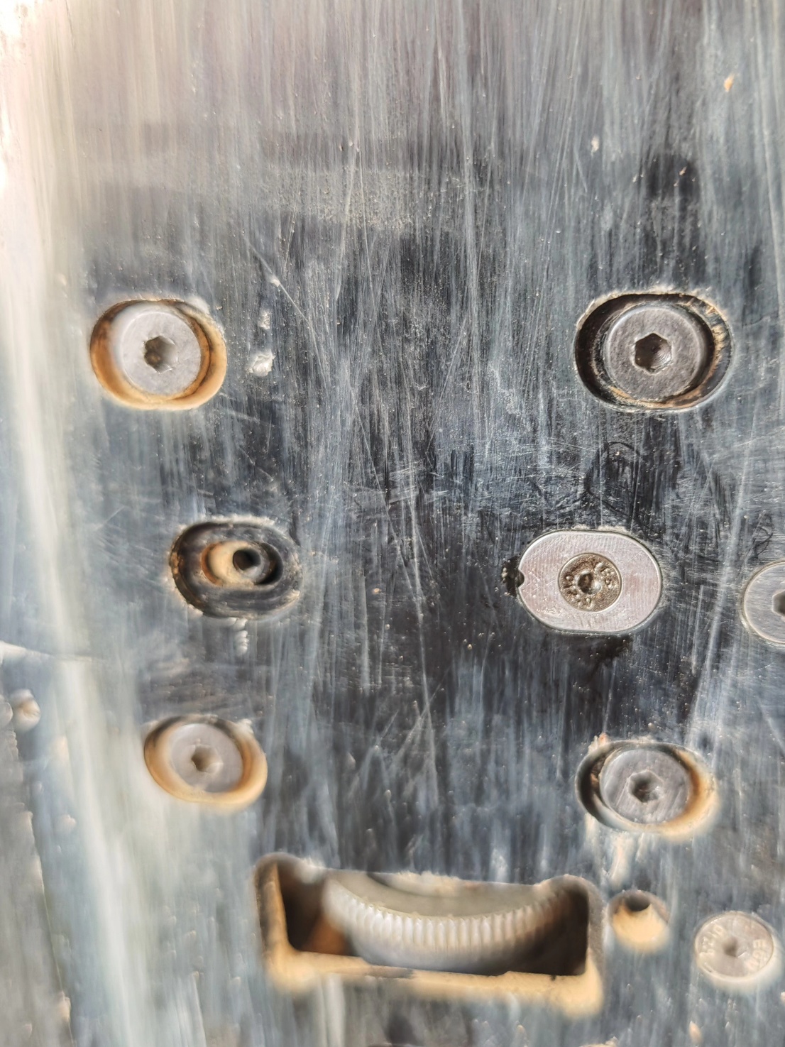

发现这车还有个隐藏彩蛋:快速设定齿隙
中间的槽可以直接用819的引擎垫片,锁在引擎座上,有松和紧两个间隙,调转垫片方向即可。固定引擎位置,直接定好齿间隙,很方便快捷。
