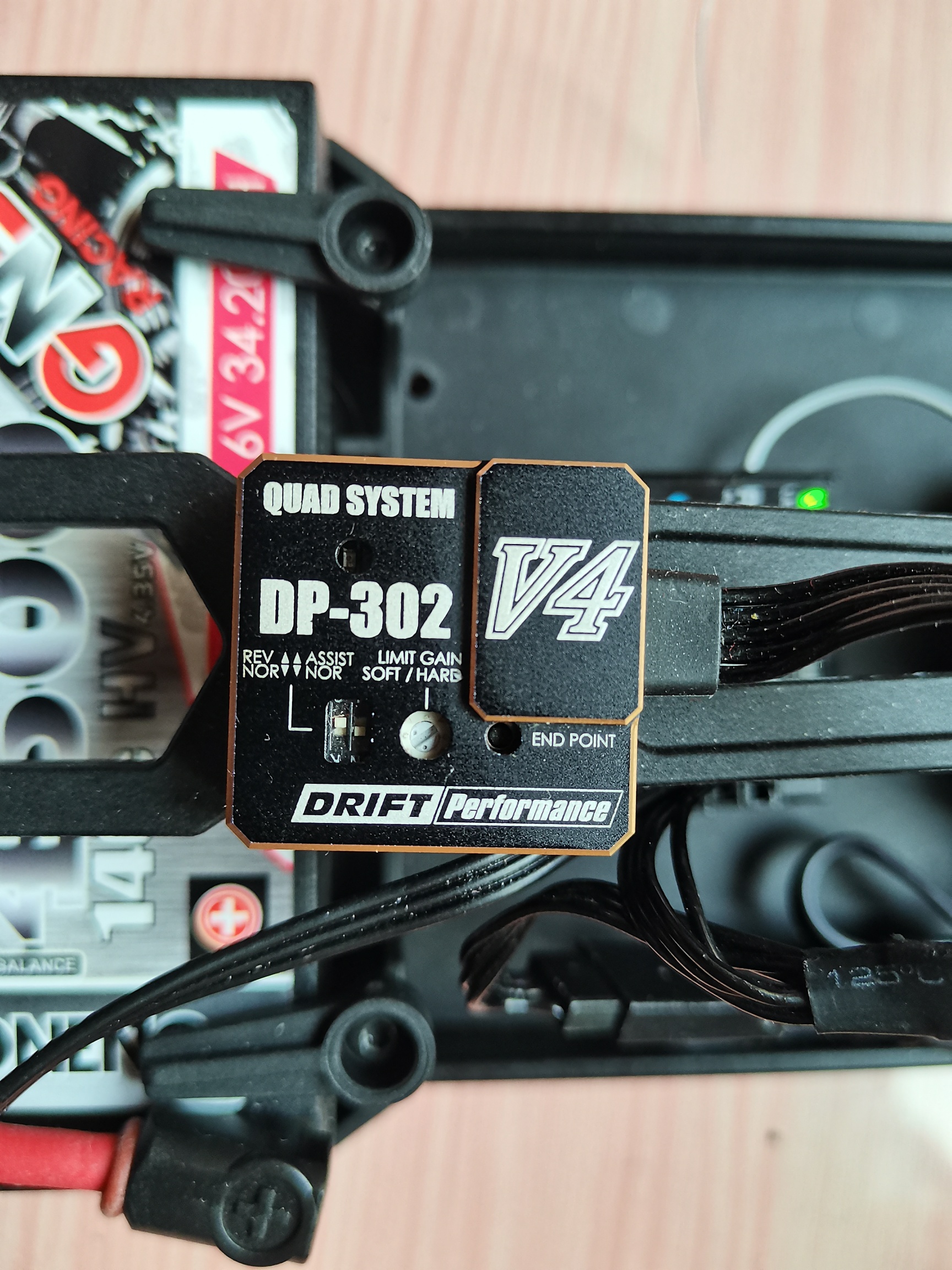

车辆出现的问题
遥控器方向打到极限,且行程值调到最大,车的转向角度并没有达到最大
解决方法
和其他车友交流之后,告诉我需要重新设置陀螺仪,按照车友所述,长按陀螺仪的“end point”按钮,打开电调,然后松开,方向左打到头,按一下“end point”,方向右打到头,按一下“end point”,设置完成,转向问题解决。
心得体会
我这个陀螺仪买的二手的,没有说明书,加上自己之前没玩儿过电车,不太会弄,幸好有车友帮忙,所以说像我一样的小白买车时候建议买新的电子设备,一方面可以学习说明书上面的东西,另一方面,新的电子产品质量有保障,不会给新手带来困难。

我记得要先控上调行程再按end point的吧

我这个就是陀螺仪没设定

陀螺仪:“没经过我,还想用我”?

这个陀螺仪买新的也没有说明书
