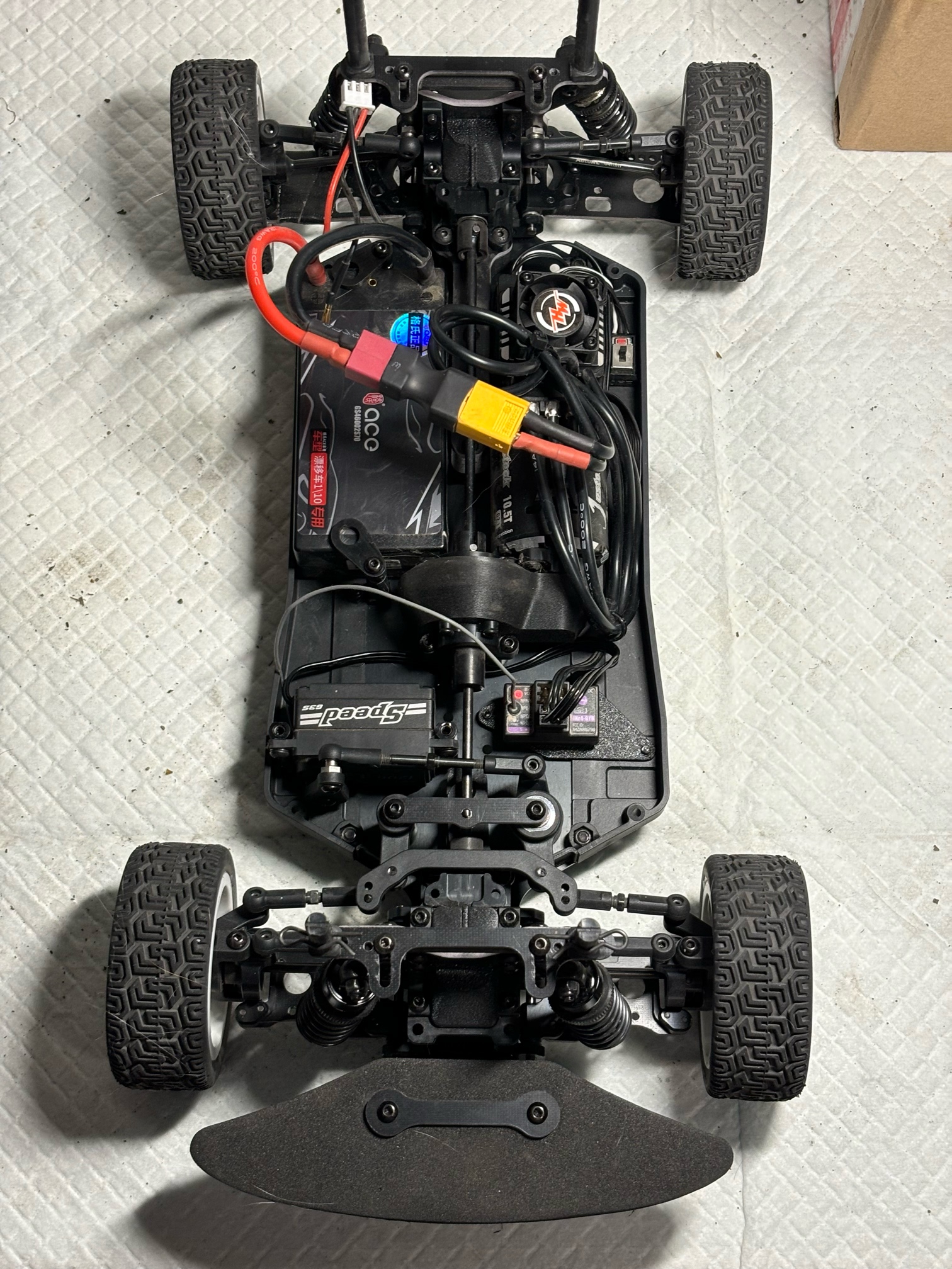

这个是全op吗,总共花费了多少这个车架

这个是全op吗,总共花费了多少这个车架
1500左右 op件比较便宜 精度在线 我推荐你可以收二手那种全op的
你这套电设搭配的多少齿比,跑多快?

你这套电设搭配的多少齿比,跑多快?
19t 43t 很快了已经 再快我就控制不过来了

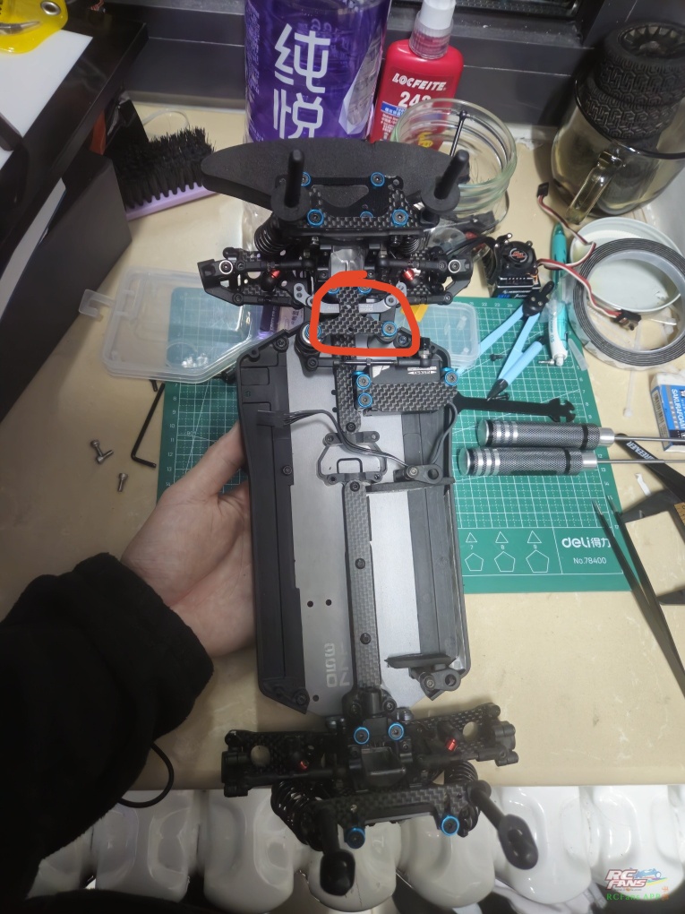

问一下,这四颗螺丝下面要不要加那个银色的小垫片?
是的 要让他们在一个平面

Tgong 发表于 2025-05-23 23:30
你这套电设搭配的多少齿比,跑多快?
我handout 13.5t,24/43,终传比5.07。感觉速度不错,很符合我的预期。就是电机必须加风扇吹不然烫。吹了温度就很稳定。

请问这种垫片在什么地方加啊?感觉很好看,但是会不会影响性能
