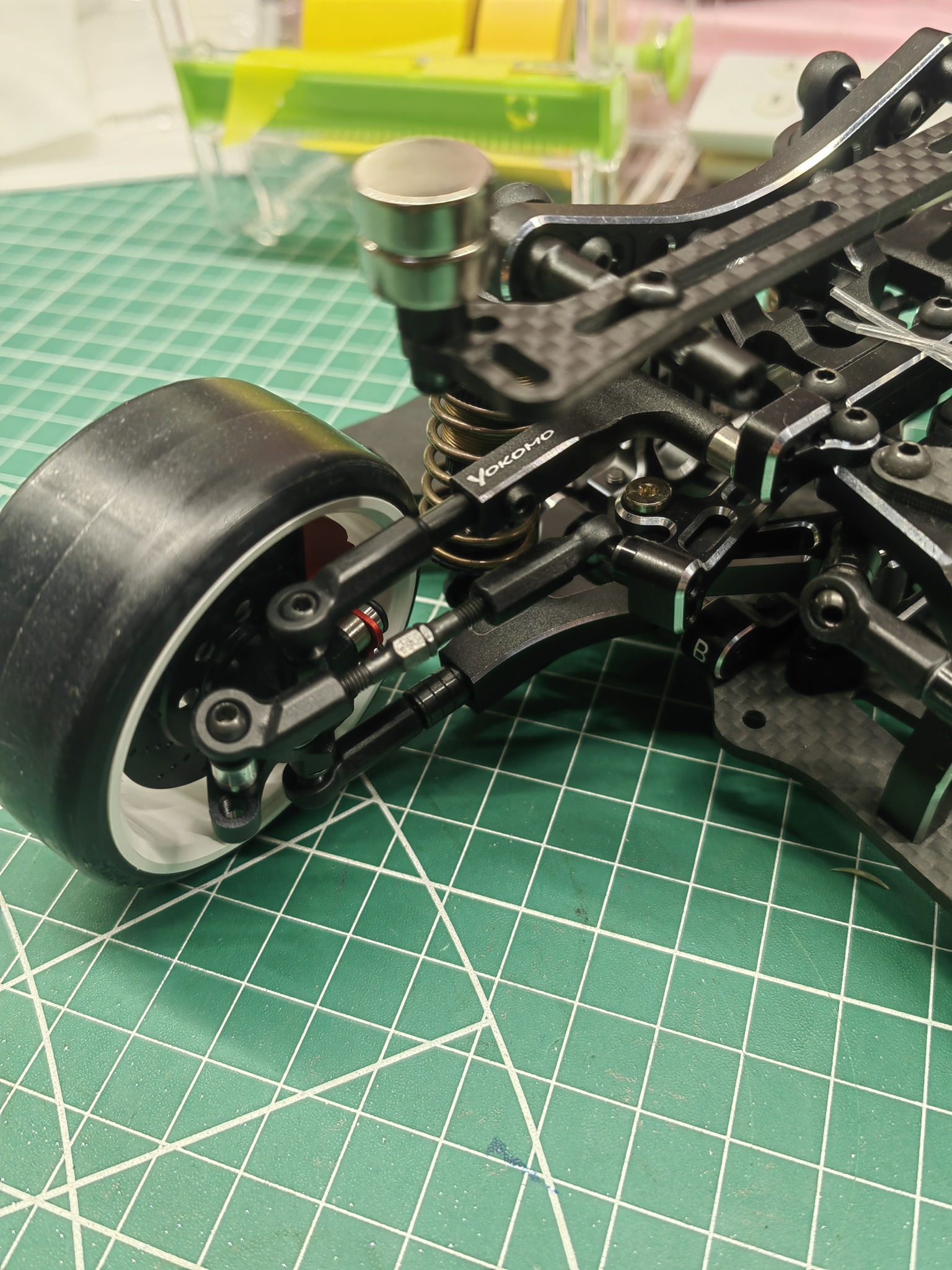

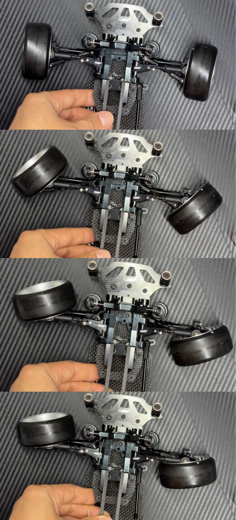

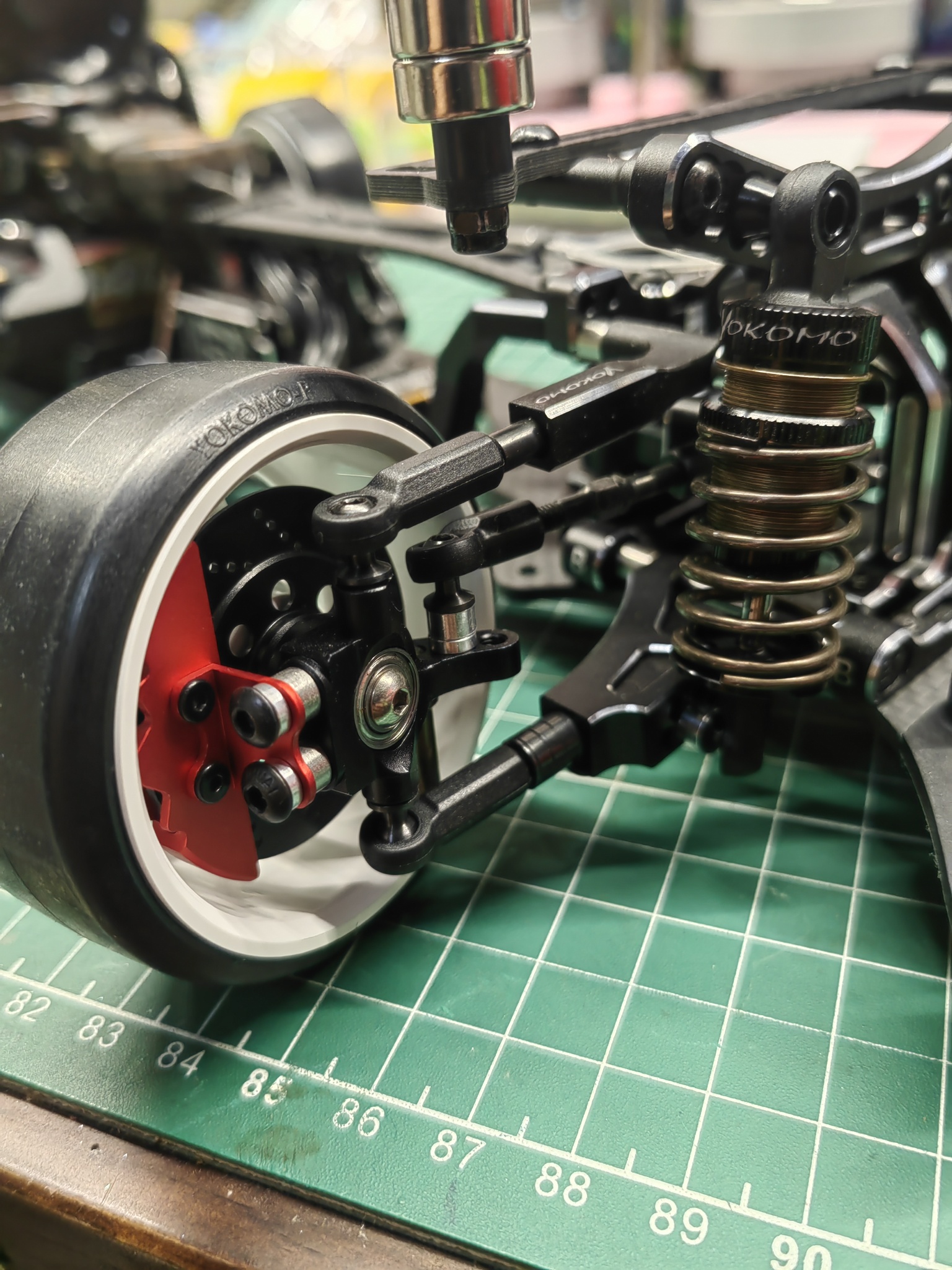

从群友安排的天书来看,好像理解怎么会后段内八了,因为原厂设定是kpi设定,取消kpi后,造成转向球头偏离

我没记错的话 这个转向组是弧形的 俩种安装方法 你这情况 是弧形朝后了啊 你朝前试试呢 用前孔

akm和camber都不对 找个明白人给你调一调

装回原来的孔位!
