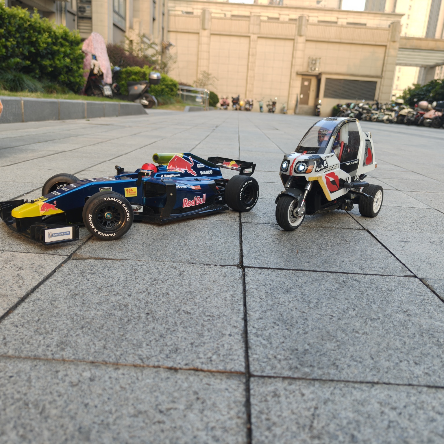

记录我的第三辆RC- Tamiya T301
偶然间看到了一个田宫康乐车比赛视频,就深深的被这种快乐小车吸引。虽然对田宫一无所知,还是忍不住入手了一辆二手没有做外观的半成品。到手后不出所料遇到了很多很多问题。之后就是拆拆又装装花了很多精力去研究和学习,让我对RC有更近一步的了解。
遇到的几个头疼问题:
1. 无拖刹问题
因为只玩过两辆攀爬车,送掉油门后车子都会自动停下,但是小三轮就还是自顾自的向前冲。开始以为是Traxxas的遥控器问题,设置过程简直反人类。后面又学习到了1060电调的设置。之后更换了小飞象的遥控,手感瞬间提升很多,渐渐喜欢上了这种溜车和刹车的操控感觉。
2. 舵机臂不在正中,导致转弯时半径不一致,支撑臂也是一高一低。
开始以为是舵机问题,更换了新舵机,发现问题依旧。困扰很久,终于在外网上找到答案:使用田宫舵机才可完美解决问题。之后又更换了可调转向拉杆,情况大大好转,但不100%完美。
3. 金属龙头回中慢,倒车左右摇晃。
原厂回正弹簧又很弱,无法迅速回中。够买了加强的回中弹簧,两根叠在一起才勉强够用。之后又加入防滑垫片,问题解决,但是摩擦过强会减小转弯半径,需要根据自己的感觉调整。
