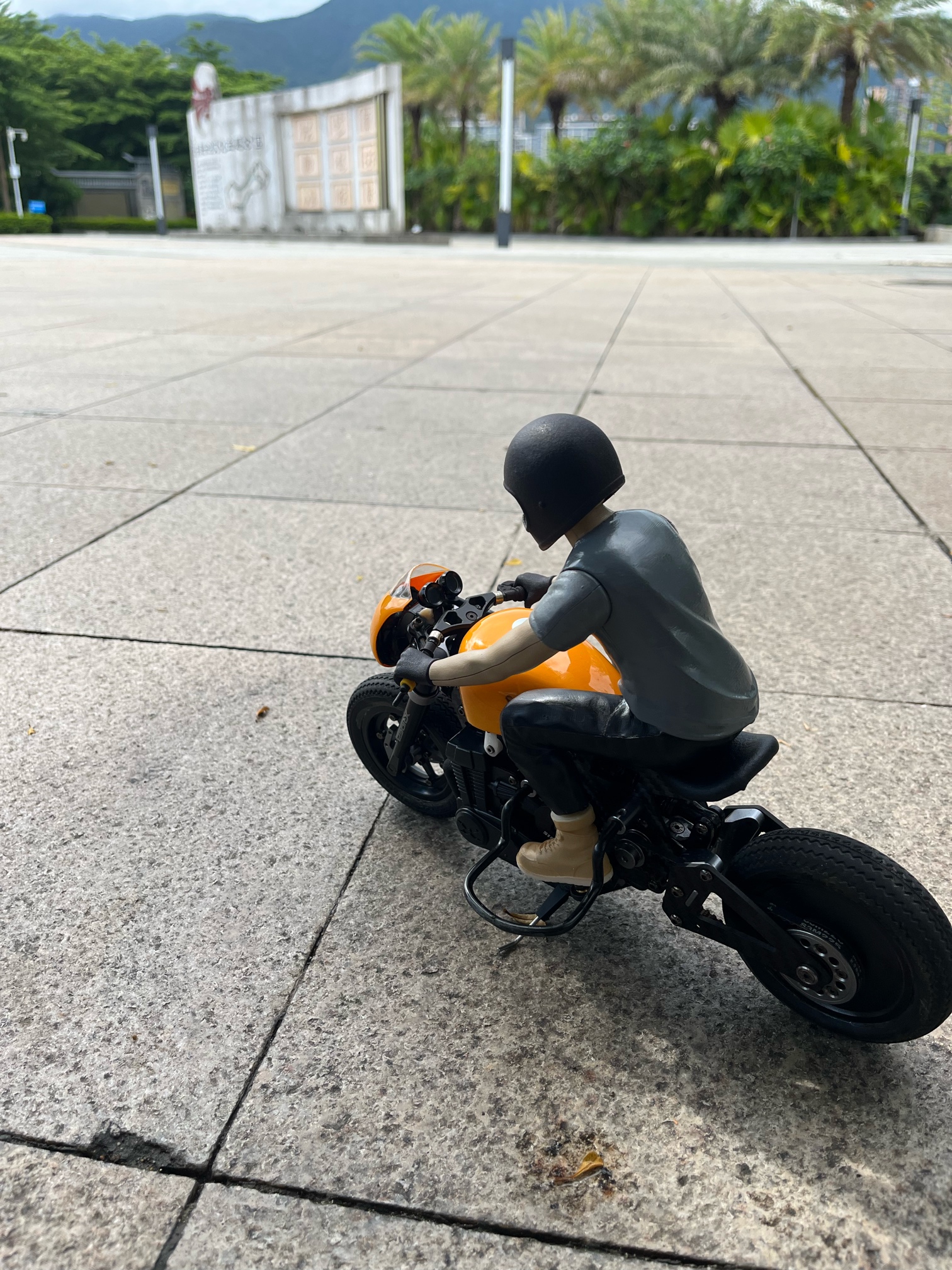

去年买了咖啡骑士,安装完成后,断断续续地玩,没有好的场地,没有经验,
跌跌撞撞,少了这个、坏了那个,加上疫情影响,直到现在才算真正地弄好了。
1、刚开始,那个仪表壳的盖子老是跑丢,最后查到原因是和手把挨着,转弯导致盖子松动掉脱。
虽说一个小零件,也不便宜。找到原因,换上新的,再跑也没有出现问题。
2、手把碰坏了,先是用三合板做了一个,三合板容易开裂,又用亚克力重做,感觉还可以,
原本想喷漆,看着透明的也很有意思,直接装上。
3、人偶手套到把手,容易脱出,给手上打了个1.5mm的孔,用几米螺丝固定,效果很好。
这个车挺好的,如果有大一点、平一点的场地,速度能跑起来,玩着会有更多的乐趣。

发表于 26-2-5 23:22:07 |显示全部楼层 来自: 中国陕西
后轮机械陀螺,不像真、不好看,更换为无陀螺后轮,跑起来比有机械陀螺还好,,,

发表于 26-2-15 05:58:48 来自手机 |显示全部楼层 来自: 中国广东深圳
就是人偶太沉了,后轮换成非陀螺仪好玩很多。

发表于 26-2-15 10:36:31 |显示全部楼层 来自: 中国陕西
人偶重量还行吧,的确非陀螺仪后轮不但更好看也更好玩
