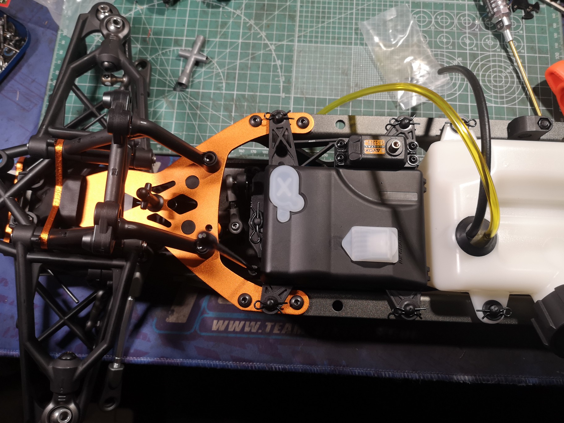

设备盒的卡扣真的太硬了,不用工具根本装不进去。转向拉杆反复调了几次,最后锁紧。舵机保护那里的螺母真心硬,不用死力气装不到位。这样前半部分全部到位了。

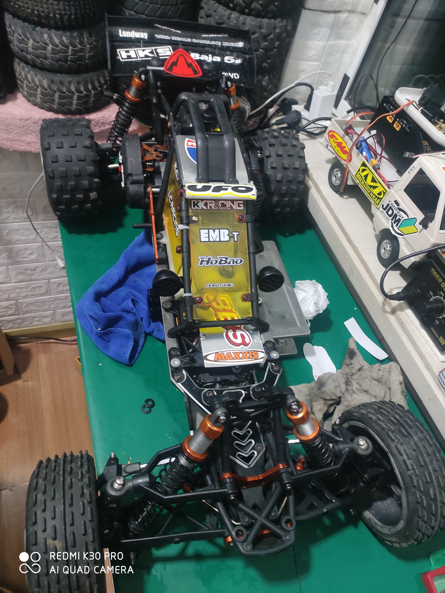

发表于 21-3-10 01:30:49 来自手机 |显示全部楼层 来自: 中国江苏无锡
转运太慢,hostile的后c还没有到,忍不住把原车的装出来。用用吧,塑料也轻盈一些,不能太浪费了,毕竟op不便宜。
mr.sid 终极 Fans 发消息
发表于 21-3-10 01:33:21 来自手机 |显示全部楼层 来自: 中国江苏无锡
挺顺滑的,狗骨杯是22mm的,5b负载不大,先用着吧。
