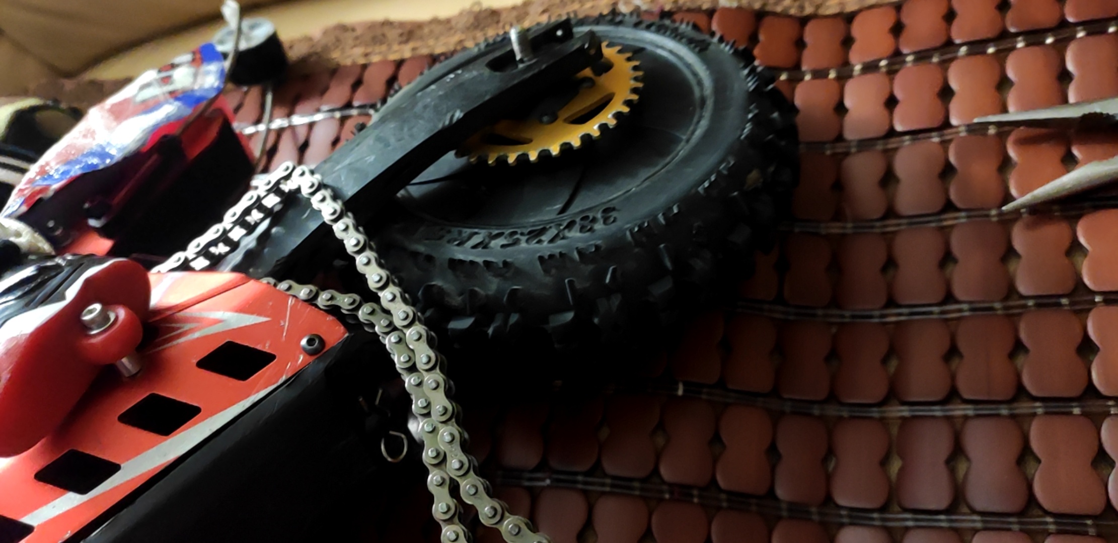

南风过境 发表于 2025-09-18 15:15
拆开后轮,重新拧紧。但这是设计缺陷,玩几次又会出问题
后轮一次还没拆过呢,是两边螺母拧下来,轮胎中的轴取出来,轮胎就可以拿下来了吗,两边的齿盘(连接链条的)拿下来容易吗
南风过境 RC 新手 发消息
发表于 25-9-18 15:48:43 来自手机 |显示全部楼层 来自: 中国
是的,好拆。如果不是松就说明电调出问题了
pumingming 超级元老 发消息
发表于 25-9-18 18:52:08 来自手机 |显示全部楼层 来自: 中国上海
然后怎么拆后轮的
南风过境 RC 新手 发消息
发表于 25-9-19 00:36:31 来自手机 |显示全部楼层 来自: 中国
pumingming 发表于 2025-09-18 18:52
然后怎么拆后轮的
拿下后轮,顺着胎皮和轮毂一点点把它俩分开,然后取出轮毂就可以拆轮毂了
pumingming 超级元老 发消息
发表于 25-9-19 12:29:37 来自手机 |显示全部楼层 来自: 中国上海
是哪个螺丝可能松了

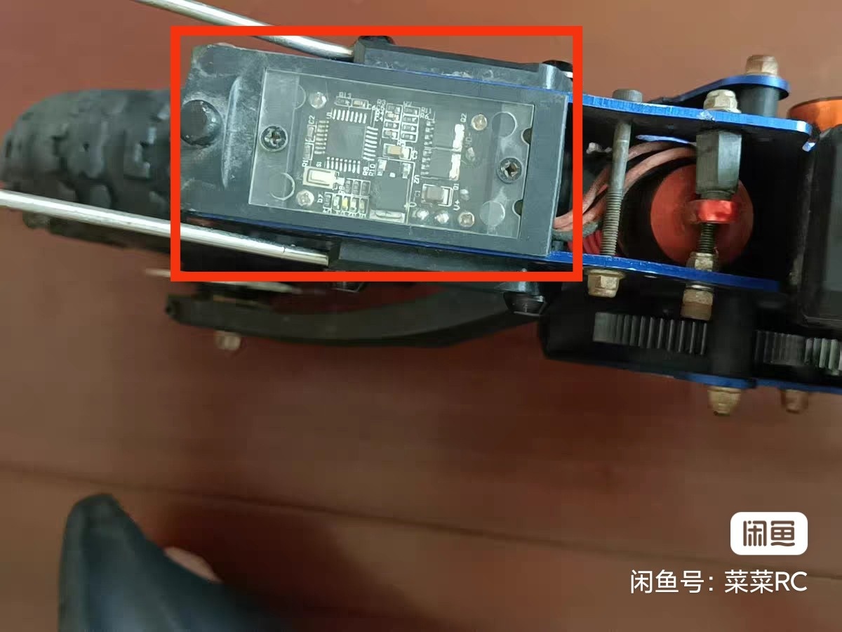

南风过境 RC 新手 发消息
发表于 25-9-19 17:36:59 来自手机 |显示全部楼层 来自: 中国
第一个图的红黑线螺丝。如果没松用万用表从前向后查电路
pumingming 超级元老 发消息
发表于 25-9-19 18:24:27 来自手机 |显示全部楼层 来自: 中国上海
看着你说的应该就是这两个螺丝,没松,如果直接换天行者20a电调可以吗,量了一下,20a尺寸和原来的差不多。
南风过境 RC 新手 发消息
发表于 25-9-19 22:00:05 来自手机 |显示全部楼层 来自: 中国
应该可以,不过调速器装哪
pumingming 超级元老 发消息
发表于 25-9-19 22:51:07 来自手机 |显示全部楼层 来自: 中国上海
南风过境 发表于 2025-09-19 22:00
应该可以,不过调速器装哪
试过直接换天行者电调启动不了,闪电骑士的调速板在这个位置
