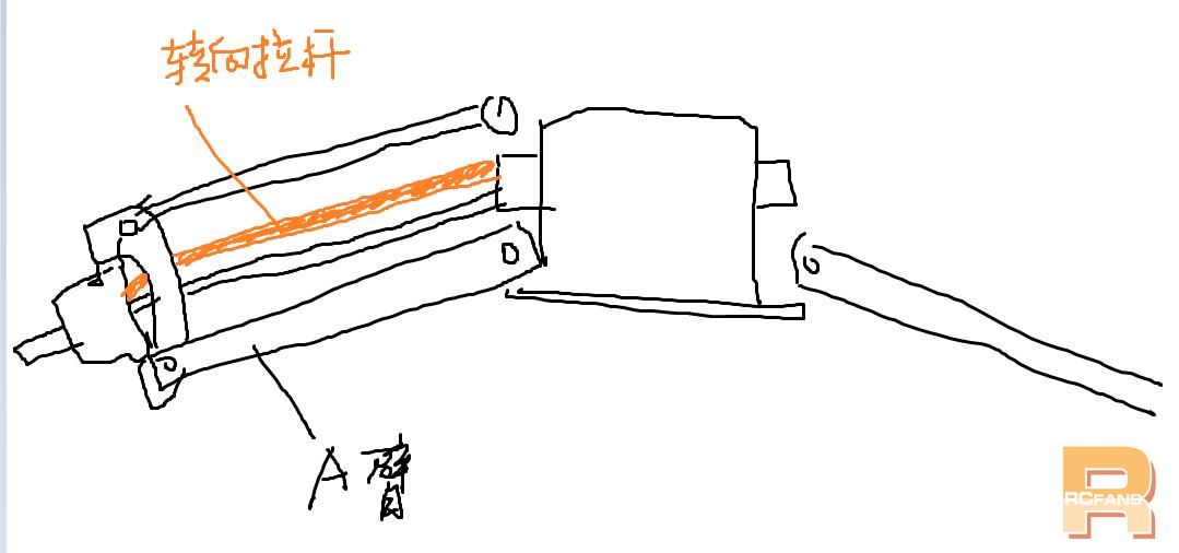

发表于 18-6-2 01:20:31 |显示全部楼层 来自: 德国
这个叫bump steer 调节转向拉杆在水平方向上与摆臂的角度即可调整bump steer// 将车正常放置后观察 当拉杆在靠近轮胎那一端低于转向柱那一端时 避震压缩时就会出现bump steer 也即 从“外八”变 “更外八” 或着像楼主描述的“内八”变“外八”//  一般情况下 推荐的设定是 当避震压缩时 toe out (外八)保持不变 也即没有 bump steer;调整起来也很简单 将转向拉杆与下摆臂保持水平 或者 拉杆在轮胎一侧稍高于转向柱一侧即可//

转向拉杆与A臂角度不同造成的吧,车架设计问题

转向拉杆要与A臂 能尽可能的避免这种情况
